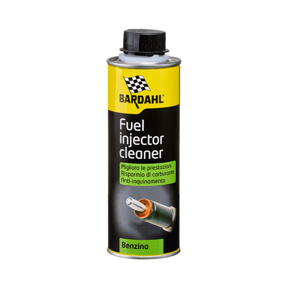

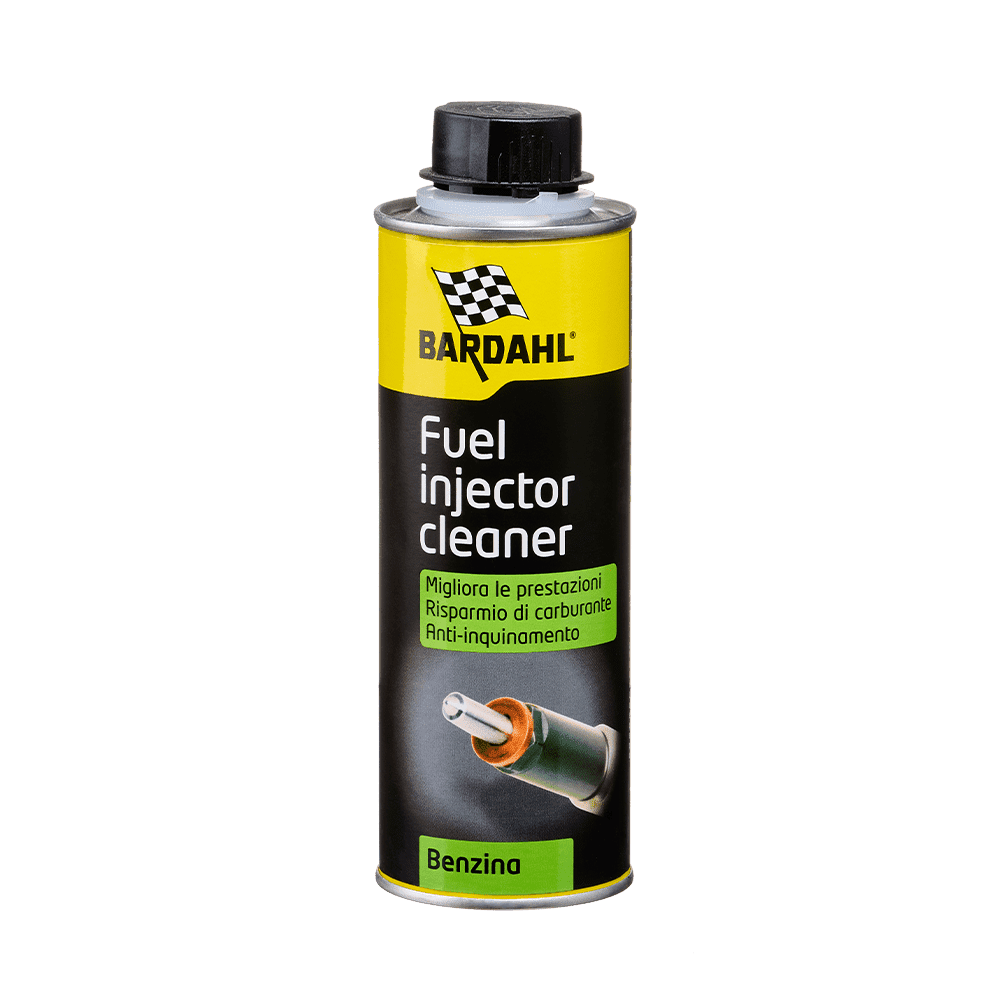

Cerca di finire tutta la bombola e poi chiudi il rubinetto del gas e gira per almeno 5000km ESCLUSIVAMENTE a benzina 💯 ottani trattata in maniera concentrata con tre boccetti di questi:
Visualizza allegato 272882
Magneti Marelli non è buona più neanche per il liquido lavavetri. Le candele ci vogliono le sue NGK ORIGINALI con elettrodo all'iridio. Occhio con le candele perché quelle sbagliate possono bucare i pistoni.
Apperó, girare 5000km con benzina a 100 ottani sembra più costoso di smontare la testata e rifare il motore ☠️ scherzo a parte, proverò così. Per quanto riguarda le candele, ho ripiegato sulle magneti marelli perchè credevo fossero valide, magari vedo di cambiarle. In ogni caso, come dicevo in precedenza, l’errore della spia era già noto anche prima di sostituire le candele

A Rifare la testa ne spendi 2500 a occhi chiusi. 5000km anche col piede pesante li fai con poco meno di 800 MARIO DRAGHI BCE di benzina...
