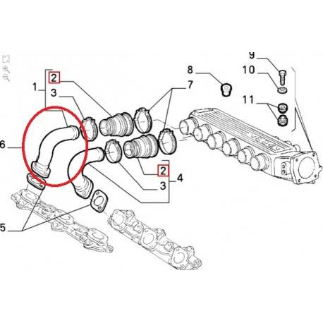

Signori! Auto ripristinata. Sostituito candele(che erano davvero vecchie. Mia colpa non averle fatte controllare prima), pulito iniettori e sostituito filtro aspirazione! Mi ha anche sostituito le fascette metalliche dei collettori (3 e 7 della foto allegata). Fortunatamente non c'erano infiltrazioni d'aria in altri punti o perdite di carburante come da me sospettato. Ora va come fosse nuova!!! *_* P.s. qualcuno sa dove posso recuperare la vaschetta olio dell'idroguida? Ne vorrei una "trasparente" così da poter vedere il livello del liquido all'interno senza dover sempre sccomodare madonne e santi. Grazie
    21.1 KB · Visualizzazioni: 271
