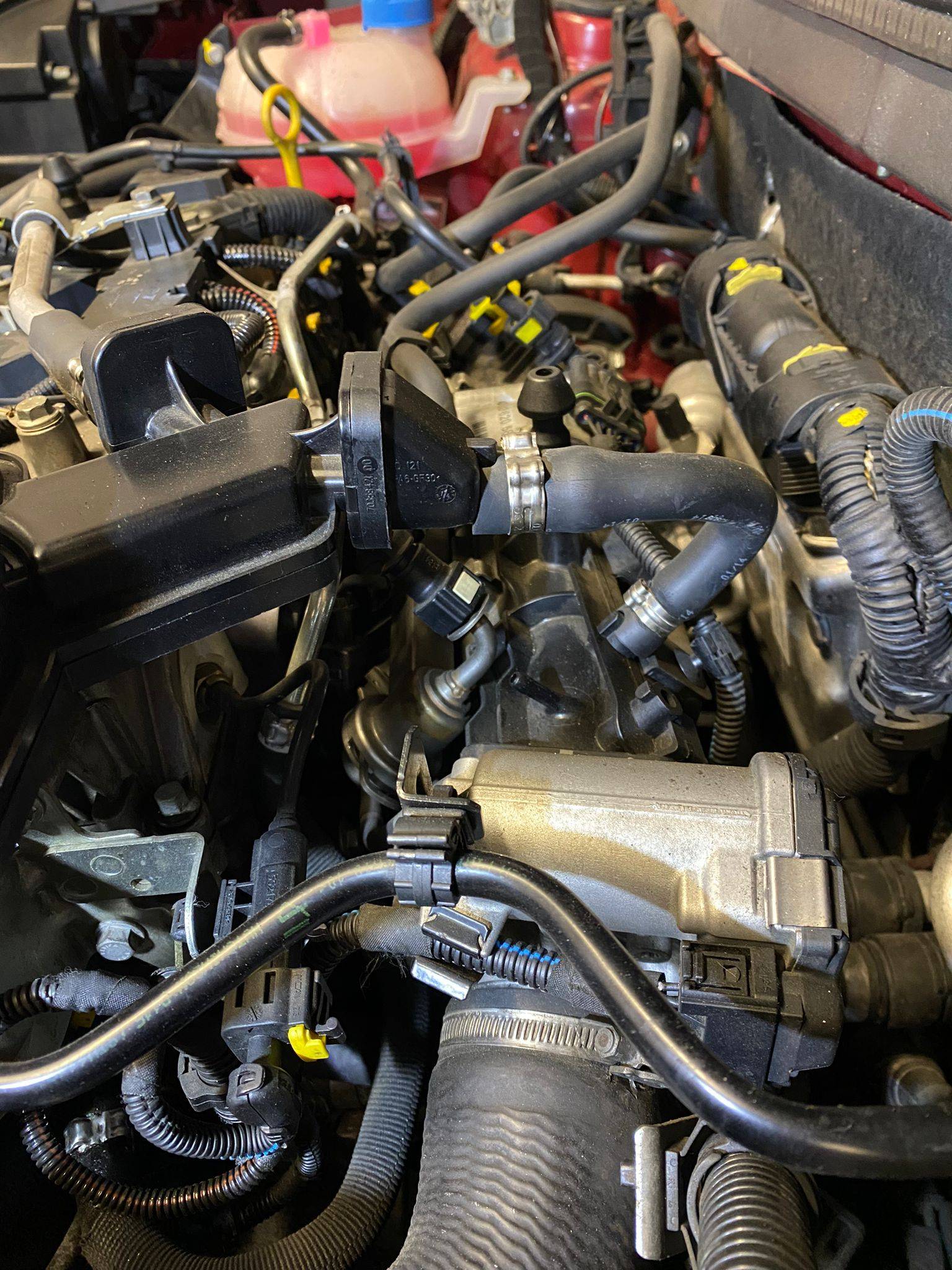

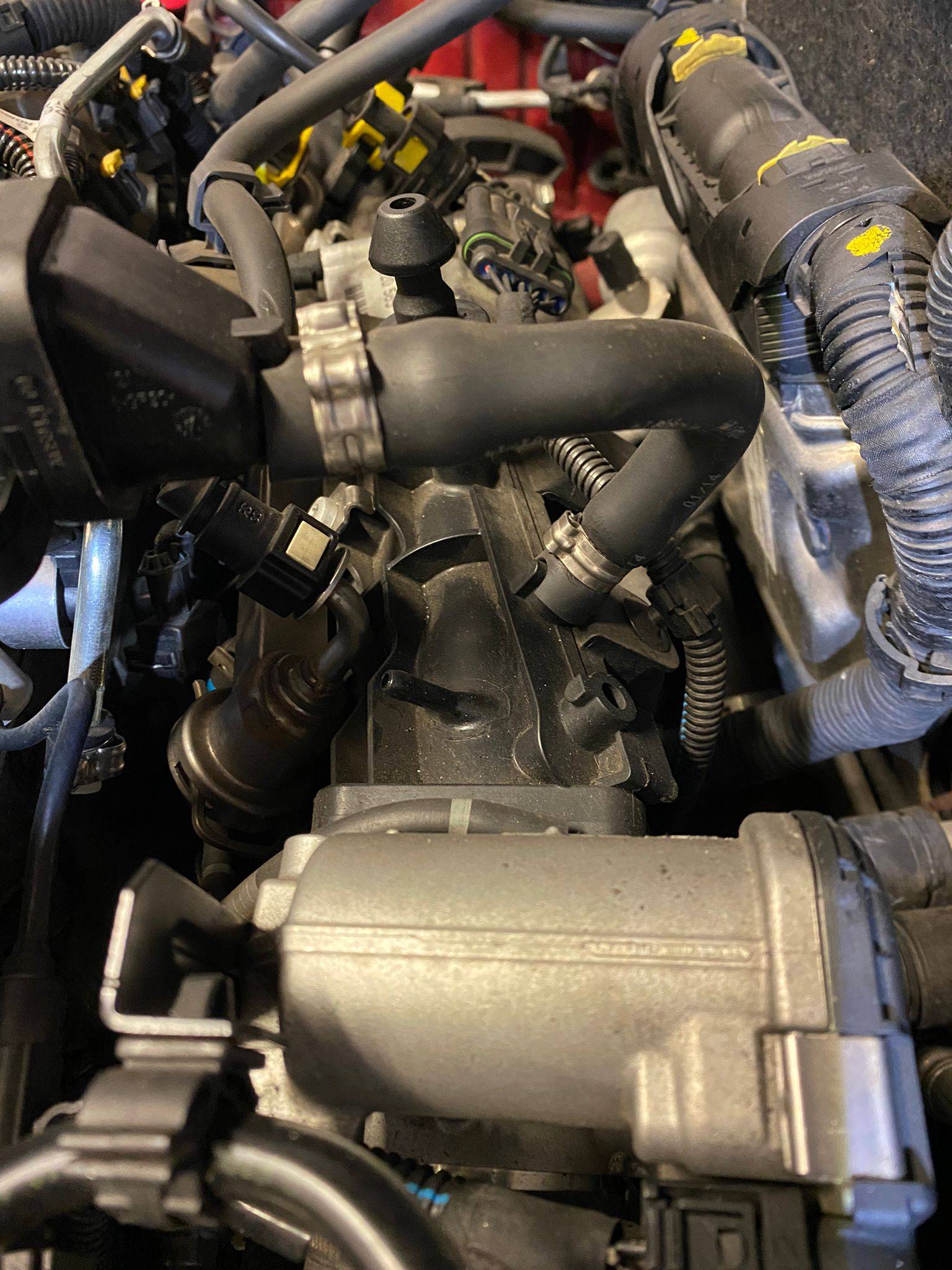

Ragazzi buongiorno, so che è passato un anno da questa discussione, ma vedendo che qui si parlava di mancate accensioni, miscela aria benzina etc, vi scrivo qui. ho una giulietta 1.4 170cv e qualche mese fa si sono presentate per ben tre volte macchina ingolfata , si spegneva subito dopo la partenza, accensione a fatica e mancate accensione cilindro 1 o a volte il 3. portata in alfa la prima volta hanno dato la colpa alla benzina sporca e hanno pulito gli inniettori, però dopo circa una settimana si ripresenta il problema (si mette in moto, si ingolfa e si spegne senza voler ripartire dopo piu di 5 tentativi). Oggi stavo facendo un po di manutenzione e ho notato che il tubicino della pressione benzina era scollegato. e chissà da quanto .
possibile che a oggi dopo quei due fatti di tre mesi fa non si sono piu ripresentati e la macchina andava benissimo nonostante il tubo scollegato? puo aver causato danni girare senza tubicino collegato? io non ho riscontrato differenze

E tu credi che quello è il tubicino della benzina??
no forse mi sono espresso male ma ti ringranzio per la risata ma pensavo si capisse il senso con poche parole. quello è il tubicino collegato al regolatore di pressione benzina e trovato scollegato. vorrei sapere se può aver comportato qualcosa il fatto che avrò girato forse piu di un mese in questo modo. grazie
Le risate ve le cercate. Riesci ad evidenziare il tubicino al quale ti riferisci con un segno sulla fotografia?
perdonami ma nel mio primo post ho detto e mostrato che manca il tubicino che porta la pressione al regolatore di pressione benzina, che è posizionato in tutte le giuliette nello stesso posto. comunque si trova subito dopo la valvola a farfalla sul collettore di aspirazione e sulla foto puoi notare che il suo innesto è senza tubicino. ora il suo funzionamento lo so quale è e che comanda dinamicamente il regolatore. ma non so cosa comporta o che poteva comportare usare la macchina con quel tubicino scollegato
