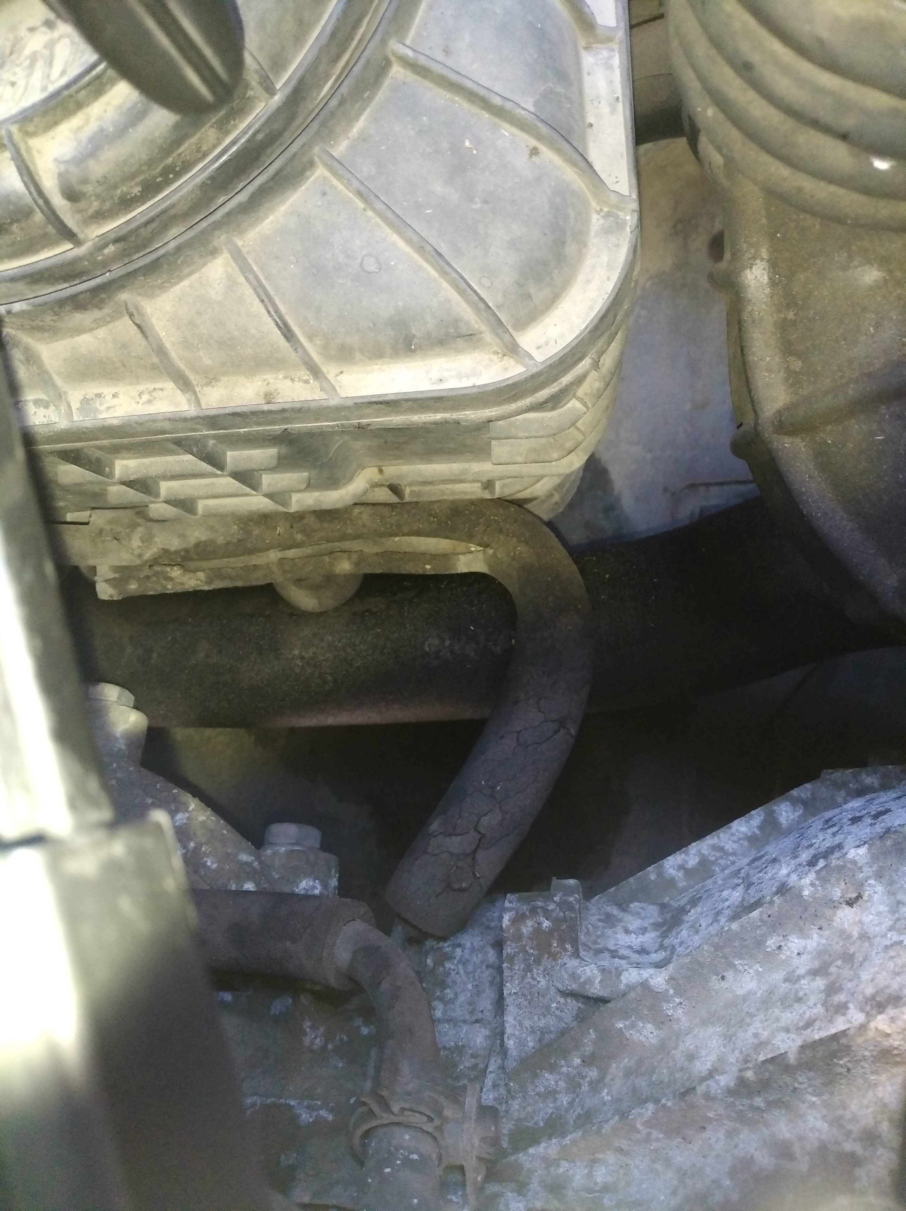

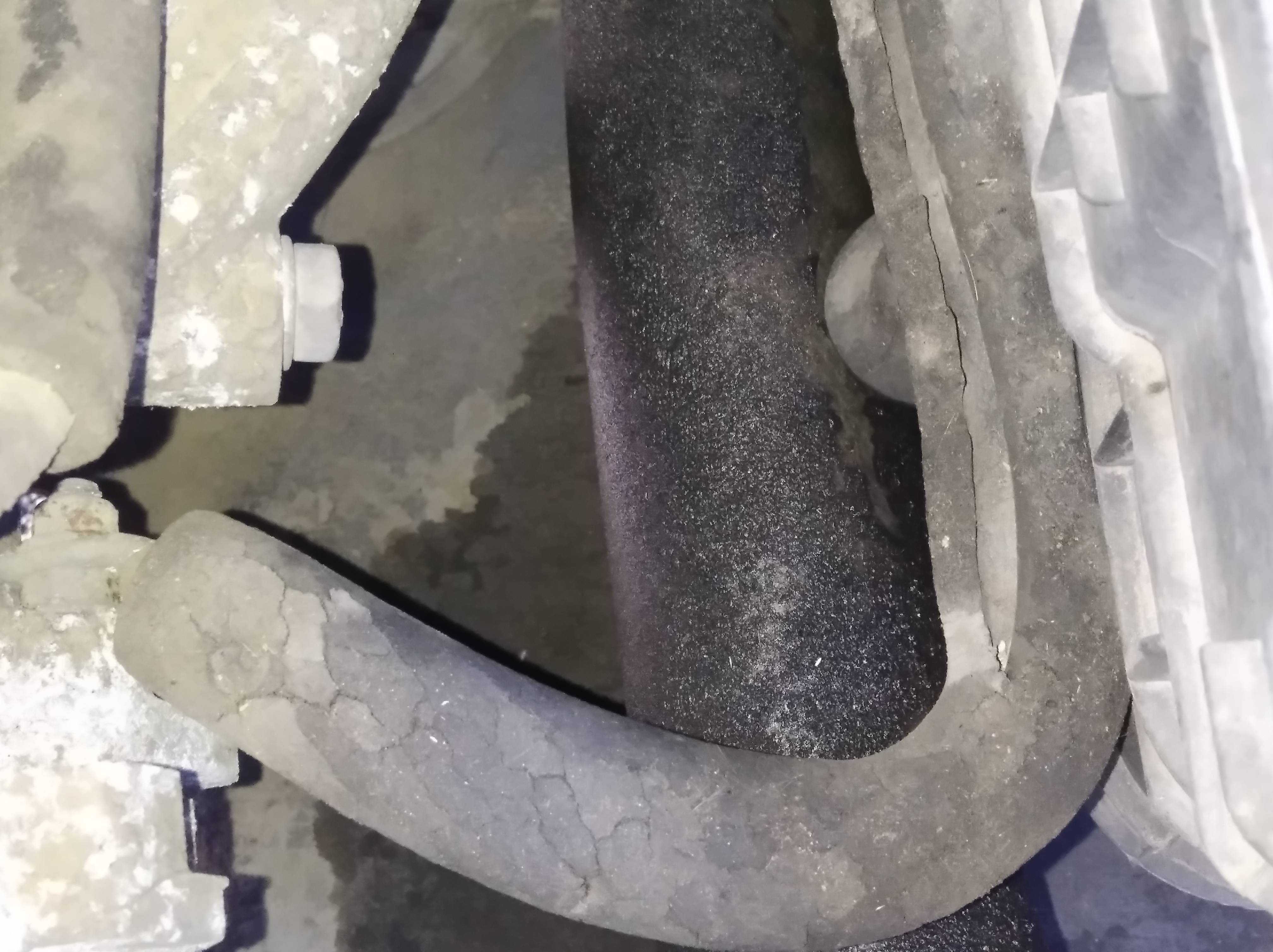

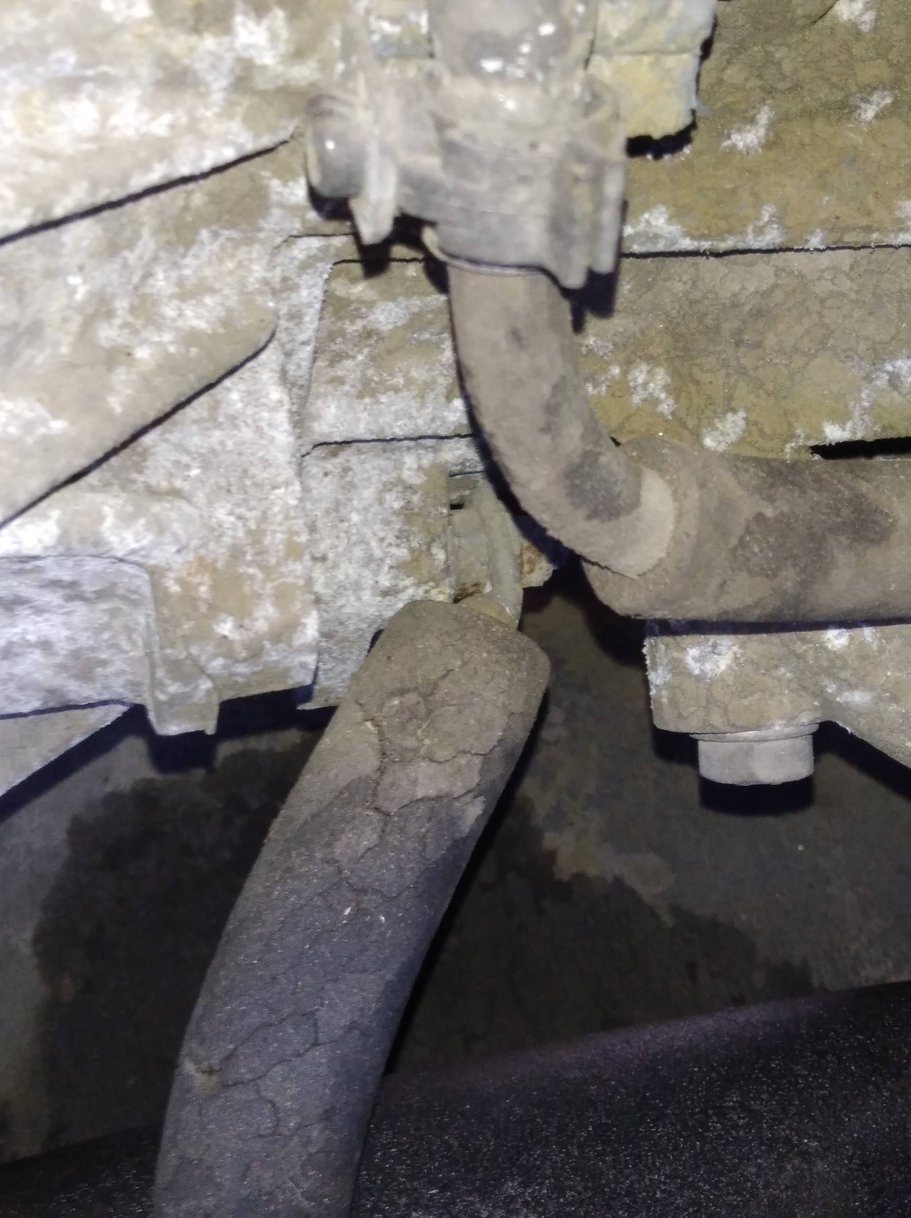

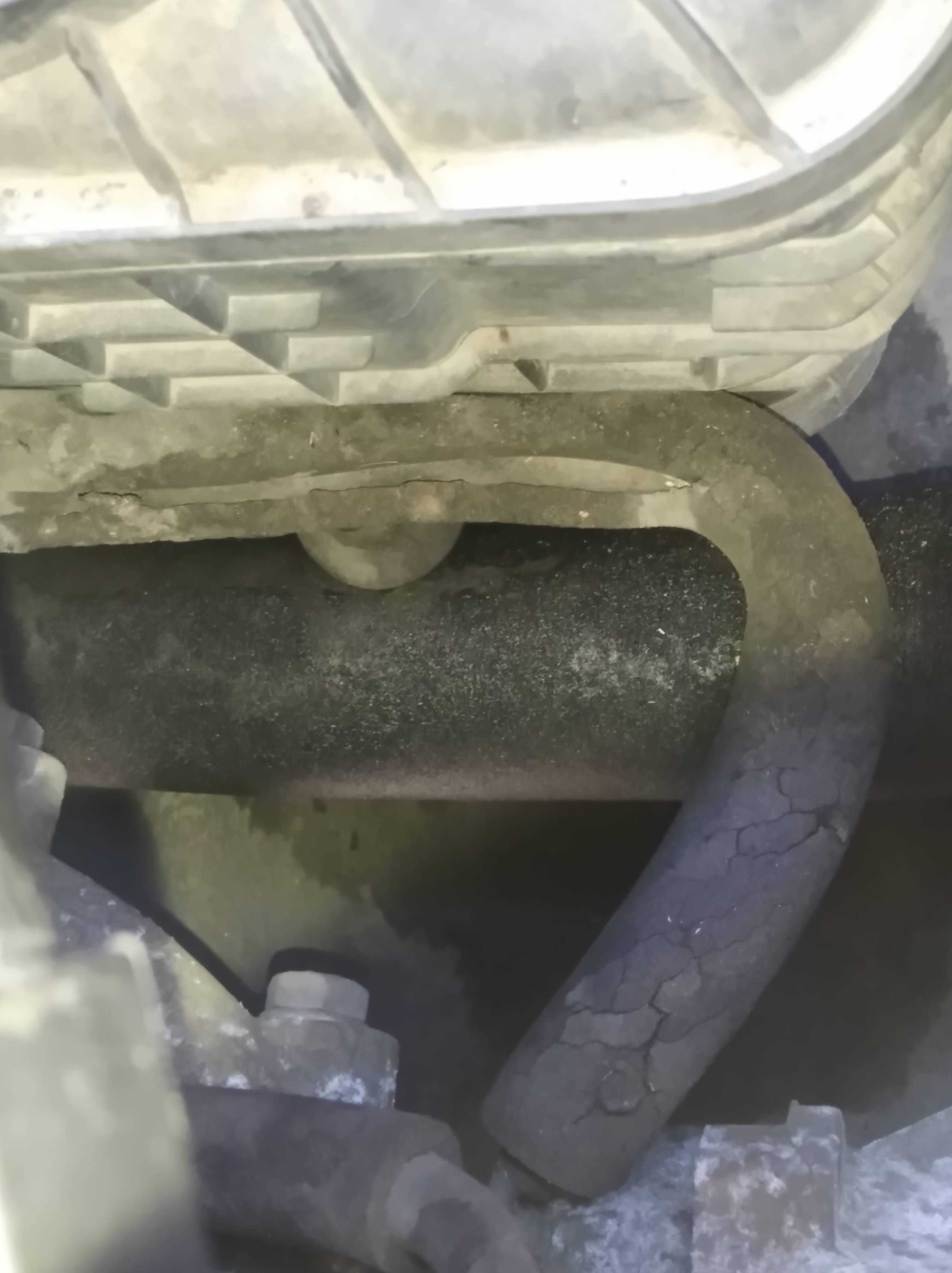

Raga qualcuno mi sa dire dove è collegato il tubo nelle foto che ho postato? Cos'è quel pezzo grigio a cui è collegato?
Mi sono reso conto che fa praticamente schifo, è tutto lacerato ed io me ne sono reso conto solo oggi, dopo aver dato un'occhiata approfondita nel vano motore.
Sapete dirmi cos'è e a cosa serve quel tubo? È situato sotto la batteria, vicino al filtro dell'aria.

#53
il problema non è l'egr.. l'errore rimarrà sempre ne tanto meno darà problemi.
da qualche mese mi trovo nella tua stessa situazione. Sono giunto a una conclusione, è il parastrappi della frizione e i supporti motore fine. Nessun sensore, iniettore o gasolio sporco darà lo stesso problema.
fammi sapere se risolvi
