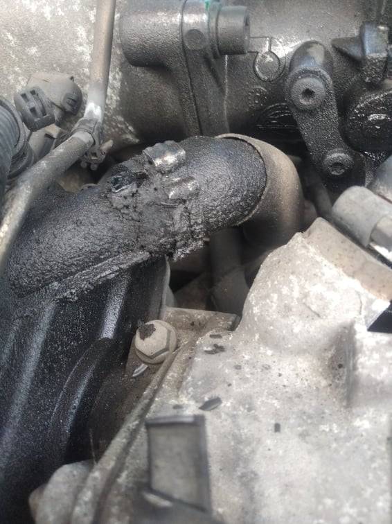

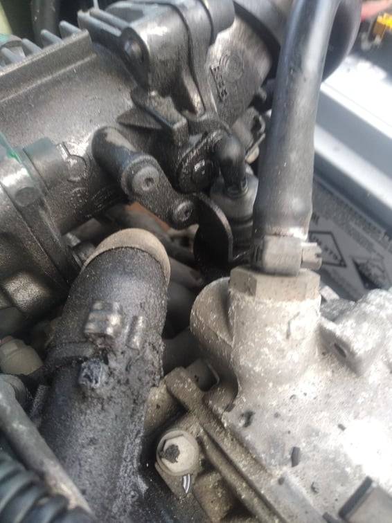

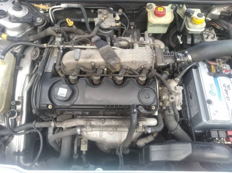

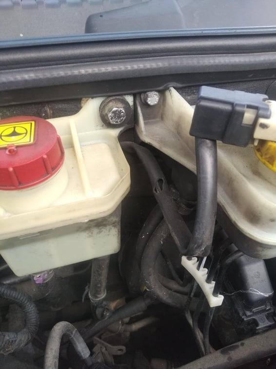

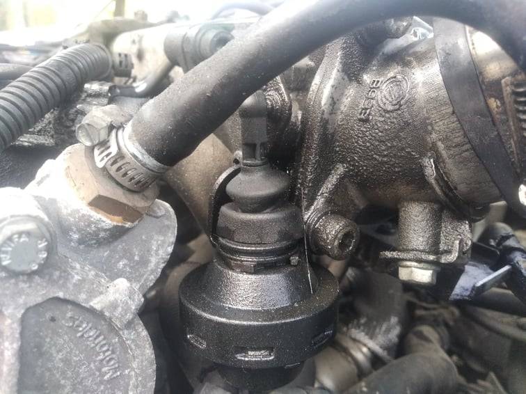

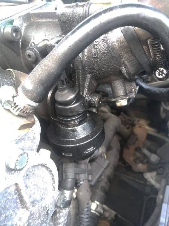

Ulteriore aggiornamento,
ho deciso di togliere la copertura in plastica del motore, per guardarlo un po meglio e devo dire che a quanto pare c'è una perdita perchè ho trovato diversi tubi pieni di olio, credo, o almeno sembra quello, poi non so.
Ho fatto apposta delle foto dettagliate per farvi capire com'è messo il motore attualmente e per ricevere un parere magari più dettagliato da parte vostra.
In particolare ho visto che il tubicino che va dall'elettrovalvola, all'attuatore del turbocompressore, è consumato, ci sono dei tagli leggeri, sintomo che la gomma ormai si sta crepando, anche se il meccanico mi ha detto che non sono messi male ma a vedersi non stanno messi neanche bene, però l'attuatore funziona, o almeno va su e giù quando si accende e quando si spegne il motore.
Ho notato anche una specie di valvola con un cappuccio di gomma sopra che praticamente è scoperta, ovvero, il cappuccio non aderisce a questa specie di valvola che non conosco( vi allego delle foto), e non so come farla aderire anche se credo vada sostituita probabilmente.
Come potete vedere in quella zona li è tutto incrostato, non so se per via di quel cappuccio in gomma sfilato, oppure per via di qualche guarnizione che perde.
Comunque vi lascio le foto e con la descrizione che vi ho fatto, spero che qualcuno riesca a darmi il giusto consiglio su come procedere.
Grazie a tutti.
