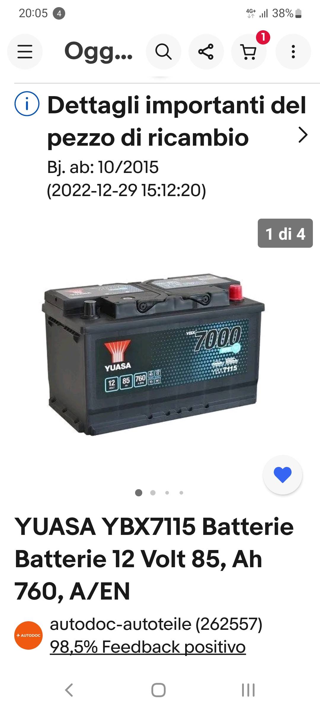

Cambiando batteria il problema sembra risolto definitivamente. Yuasa da 85A 760spunto (190euro alla casa della batteria).
Evidentemente un valore di 12.4 a riposo contro i 12.8 della batteria nuova non era sufficiente.
    165.2 KB · Visualizzazioni: 137
