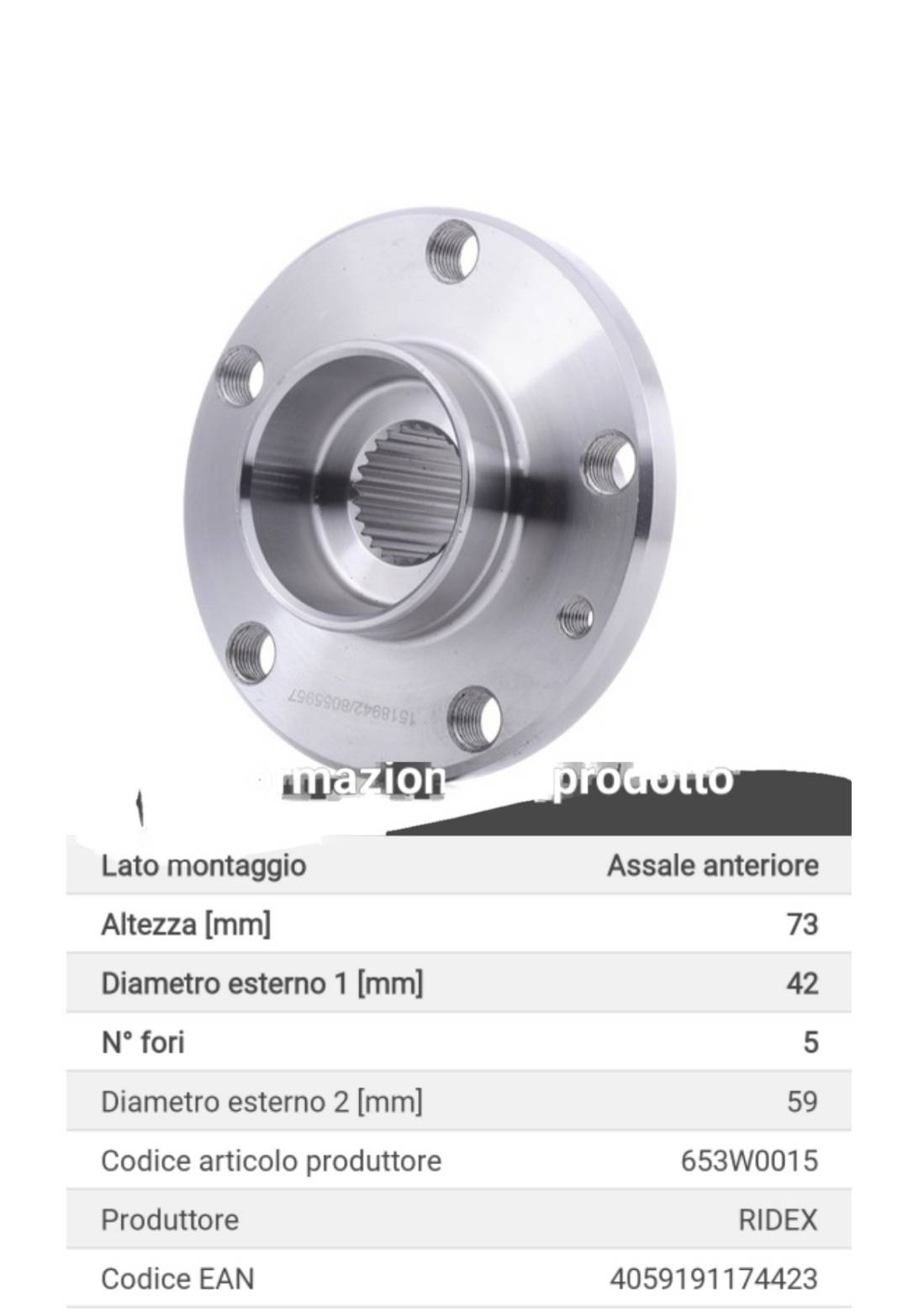

Salve ragazzi. Volevo sapere se è possibile montare mozzo ruota alfa 156 sulla 75 twinspark. In modo da adattatore cerchi 5x98 58.1mm. Grazie
    67.8 KB · Visualizzazioni: 548
..puoi comprare mozzi di scorta della 75 TS
e fargli togliere da un tornitore 0,25 mm di metallo
dal raggio del centraggio..
costo tornitura molto semplice pochi euro a pezzo
..poi li sostituisci sull'auto come volevi fare con i mozzi della 156..
..oppure ti risparmi un paio di giornate di lavoro e hai meno costi
e puoi far modificare il foro di centraggio dei cerchi fiat
( cerca in zona una rettifica motori o un tornitore, hanno alesatori o torni),
modifica dei cerchi "Fiat" che al limite è reversibile (se devono tornare su un mozzo Fiat)
poi riimboccolandoli con un anellino inox (sempre lavoro da tornitore)
