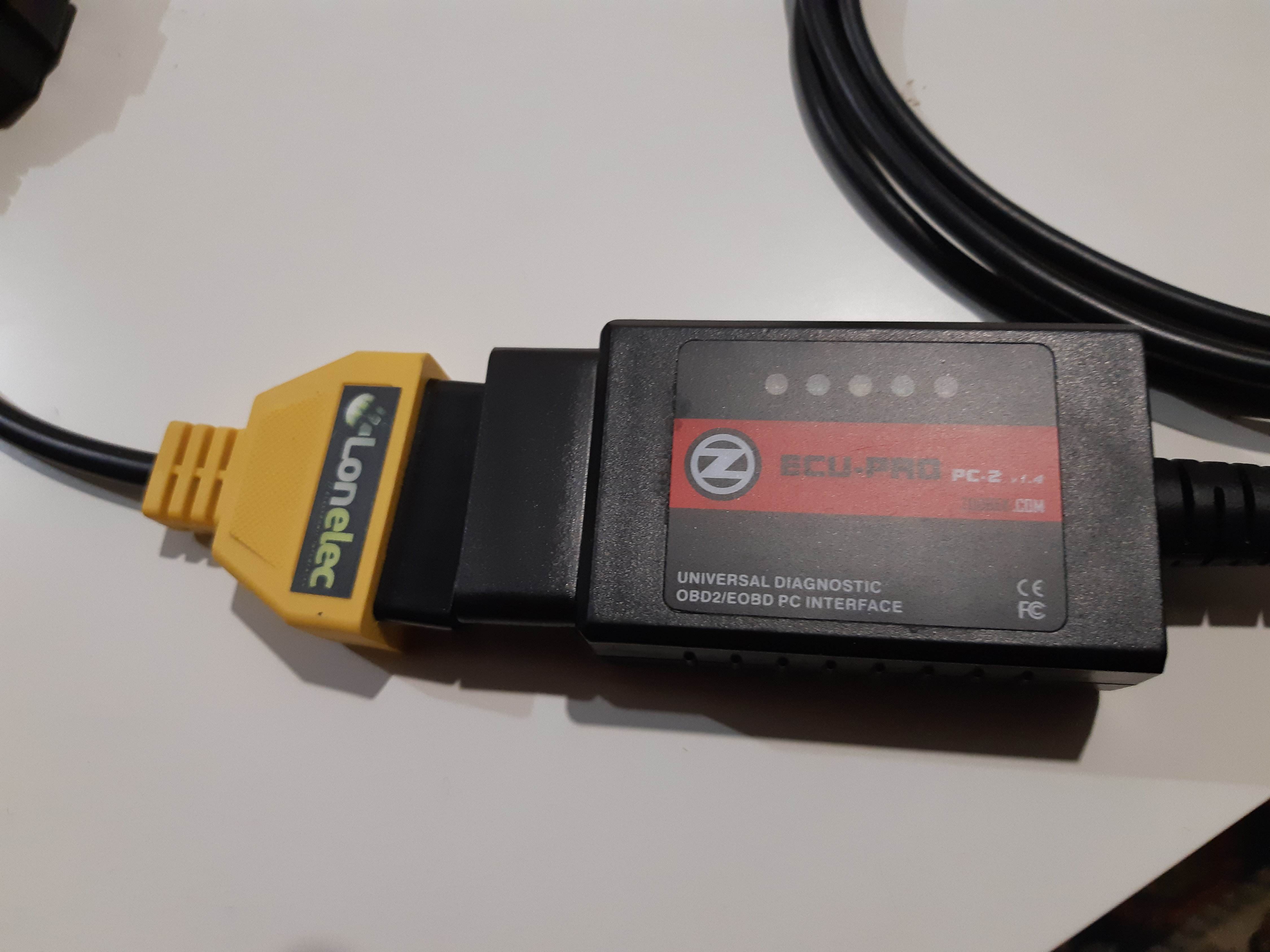

Per ora no. Mi sto sentendo con alfamike83 per trovare una soluzione(sta contattando quelli del programma). Il problema è l interfaccia elm327 che non va. Probabilmente bisogna levare una resistenza. La versione di multiecuscan 3.6.2 non da problemi.
Con questa elm327 1.4 riesco a connettermi con adattare A3 giallo..
