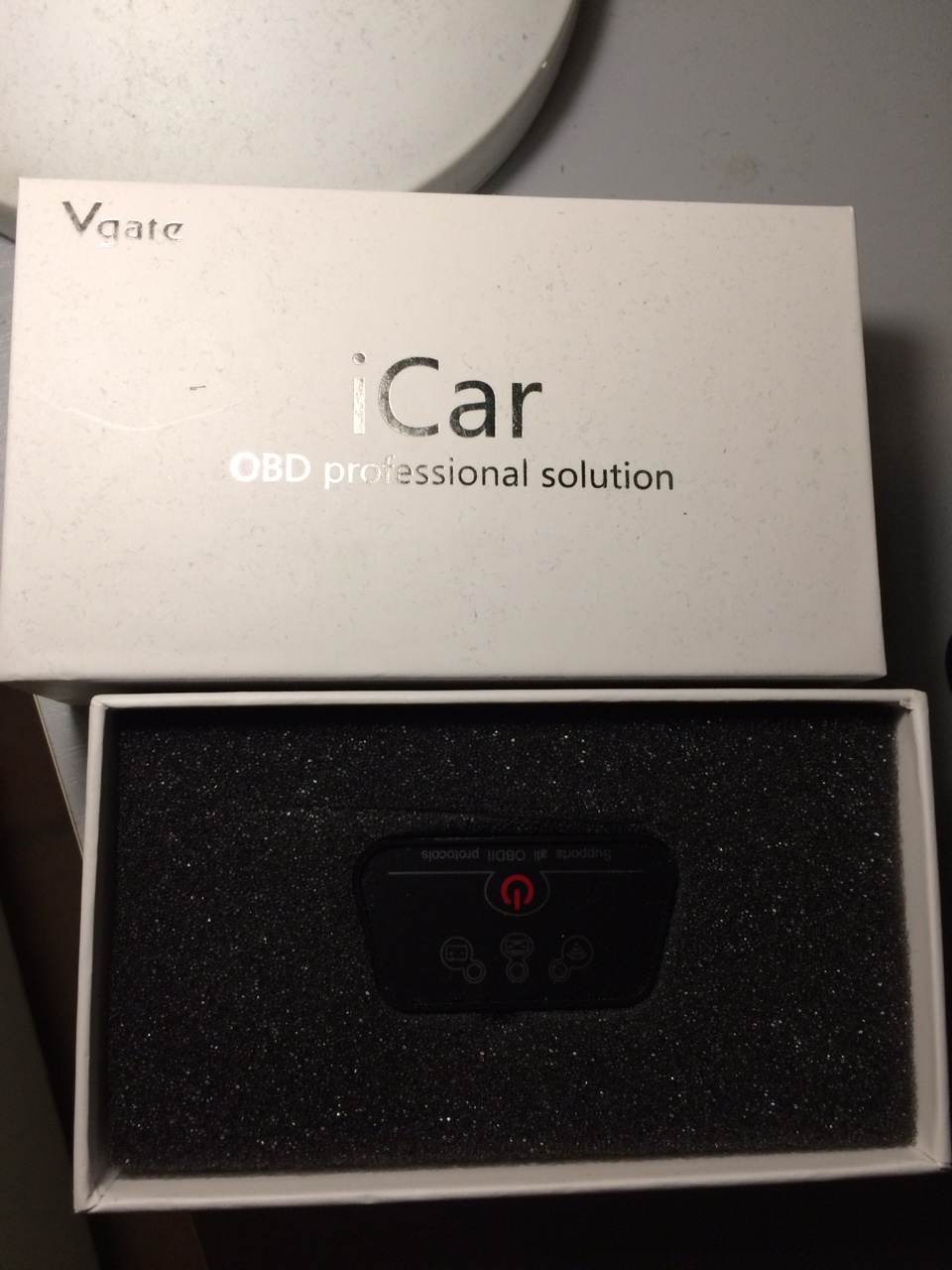

Io ho preso questo, mi funziona senza problemi con MES
#130
Visualizza allegato 177659
La mia è la versione pro... sinceramente non so perchè i cinesi ci mettono quella cacchio di resistenza tra le due CAN, ma per poter usare MES va rimossa. La tua si vede che ne è (fortunatamente) sprovvista ;)
Io ho sempre usato MES (e prima FES) con una vecchia interfaccia USB, gia di suo non aveva la resistenza e funzionava benissimo. Ora pero' ho preso la V-Gate per usarla col cellulare (che è decisamente piu comodo). :)
