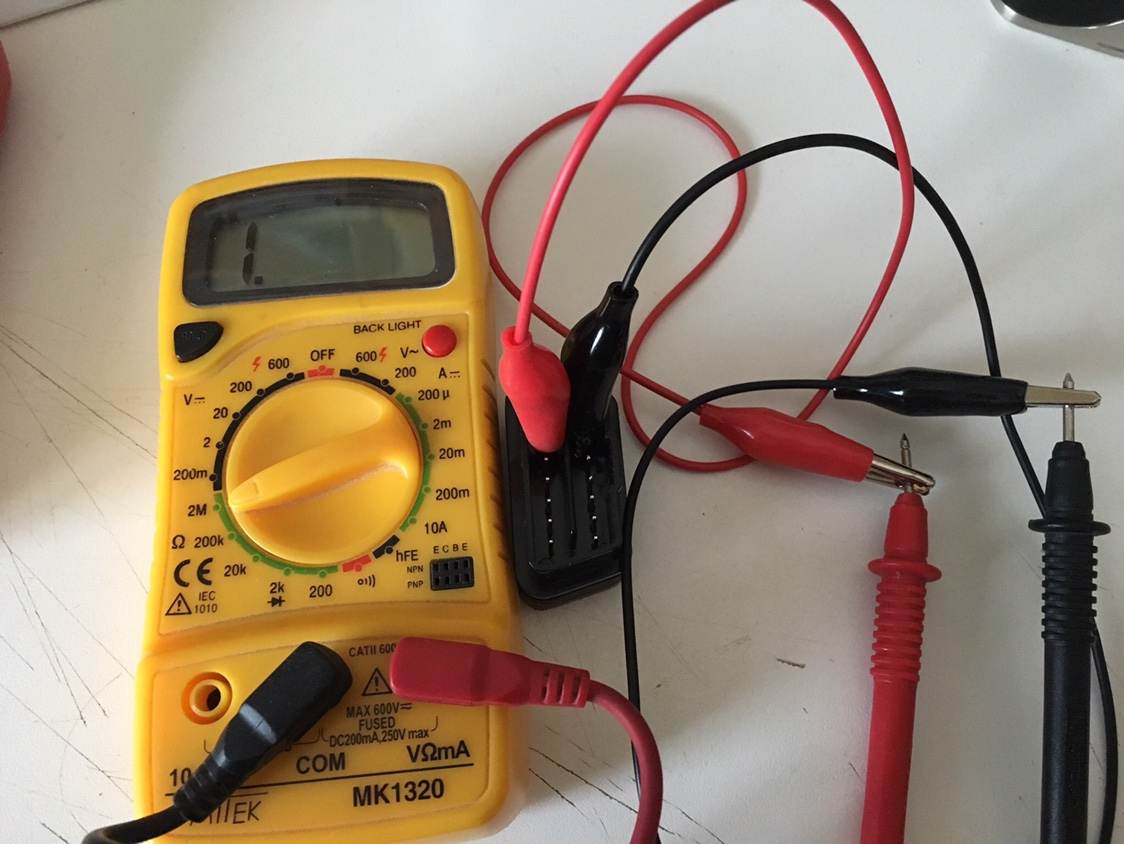

La mia è la versione pro... sinceramente non so perchè i cinesi ci mettono quella cacchio di resistenza tra le due CAN, ma per poter usare MES va rimossa. La tua si vede che ne è (fortunatamente) sprovvista ;)

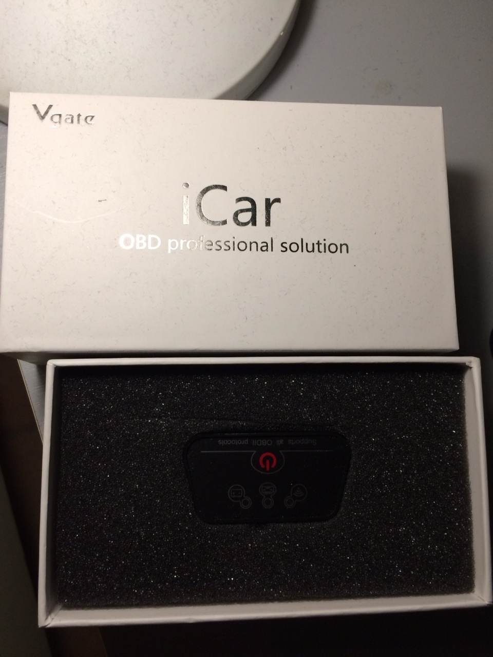

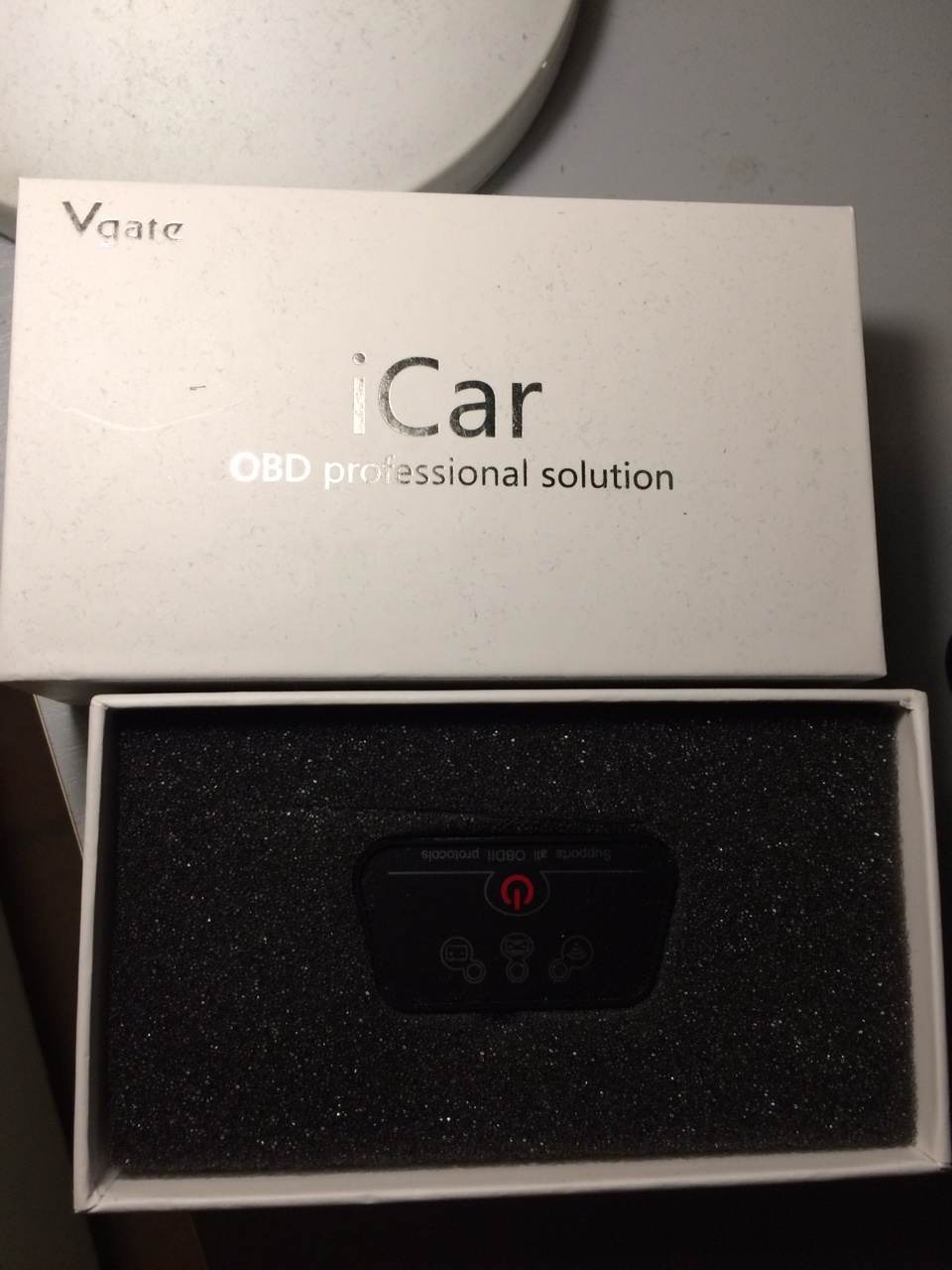

Io ho preso questo, mi funziona senza problemi con MES

La mia vgate e’ deceduta sotto i ferri... quei maledetti usano uno stagno incredibilmente tosto che con l’aria calda ho dovuto alzare troppo la temperatura per rimuovere la scheda wifi. Poi ho rimosso la resistenza, ma oramai era troppo tardi [emoji13]
La tua vgate sicuro che funziona? Sarebbe la icar2? Non si capisce nulla, leggendo in giro c’è chi dice che va, e chi non va. La usi con Windows o con iOS?

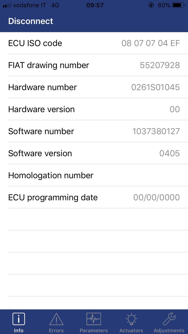

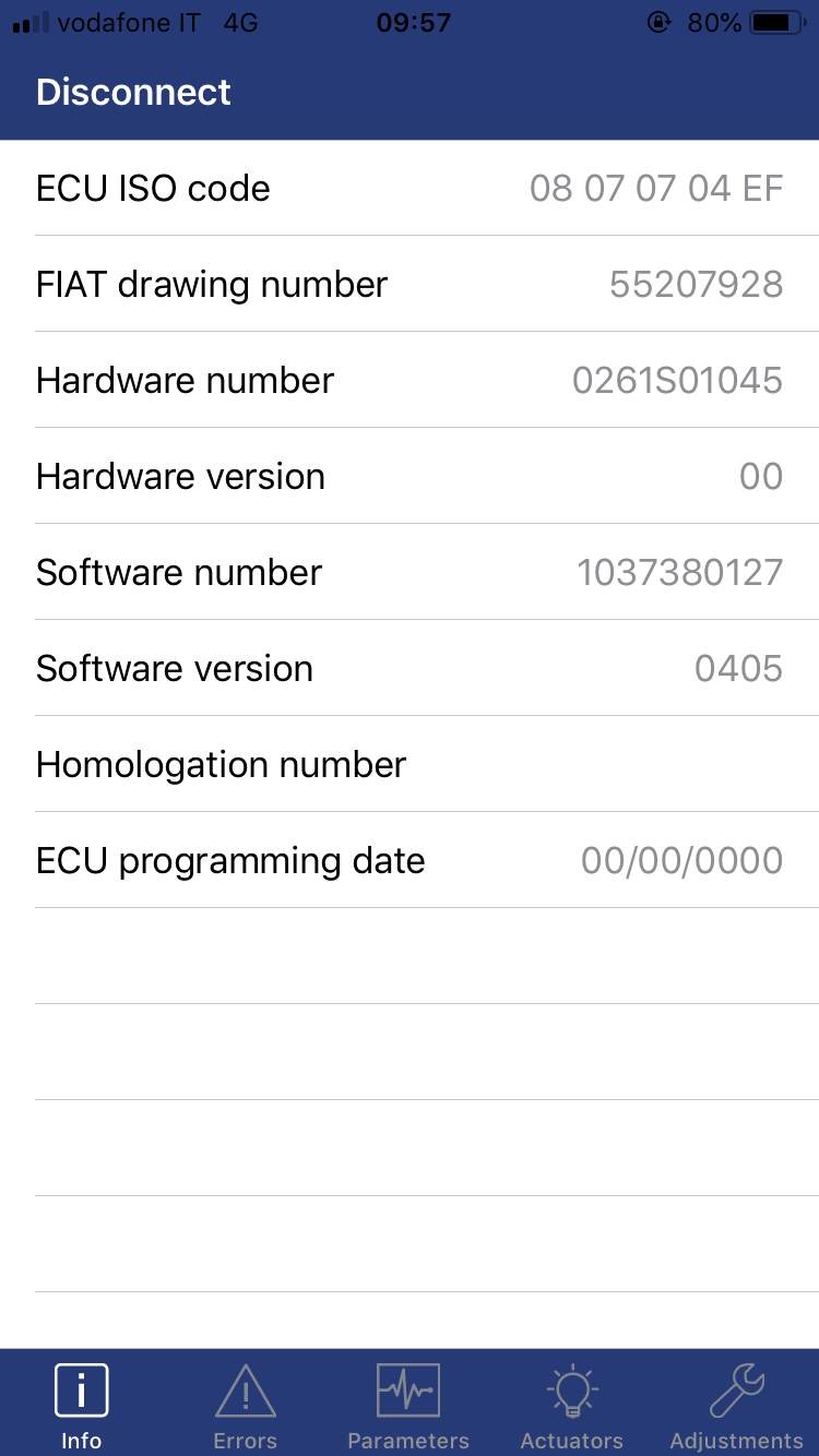

Ho fatto delle prove, la situazione è strana, se lo uso sulla spider, si collega bene

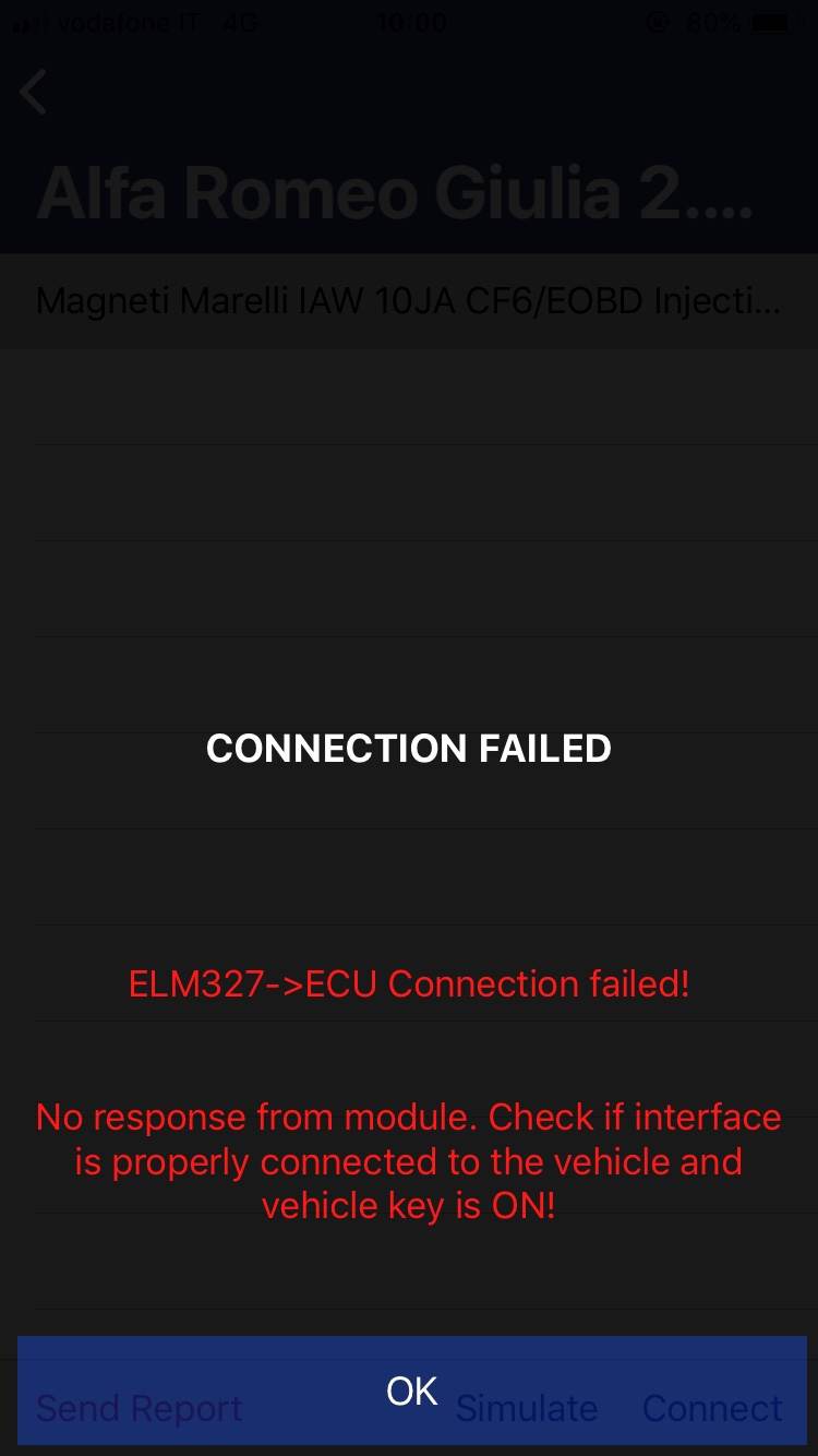

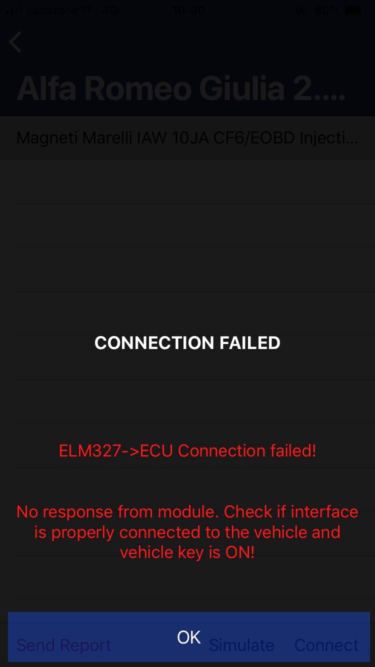

Su giulia invece...

A me risulta così:
Spider 2.2jts del 2007 funziona
Giulia 2.0tb del 2018 non funziona
