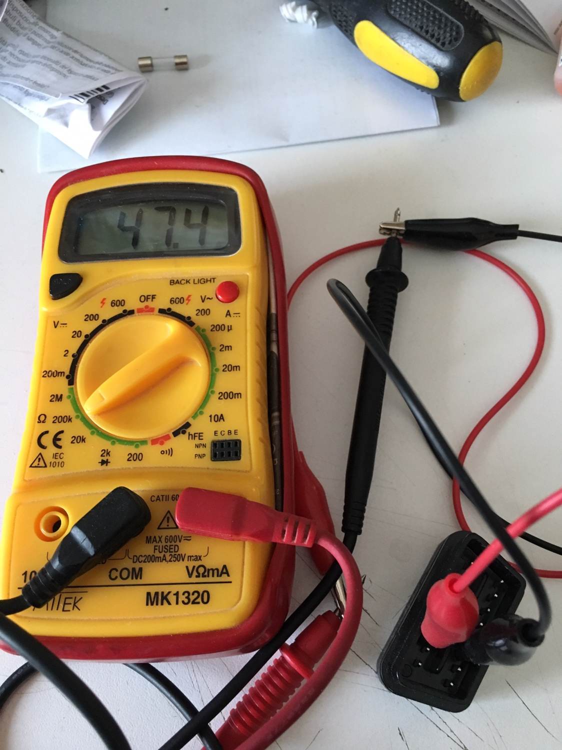

Mi ero confuso tra il numero dei pin tra connettore maschio/femmina
Adesso mi viene così
Visualizza allegato 177719
E' un pò anomalo, strano che non ti crea problemi. Sti cinesi mettono le resistenze a casaccio... addirittura sulla Konnwei in alcuni casi hanno messo la resistenza da 20 ohm, risultato tilt della rete CAN!!!
Forse se la rimuovi riesci a collegarti a Giulia, ma ti avverto, non è proprio semplice come con le interfacce piu grandi.
Che poi è solo con MES, se mi collego con Dashcommand funziona anche con Giulia.
Ho fatto il test con quello che mi mandava in tilt la CAN, resistenza di 120ohm[emoji15]
Mentre il kiwi Wi-Fi mi da una resistenza di 48k
Quindi il tuo vgate è come il kiwi. 48k è un valore alto, simile a rimuovere la resistenza.
Infatti, però è probabile che manchi qualcosa che obd di Giulia ha in più rispetto alle precedenti, prima anche sulla mito mi collegavo con il kiwi e andava tutto.
