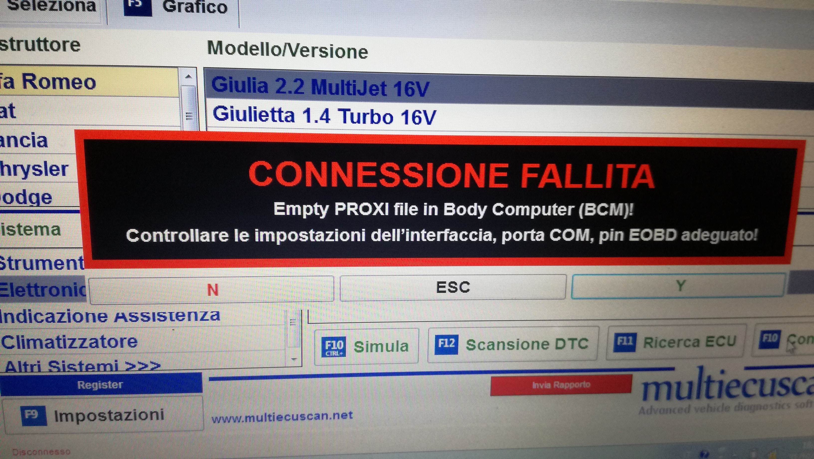

Ragazzi come mai non mi permette di entrare nella configurazione del proxy?
    775.3 KB · Visualizzazioni: 482
Potrebbe essere questo il problema. Anche la 4.1 aveva dei problemi con il proxy, tanto che fecero una release modificata per risolvere il problema, la 4.1R1.
