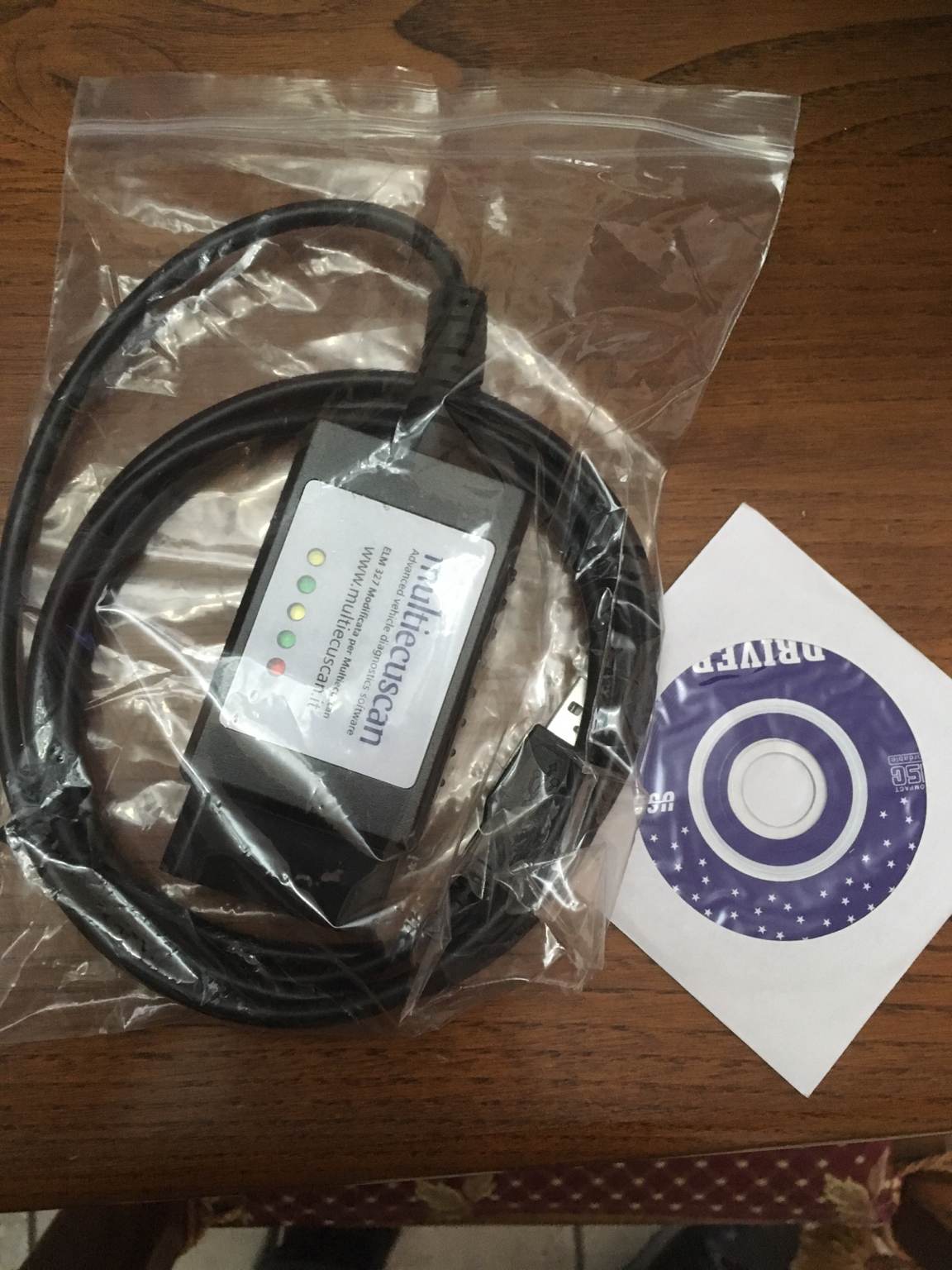

Ciao ragazzi, provate con questa :
Io mi connetto senza problemi , provata su : grande punto, 147 , Brera e Giulietta.

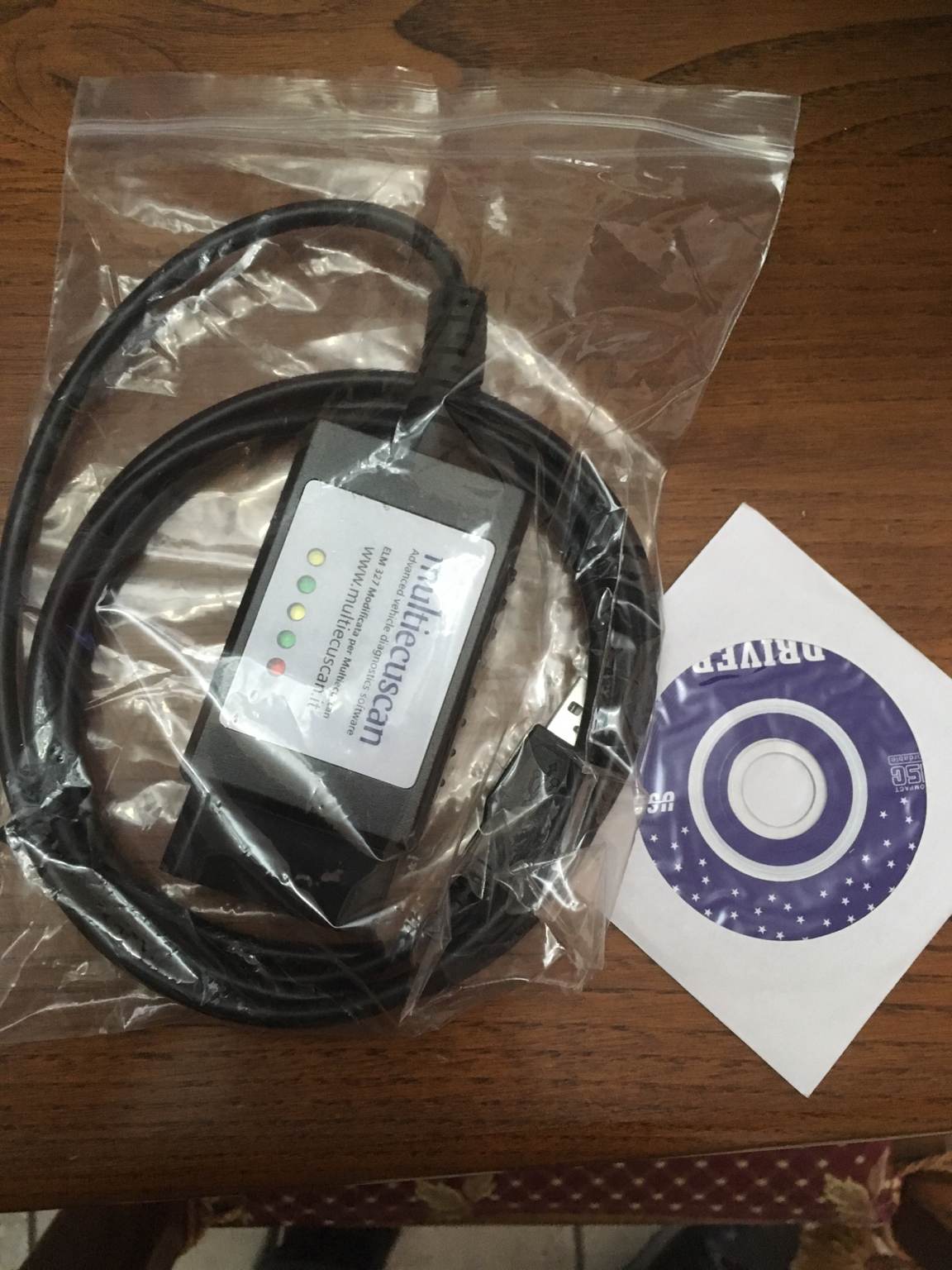

Visualizza allegato 177974
Quelle USB vanno anche su giulia, stiamo cercando un’interfaccia wifi che funzioni con Giulia, la mia vgate per esempio funziona sulla spider 939 ma non su giulia con multiecuscan, con altre app va
