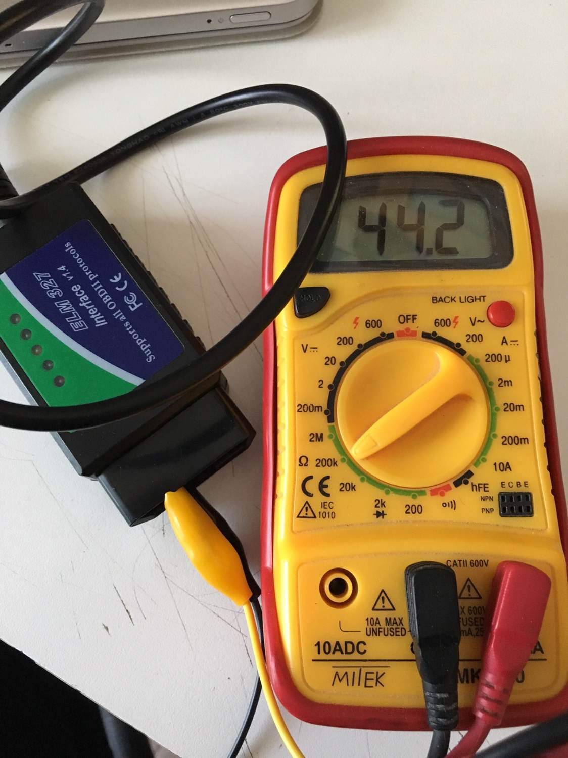

Quelle USB vanno anche su giulia, stiamo cercando un’interfaccia wifi che funzioni con Giulia, la mia vgate per esempio funziona sulla spider 939 ma non su giulia con multiecuscan, con altre app va
Perché la maggior parte di quelle Wi-Fi non ha la modifica della resistenza, anche io ho la icar vagate ma non funziona su 147.
#162

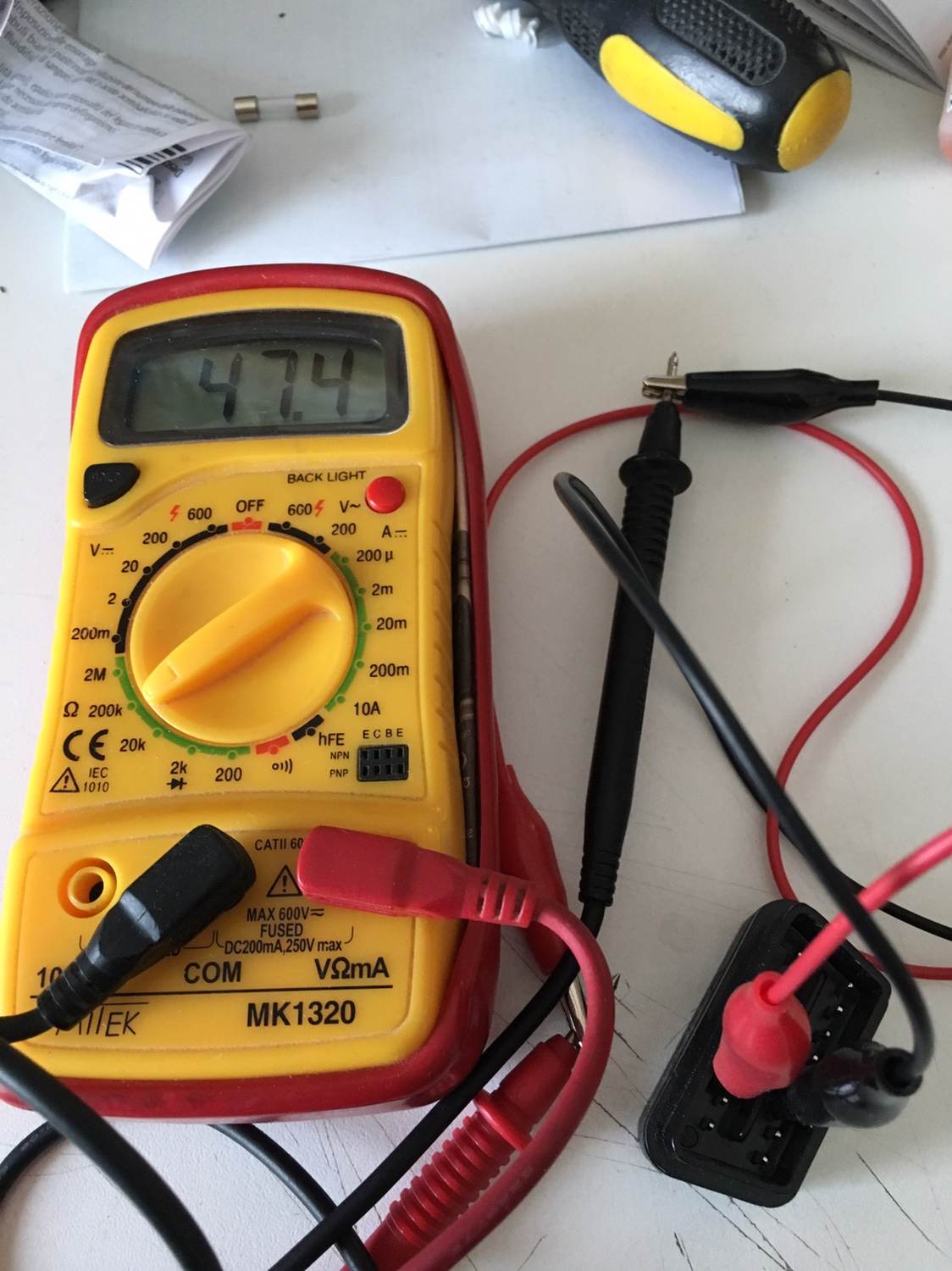

Non è un problema di resistenza, la mia vgate ha la stessa resistenza del cavo usb, se fosse quello, non andrebbe neanche sulla spider
#163
Anzi sulla vgate è pure più alta, mah
Reazioni: alfiere 94-10
#167
Perché credo che vada solo con cavo o Bluetooth da pc la maggior parte delle diagnosi in commercio funziona con cavo o Bluetooth....
#169
Wi-Fi e più che altro per iPhone perché con iPhone non si può usare Bluetooth per diagnosi con app sulla licenza Multiecuscan quella da 230 euro c’è un interfaccia senza cavi ma credo funzioni con Bluetooth si usa solo quella lì è non sono più necessari cavi colorati come con cavo per entrare nelle varie centraline
