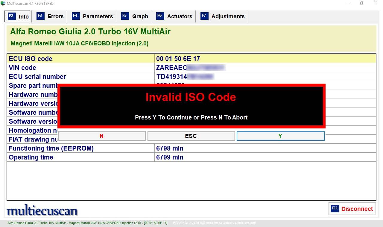

A me su giulia benzina 200cv mi da errore iso, mi fa connettere uguale, ma con errore code iso. Anche a voi?
Anche a me stessa cosa, la mia è stata prodotta a febbraio 2018, la tua?

la mia è di importazione di settembre 2017, ho inviato il rapporto a multiecuscan

Mi hanno risposto, praticamente è un "errore - non errore" semplicemente multiecuscan non ha nel database quella centralina, è non riesce a dire con certezza se corrisponde alla macchina selezionata. Mi hanno consigliato comunque di fare il "send report" in modo che possono aggiornarlo inserendo i nuovi codici.
