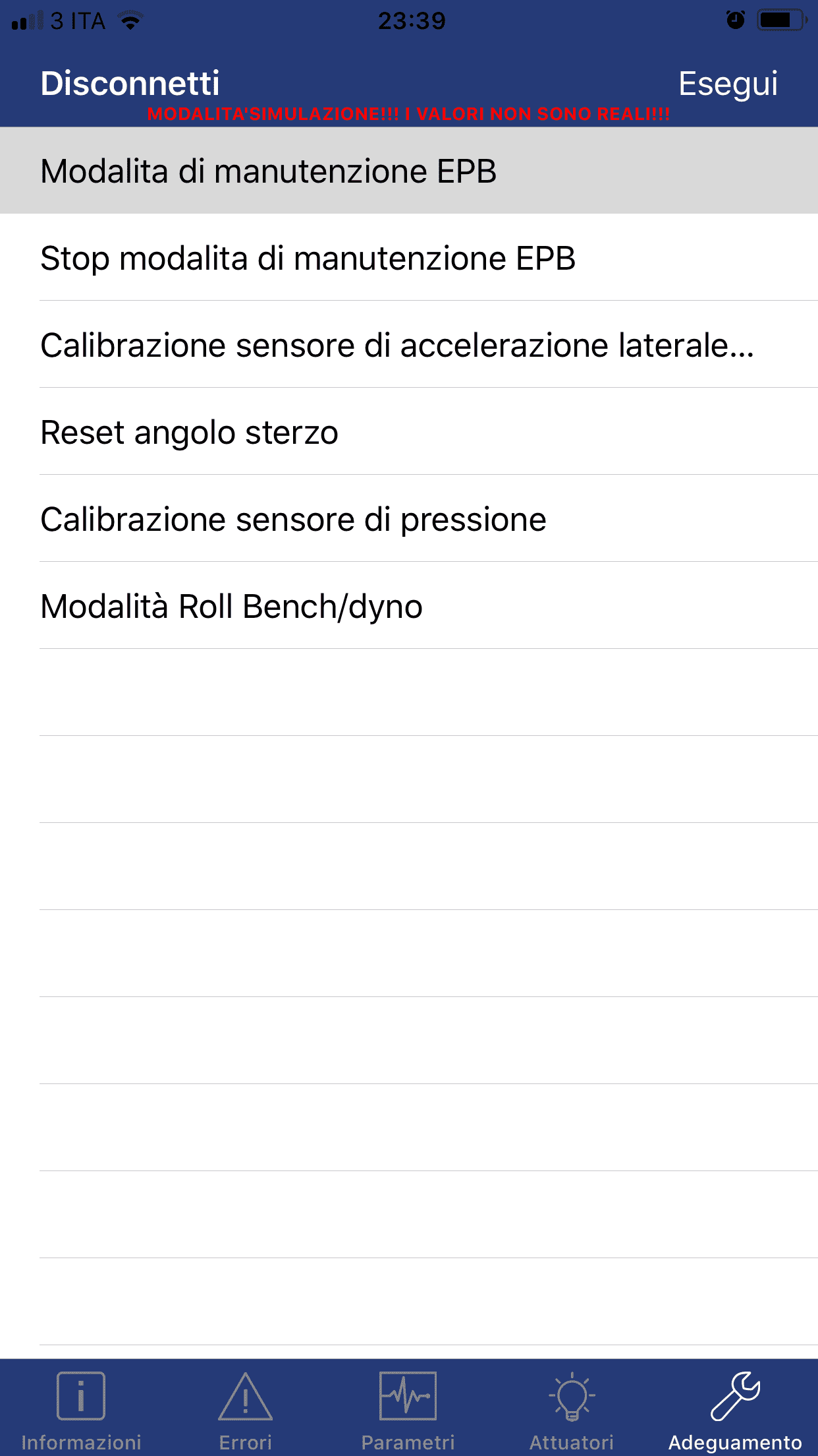

Visualizza allegato 178253

Credo che c'è... ma la cosa piu pratica da fare è scaricarsi la demo, poi lo usi in modalità simulazione e vedi tutto cio' che puo' fare ;)
Si lo so ma siccome ho la 3.9 registrata che su giula nn fa nemmeno la centralina abs chiedevo perché se scarico la demo poi me lo vede come aggiornamenti della mia è mi chiede nuova licenza
