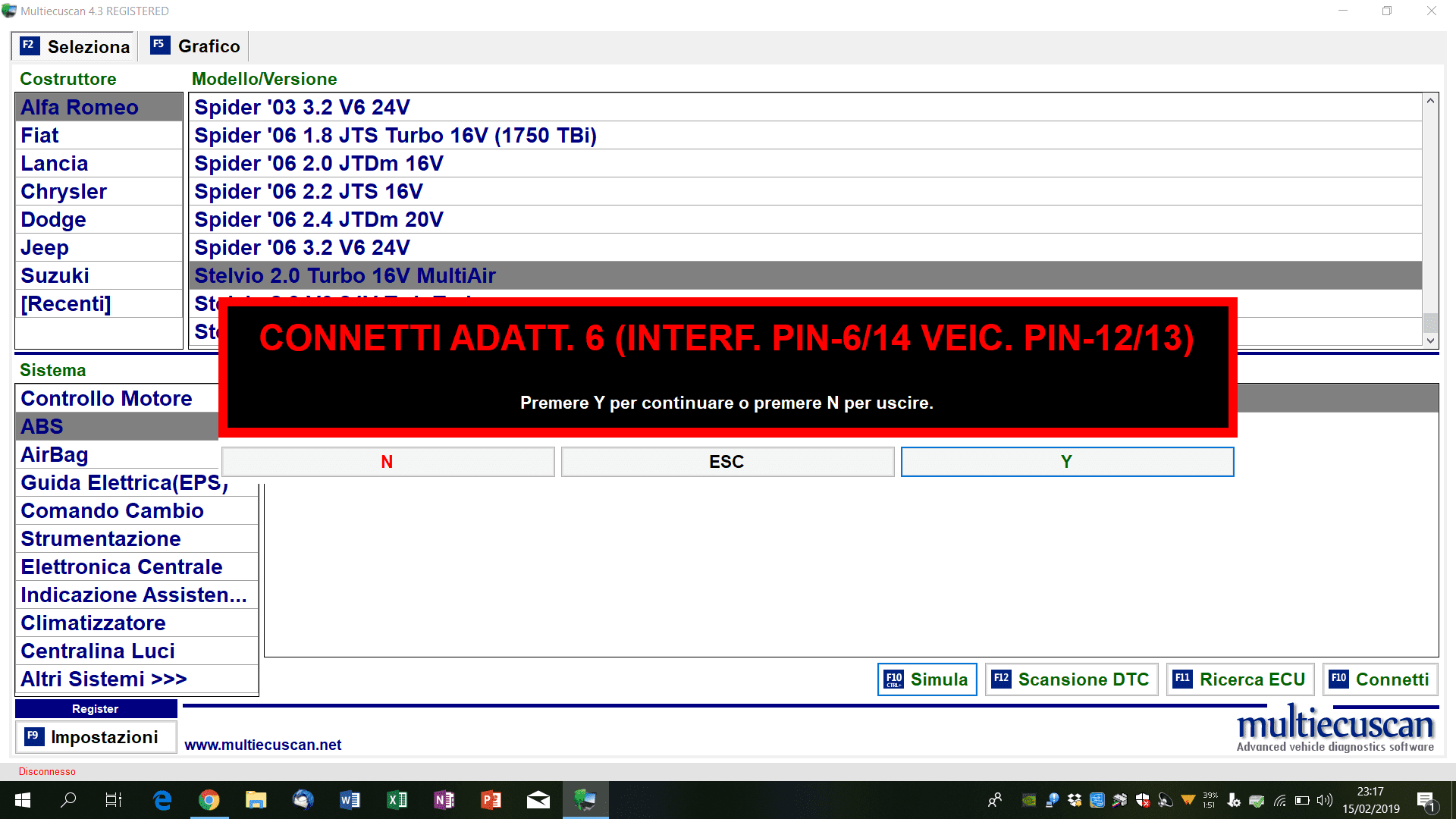

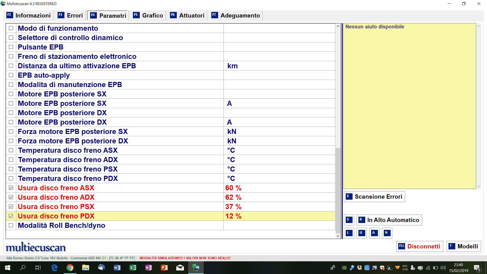

ragazzi mi spiegate se è normale. Ieri ho collegato l'ELM più l'A6 ( l'adattatore grigio ) per collegarmi alla centralina dell'abs per controllare il degrado dei freni. Bene quando ho dato l'ok al collegamento ( vedi allegato) mi ha dato subito problemi, nel TFT della macchina sono comparsi una serie di errori, da ABS non disponibile, FCW ecc ecc ecc e mi sono disconnesso dalla centralina.
Insomma voglio capire come mai non sono riuscito a connettermi, premetto che il mio ELM 327 funziona perfettamente con tutte le altre centraline, non vorrei fosse l'adattatore ma vorrei capire se ho fatto la procedura giusta:
Ho connesso l'adattatore grigio all'elm e direttamente alla presa obd ancora prima che MES mi chiedesse di connettere l'adattatore 6... :rolleyes:

In teoria se l adattatore è già connesso entri djrettamente riguardo a controllare ciò che hai detto sei sicuro si possa fare?
L allegato che ha che non va ti chiede adattatore premi per continuare
