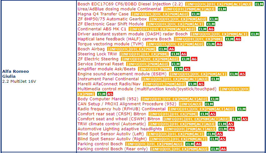

Per le codifiche ti servono comunque i cavi blu e grigio in quanto non riusciresti a completare l'allineamento proxy senza di essi.
Qui trovi tutto (per comodità)
Se cerchi i pezzi singolarmente magari spendi meno ma devi sbatterti un po'.
Elenco centraline ed adattatori per 2.2 diesel ma vale per tutte le Giulia e Stelvio.
A5 Blu
A6 Grigio
