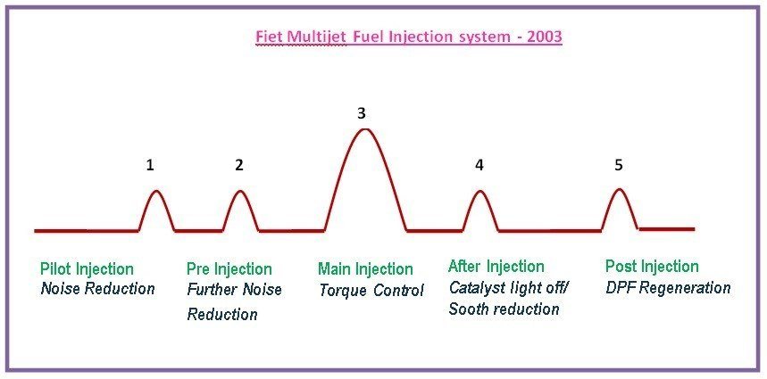

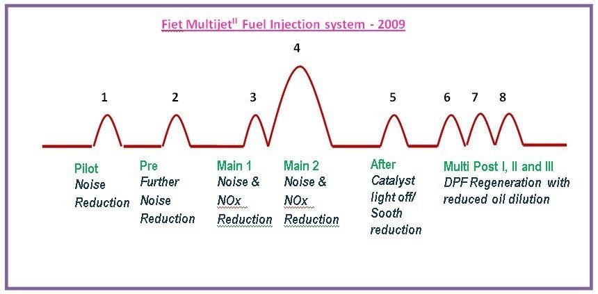

Cosa è e come funziona l'Injection Rate Shaping (IRS)?
Grazie agli innovativi iniettori è possibile gestire fino a 8 iniezioni per ciclo e realizzare strategie volte all'ottimizzazione della combustione sempre più avanzate come l'Injection Rate Shaping (IRS), che prevede le due iniezioni principali consecutive così ravvicinate da generare un profilo continuo e modulato dell'erogazione del combustibile nei cilindri.
Con questa modalità si migliora il processo di combustione a vantaggio della silenziosità e delle emissioni di particolato ed ossidi di azoto (NOx). Inoltre, il nuovo sistema d'iniezione risulta essere ancora più semplice e affidabile grazie alla minor complessità costruttiva degli iniettori.
Link approfondimento motori di Giulia
Tecnologia Multijet 1 Vs Multijet 2 con IRS
