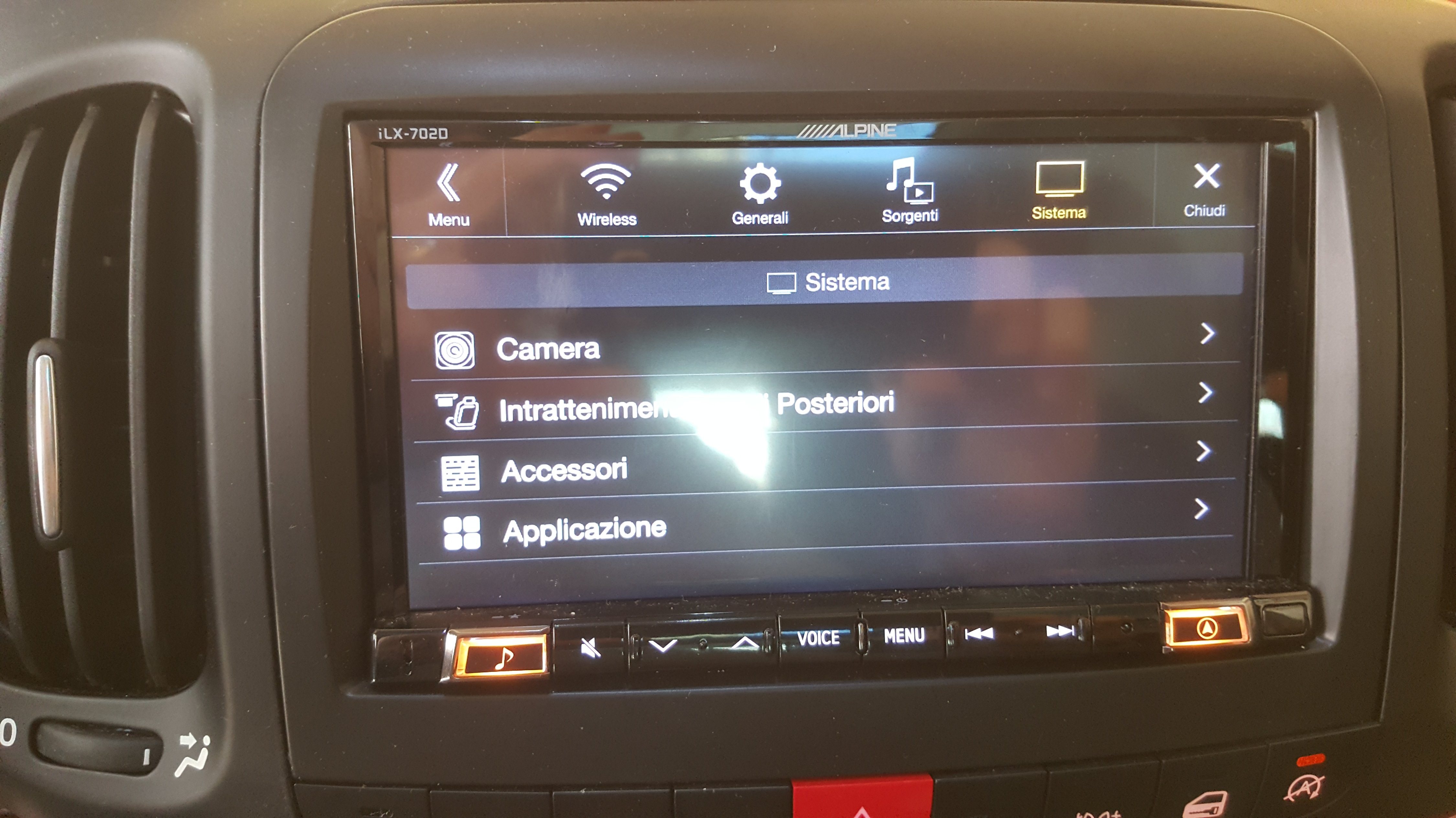

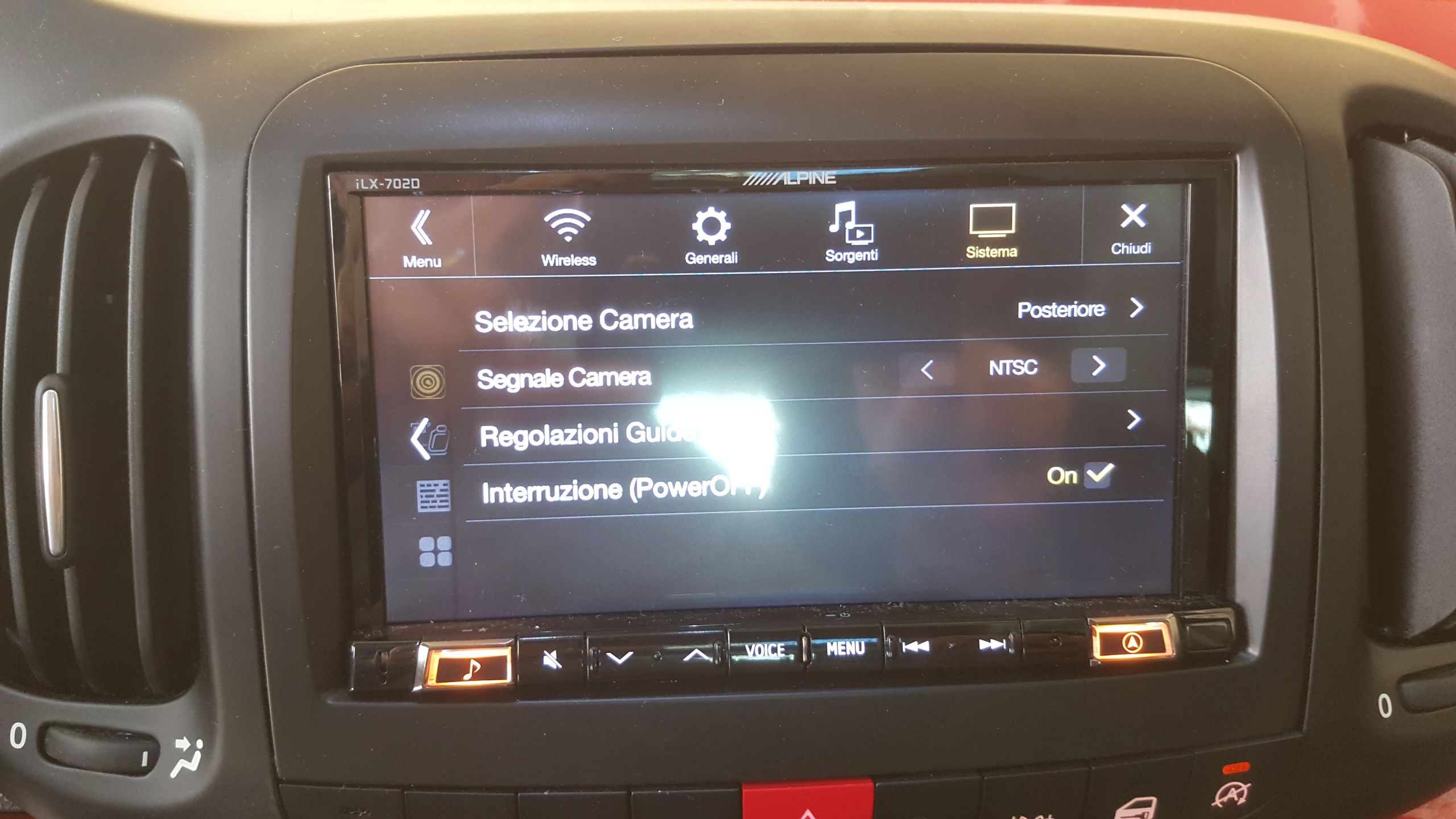

Se premi il tasto "SPEEK" per più di 2 secondi non ti compare nulla sul display? Ma hai attivato la visione della camera posteriore sulla radio Alpine? Devi andare nel menu CAMERA del sistema, scegliere per esempio la camera posteriore e come segnale NTSC
Metto 2 foto
Metto 2 foto
No, non l'ho fatto, vado giù in macchina per provarlo, ora te lo dico.
grazie ancora sei il migliore hehe
Metto 2 foto
Sono riuscito a richiamare il menu dell'interfaccia, grazie mille.
