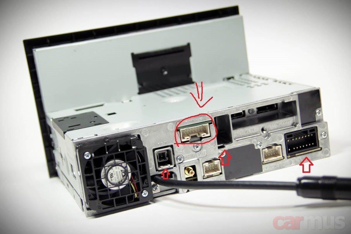

Ecco perchè non vedi nulla.... devi collegare anche il cavo dell'autoradio nel posto che ti ho evidenziato

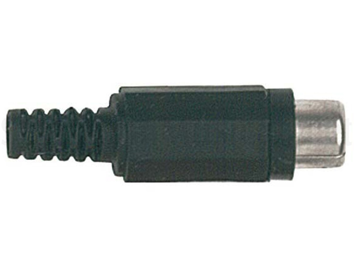

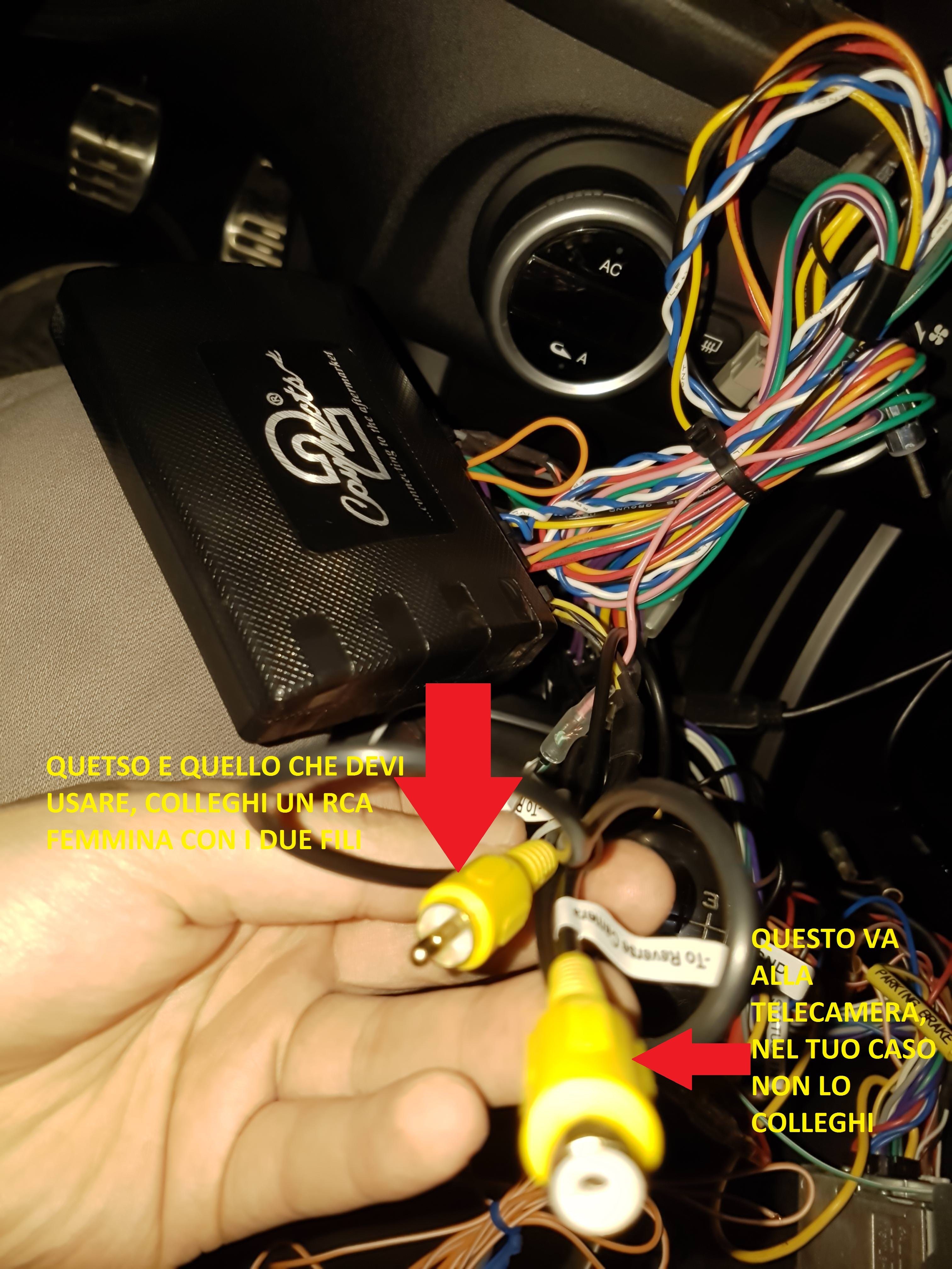

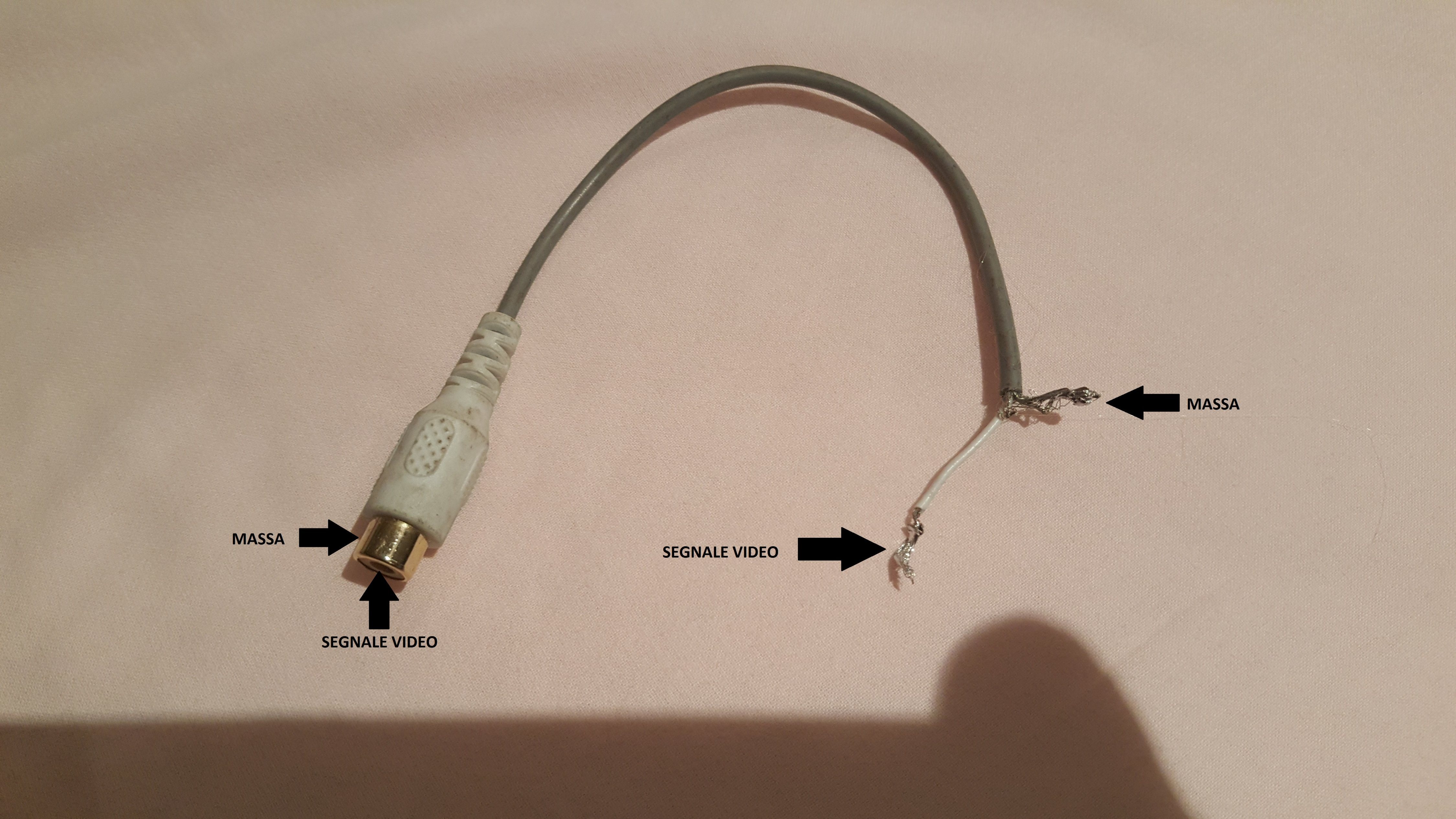

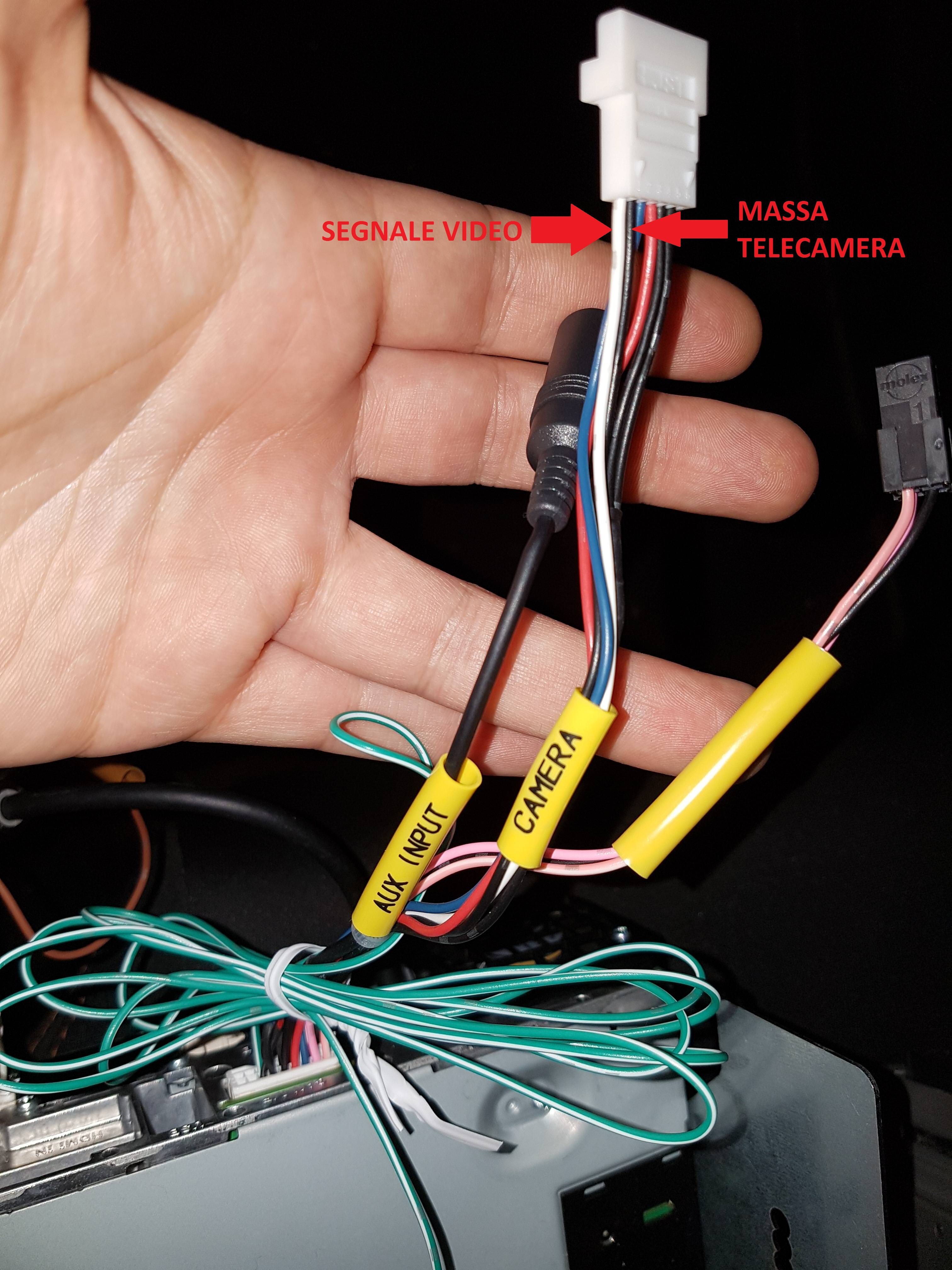

poi hai 2 RCA gialli per il video, la femmina (quella con il buco:)) va collegata alla telecamera, ma nel tuo caso se non l'hai lo lasci perdere, il maschio (quello con il pistolino) invece deve portare il segnale video all'ingersso dell'autoradio quindi ti procuri uno spinotto RCA femmina come da foto e gli saldi un cavetto video che ha due fili, quello centrale che è il segnale + la calza che è la massa e lo lasci spellato. Hai poi un cavo che esce dall'autoradio con la scitta CAMERA al quale c'è attaccato un connettore bianco e 4 fili: uno nero che si sdoppia, uno rosso, poi ancora uno nero ed in fine uno bianco, devi spellare quello bianco al quale colleghi il segnale video dell'RCA e poi spelli quello nero singolo vicino al quale colleghi la massa, poi unisci la femmina volante che ti sei costruito al maschio RCA giallo dell'interfaccia della 2 Connects ed il gioco è fatto.

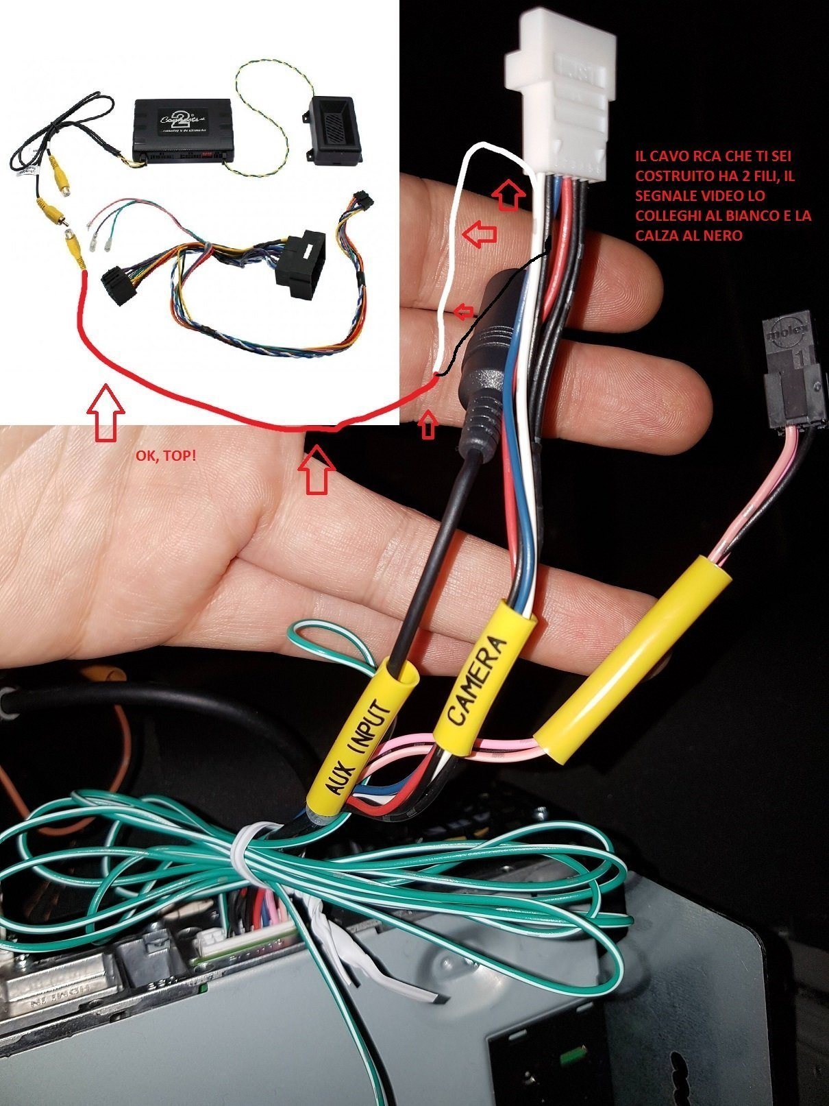

Ciao,
la prima parte è giusta e anche la seconda che mi hai messo, ti metto ancora due foto che forse si capisce meglio, ho messo anche la foto del cavo che ti devi costruire per collegare la parte video.
Poi fammi sapere se ci sei riuscito.
