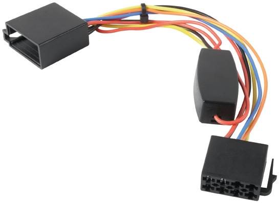

Ho trovato questo temporizzatore nel sito di Phonocar. Ma non ne so tanto... vorrei evitare di fare stupidaggini, tipo creare alberi di natale nella strumentazione o cose strane!!!
