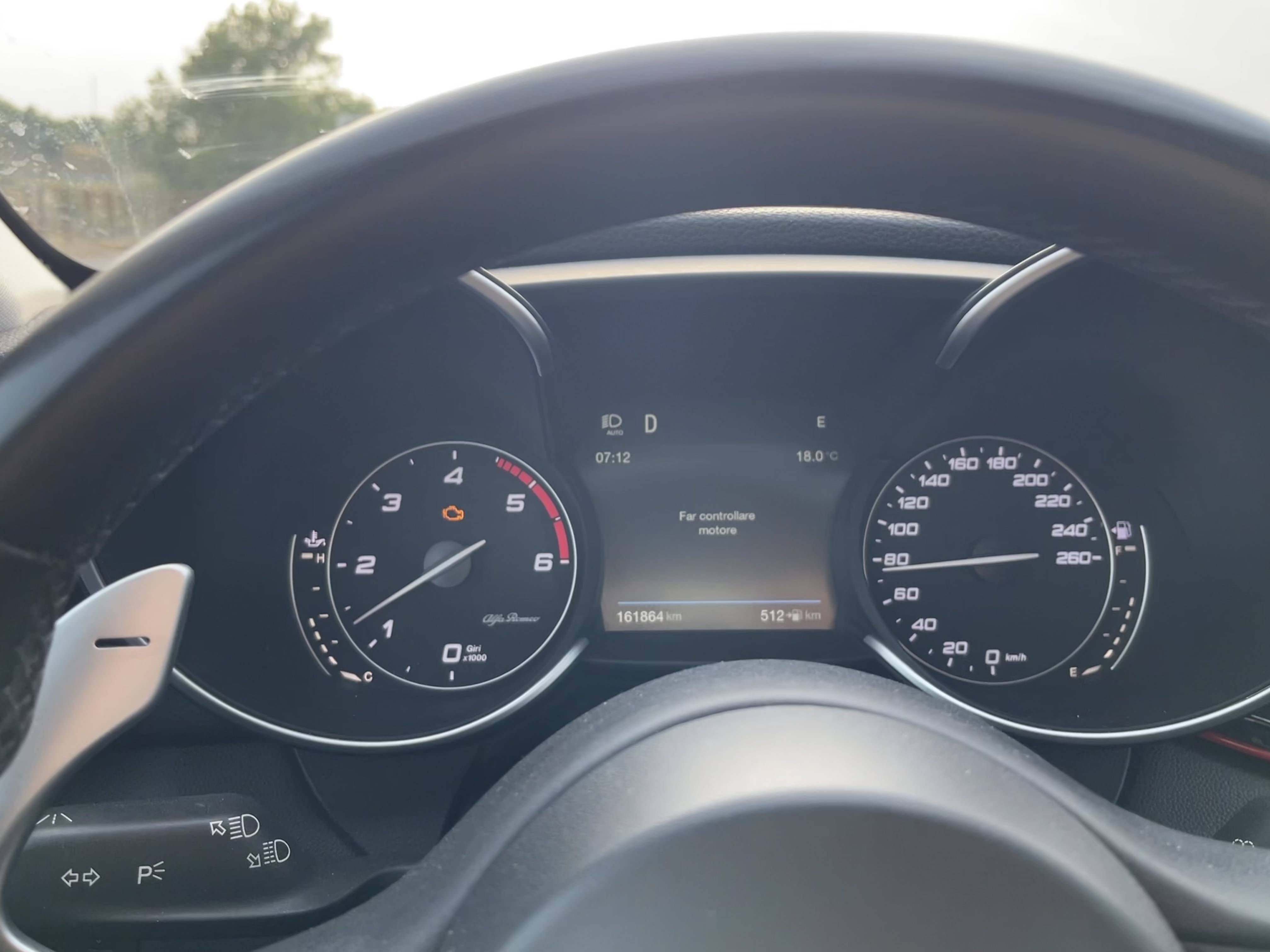

i problemi continuano , chi ha avuto questo errore ? Sapreste dirmi le cause ?

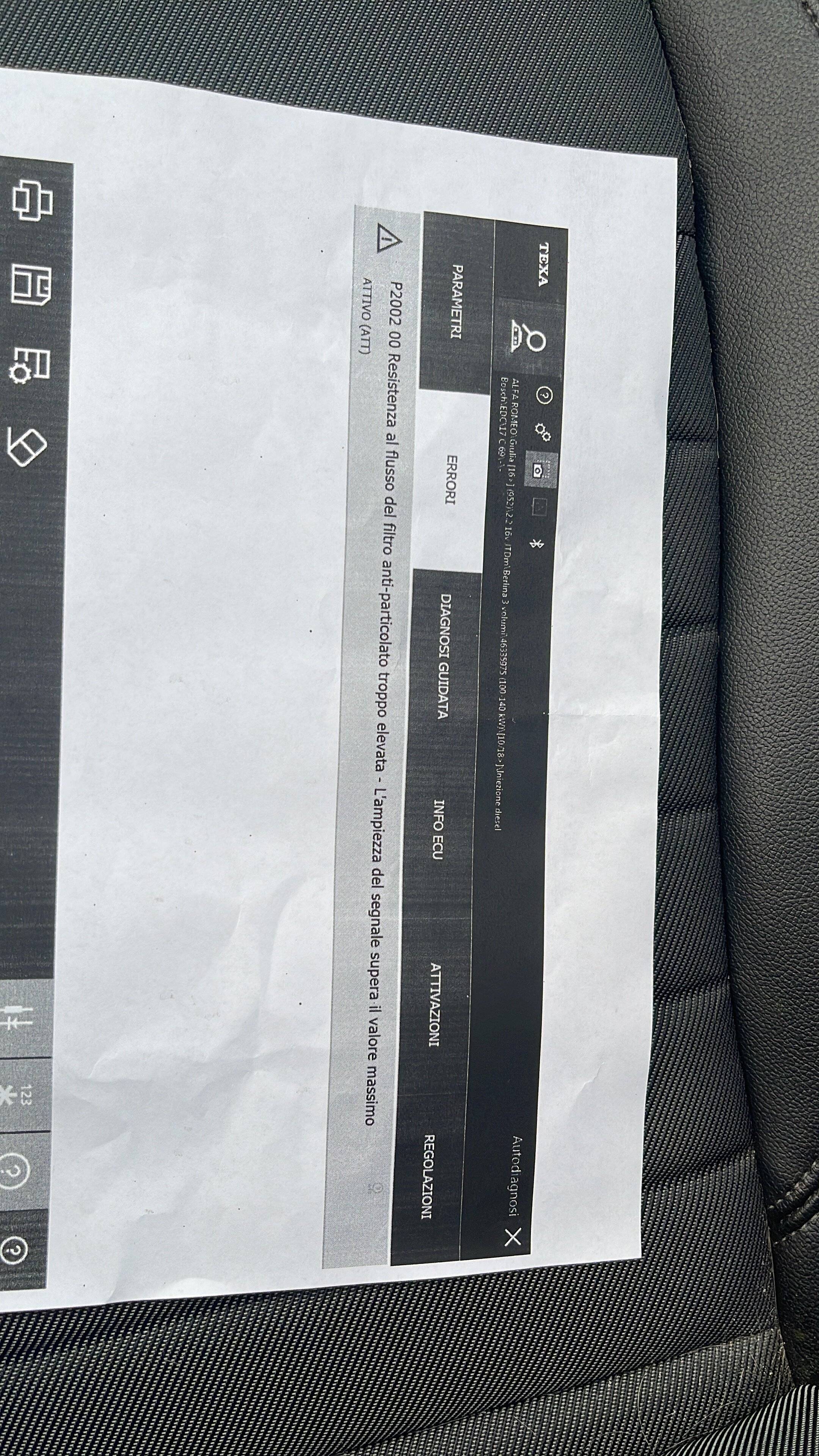

Visualizza allegato 237886i problemi continuano , chi ha avuto questo errore ? Sapreste dirmi le cause ?
Direi che il problema sia il fap a giudicare dalla descrizione dell'errore. Può essere che non sia riuscito a fare le rigenerazioni? Puoi provare a prendere un prodotto per pulire il fap e poi metterti in autostrada a vedere se si pulisce
Già direi che la descrizione è chiara...
Guarda anche qua (la traduzione a volte è comica ma si capisce) Codice di verifica P2002 OBD-II: efficienza del filtro antiparticolato diesel al di sotto della soglia 1 - articoli - 2022
