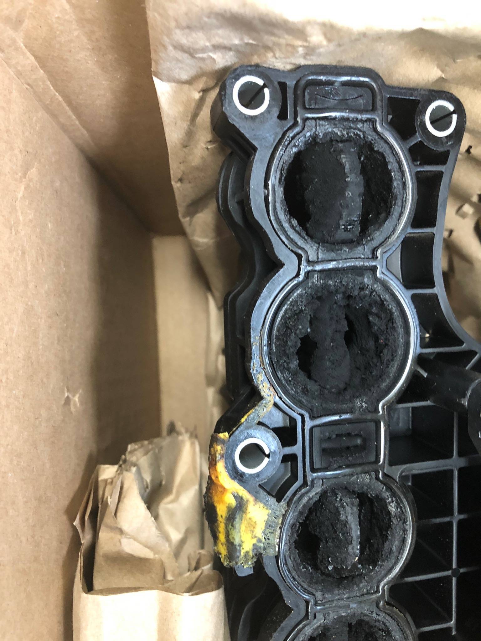

Avrai l'aspirazione conciata così, a 160kkm tra EGR e ricircolo vapori d'olio... Questo è un motore Jeep con 100kkm:

L'idrogeno (che è pure piuttosto rischioso) va bene per pulire i depositi in camera di combustione. Per i condotti di aspirazione serve walnut blasting:
E per i collettori lavaggio chimico, spazzolina e pazienza.

Si ma con l'idrogeno non risolvi il problema. I problemi di queste auto sono dati dall'accumulo di depositi in aspirazione, che ne restringe i diametri strozzando il motore. L'idrogeno li non fa assolutamente nulla e quindi è buttare via soldi.
Visualizza allegato 237097
Quanta gente ignara di tutta sta porcheria...

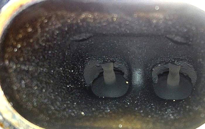

Anche ai benzina, ed è il motivo per cui la nuova Giulia QV ha la doppia iniezione (sia diretta che indiretta) e anche Toyota sta montando un sistema simile sui nuovi motori.
Altrimenti (cerca "GDI carbon buildup" su google e spaventati, nota GDI = Gasoline Direct Injection, dove gasoline = benzina, non gasolio):
Qui spiega bene il perché succede sto schifo:
