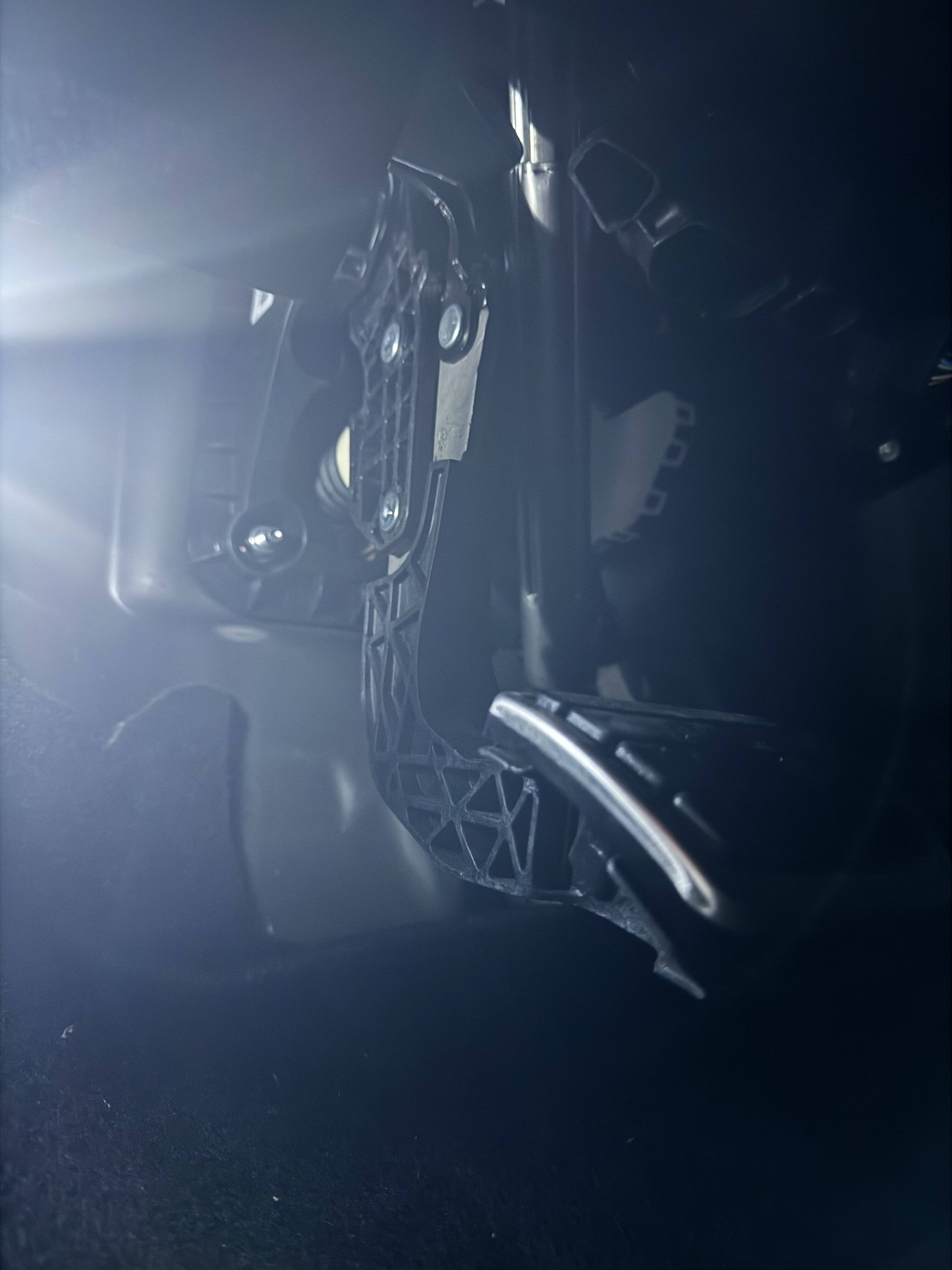

Quindi adesso sono curioso di sapere se ognuno di noi che NON ha ricevuto alcuna segnalazione, ha voglia di fotografare l'oggetto del contendere e scrivere se ha o non ha un bullone avvitato o un perno rivettato o qualcos'altro oppure se ha la sede vuota...

Ecco il mio pedale del freno e vivo sereno . Non ho al momento richiamo.
Ma probabilmente i materiali correlati al fissaggio , magari inavvertitamente , possono avere aspetto identico ma poi avere specifiche tecniche diverse
Eh, diciamo che con questo diventa sempre più difficile unire tutti i puntini della situazione, per me ormai mera curiosità personale. Ribadisco che bisogna verificare la veridicità di tale foto, dato che non l’ ho scattata personalmente

Ma si tratta davvero di un bullone??? E allora perché a me hanno detto che devono "rinforzare" il pedale (in concessionaria parlavano di "staffa") e devo aspettare, toccando il santino di San Bartolomeo ogni volta che salgo sulla mia Tonale, fino a fine Novembre?
