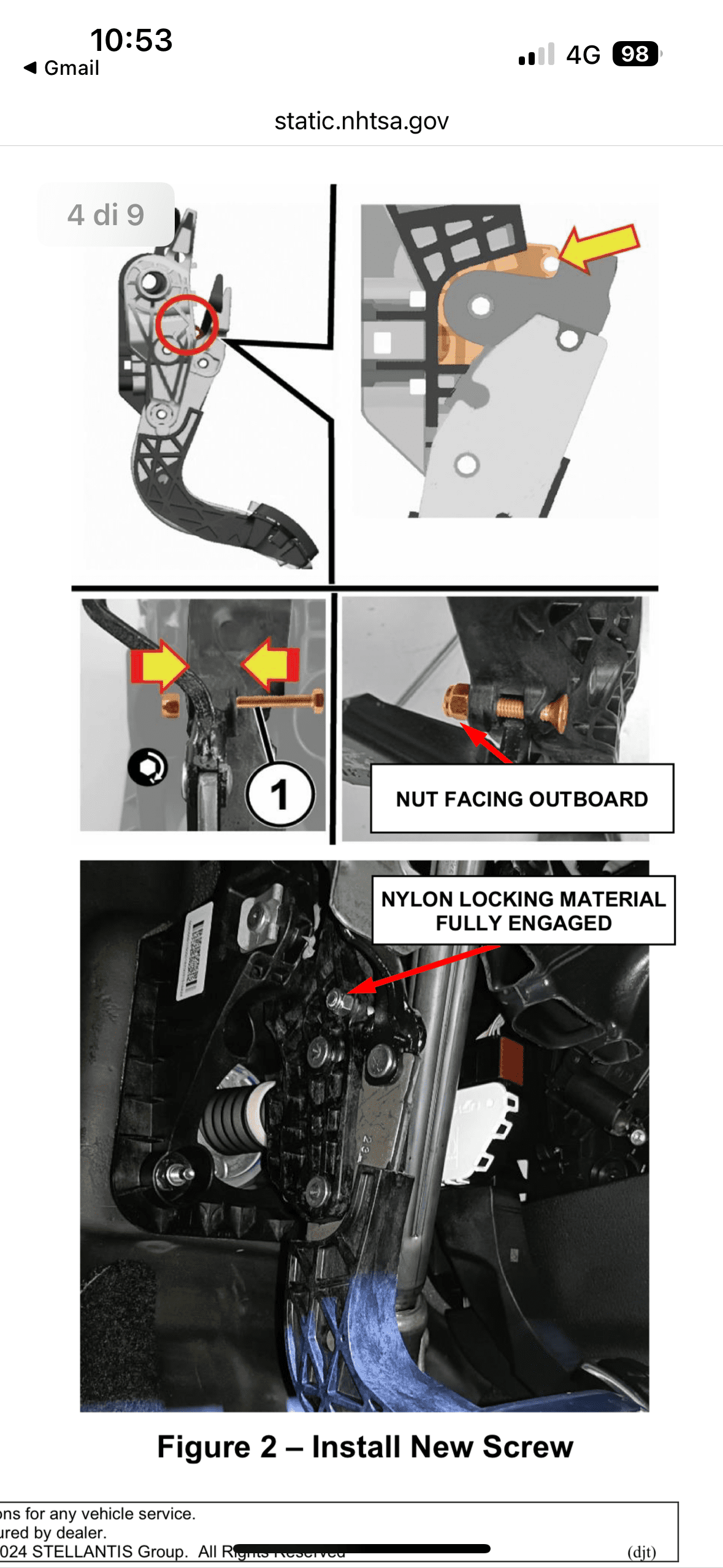

La mia prima dell’ aggiornamento non presenta il bullone, ma appunto solo questo foro che sembrerebbe filettato non ne sono sicuro. Vedremo dopo la lavorazione, diciamo solo una curiosità ormai
Sembrerebbe che quel bulloncino, mancante, vada a bloccare un possibile movimento della staffa metallica che si vede subito sotto il foro libero. La parte con il foro è ovviamente completamente in resina.

Grazie per l’ aggiornamento! Quindi confermato il bullone ahah, probabilmente mancanza in catena di montaggio, strano solo che alcune non sono state richiamate pur non avendolo.
Inizio a dubitare che sto perno sia una pezza per problemi di produzione, magari sulla qualità dei materiali, oppure non stanno richiamando auto che sono soggette al problema ma a loro non risulta. Un mio collega, ad esempio, non è soggetto a richiamo e non ha questo bullone.
Bisognerebbe vedere se qualcuno con produzione più vecchia lo ha o meno. Se non si trova una tonale di produzione ante periodo richiamo dove sto bullone, in qualsiasi forma sia, c'è, allora confermerebbe il mio sospetto
Ps: questo richiamo sta arrivando anche su jeep Compass. Un collega ha Compass 4xe, produzione fine 2023, ed ha ricevuto medesima comunicazione con logo jeep invece che alfa
#300
Grazie per l’ aggiornamento! Quindi confermato il bullone ahah, probabilmente mancanza in catena di montaggio, strano solo che alcune non sono state richiamate pur non avendolo. Inoltre in america sembrerebbero state richiamate solo le phev.
Per me il bullone ha la funzione di rinforzare: non è una questione di mancanza (visto che quelle che non hanno il richiamo - come la mia - non hanno il bullone)
