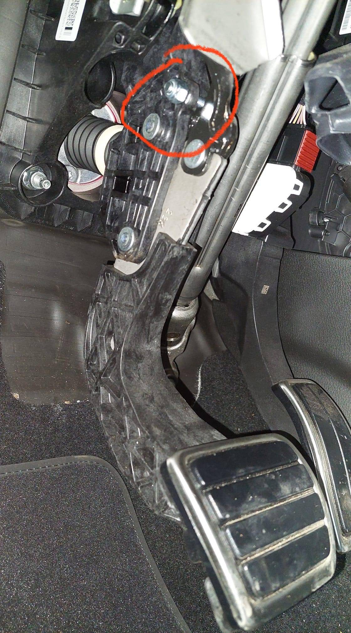

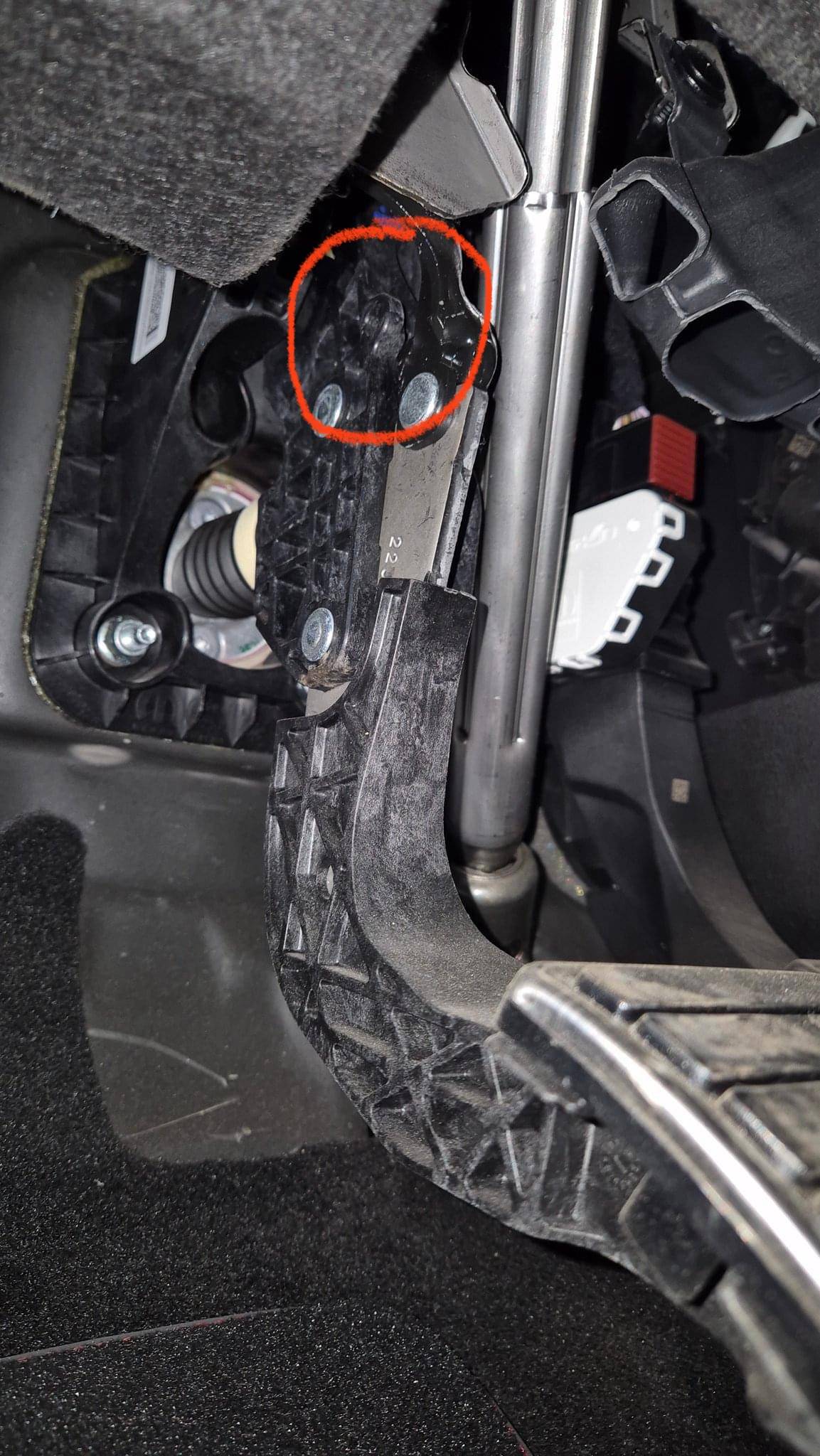

Buongiorno, prime immagini dal web dopo l’ aggiornamento. Ho cerchiato, CREDO non ne sono sicuro , la parte incriminata. Foto da prendere con le pinze però

Superrrrrrr
Queste foto valgono più di 1000 righe per spiegare !
Mancava un bullone !
Incredibile
Quindi cone scriveva @Louis 63 sicuro non Era errore di progetto , ma mancanza in catena di montaggio dell installazione del bullone
Ora …. Se L avessero tolto per economia , economia per economia , non facevo neanche il foro . Se manca è errore in produzione …
