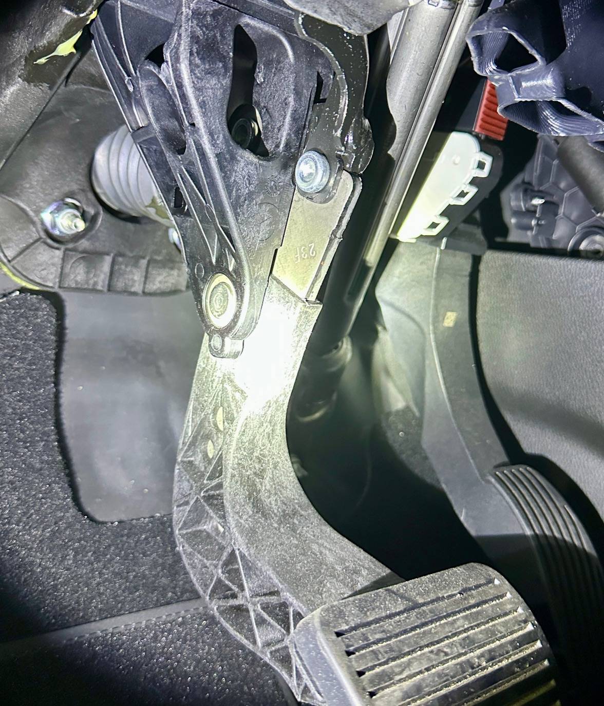

Inizio a dubitare che sto perno sia una pezza per problemi di produzione, magari sulla qualità dei materiali, oppure non stanno richiamando auto che sono soggette al problema ma a loro non risulta. Un mio collega, ad esempio, non è soggetto a richiamo e non ha questo bullone.
Bisognerebbe vedere se qualcuno con produzione più vecchia lo ha o meno. Se non si trova una tonale di produzione ante periodo richiamo dove sto bullone, in qualsiasi forma sia, c'è, allora confermerebbe il mio sospetto
Ps: questo richiamo sta arrivando anche su jeep Compass. Un collega ha Compass 4xe, produzione fine 2023, ed ha ricevuto medesima comunicazione con logo jeep invece che alfa
Altri amici del forum che non hanno ricevuto il richiamo confermano che non il bullone non è presente. Sinceramente non saprei proprio a questo punto. Non vorrei farne un caso politico per carità, giusto per capire dato che ci siamo. Io non ci capisco molto, ma aggiungendo questo perno non si riduce la corsa del pedale?

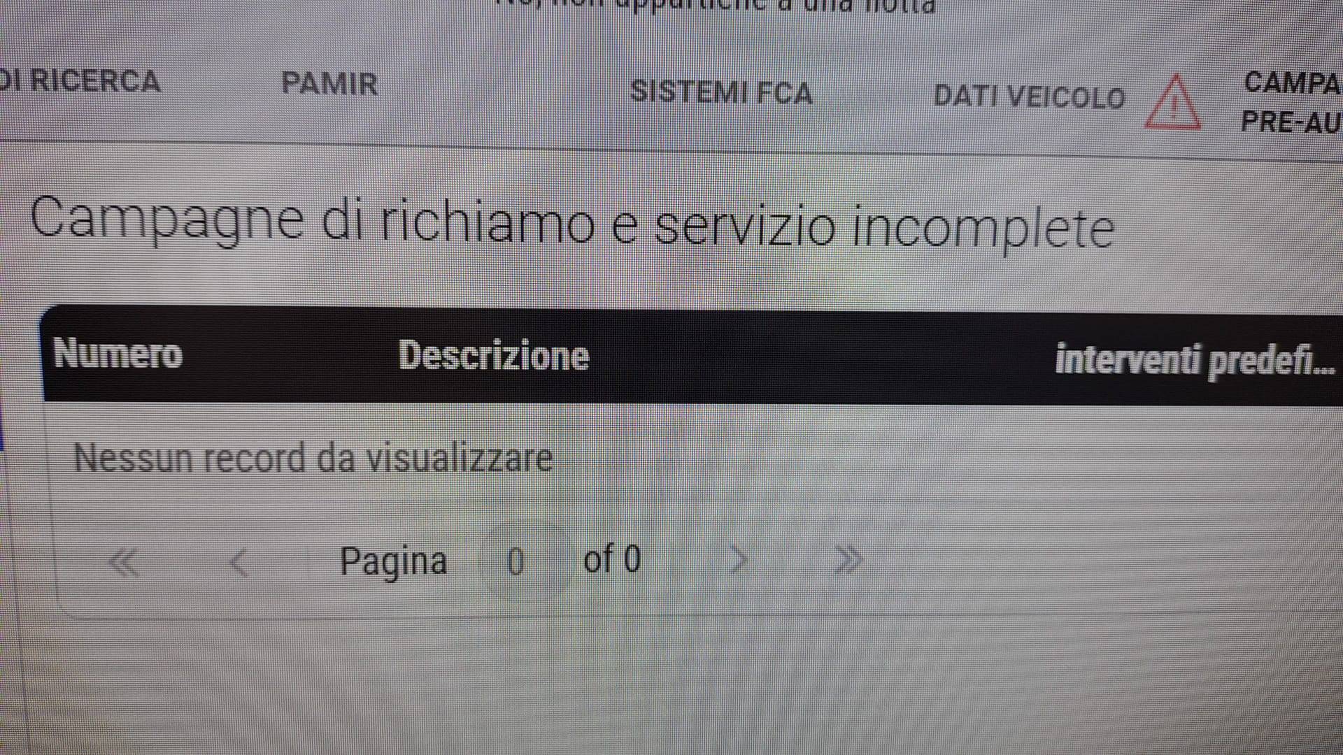

La mai è produzione giugno 2023 e non ha il bullone.
Nessun richiamo confermato anche da FCA con documento interno (allegato).
Il bullone rinforza: non è una questione di mancanza

La mia, produzione 01/23 o forse qualche settimana prima, non ce l'ha.
Dall'allegato pdf, pare sia piuttosto un punto di arresto del movimento del pedale. Come a dire : ti puoi muovere solo fino a li...ma magari interpreto male le foto.

Ho già risposto ieri con tanto di foto : la mia è di produzione feb 23, plug in , non ho richiamo e non ho il bullone
Evidentemente il bullone serve a compensare altro che non vediamo in foto o eventualmente un cambio specifiche del pedale … impercettibile a vista
Anche secondo me. Funge da perno di arresto.
