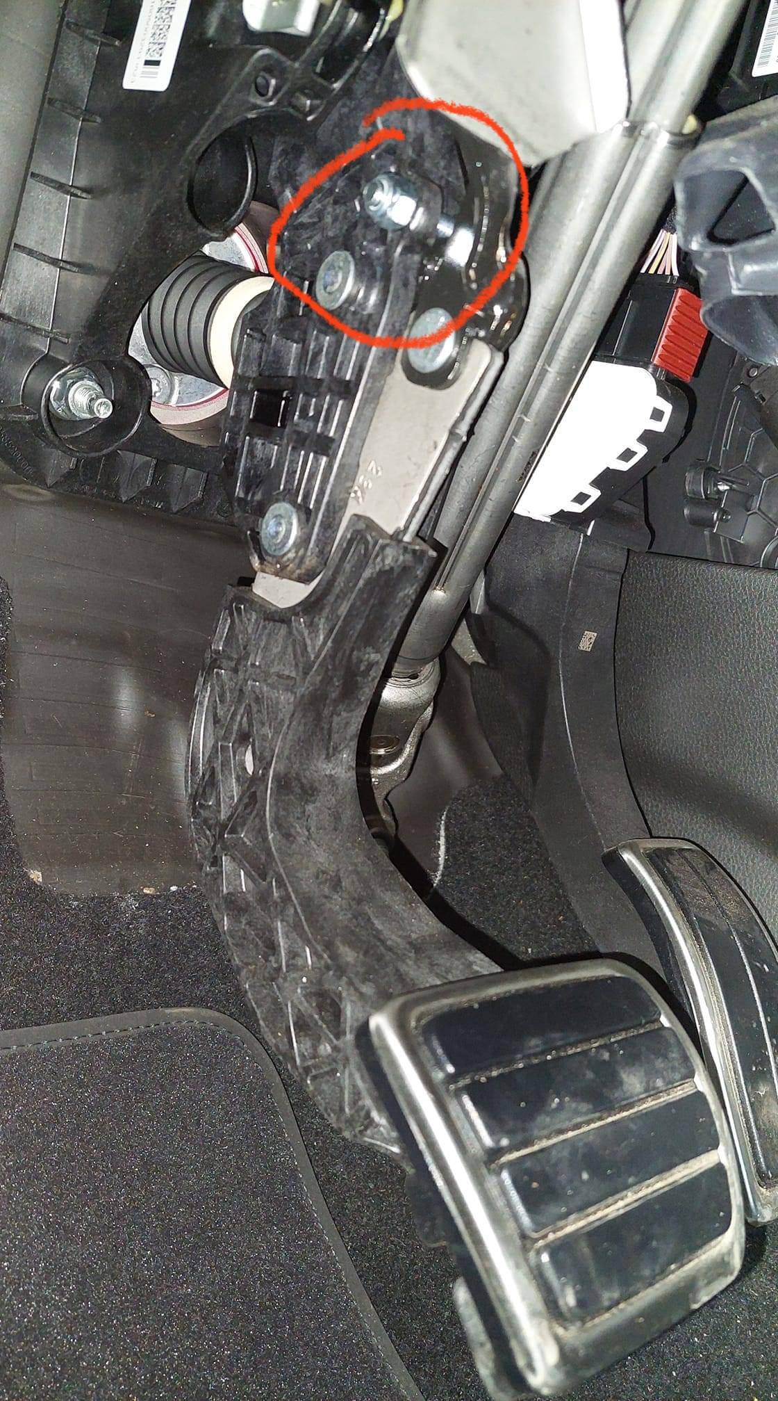

non può cambiare nulla a livello di feeling, il bullone aggiuntivo è solo sull'attacco fisico del pedale freno non ha alcun effetto sulla frenata in se...

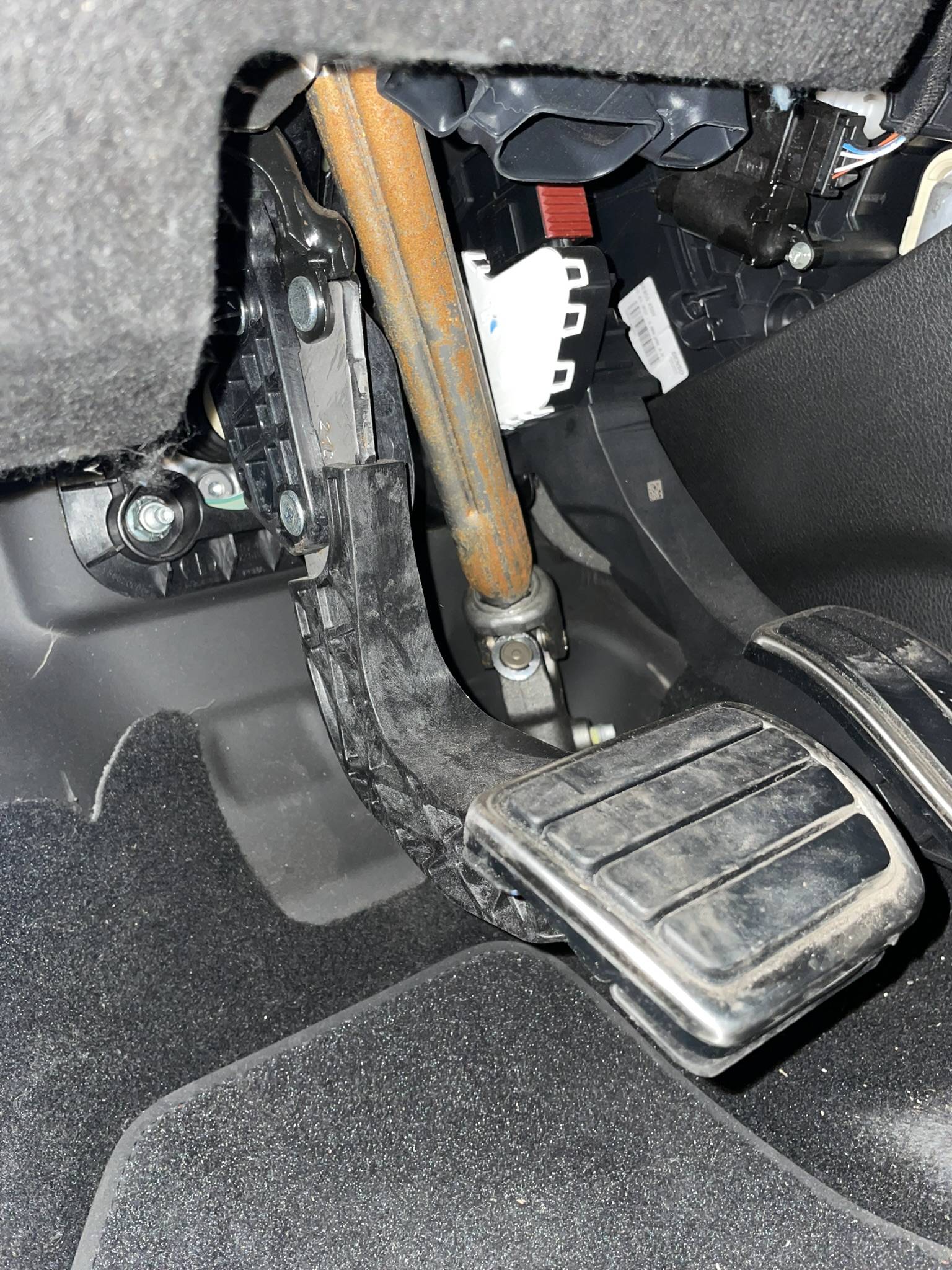

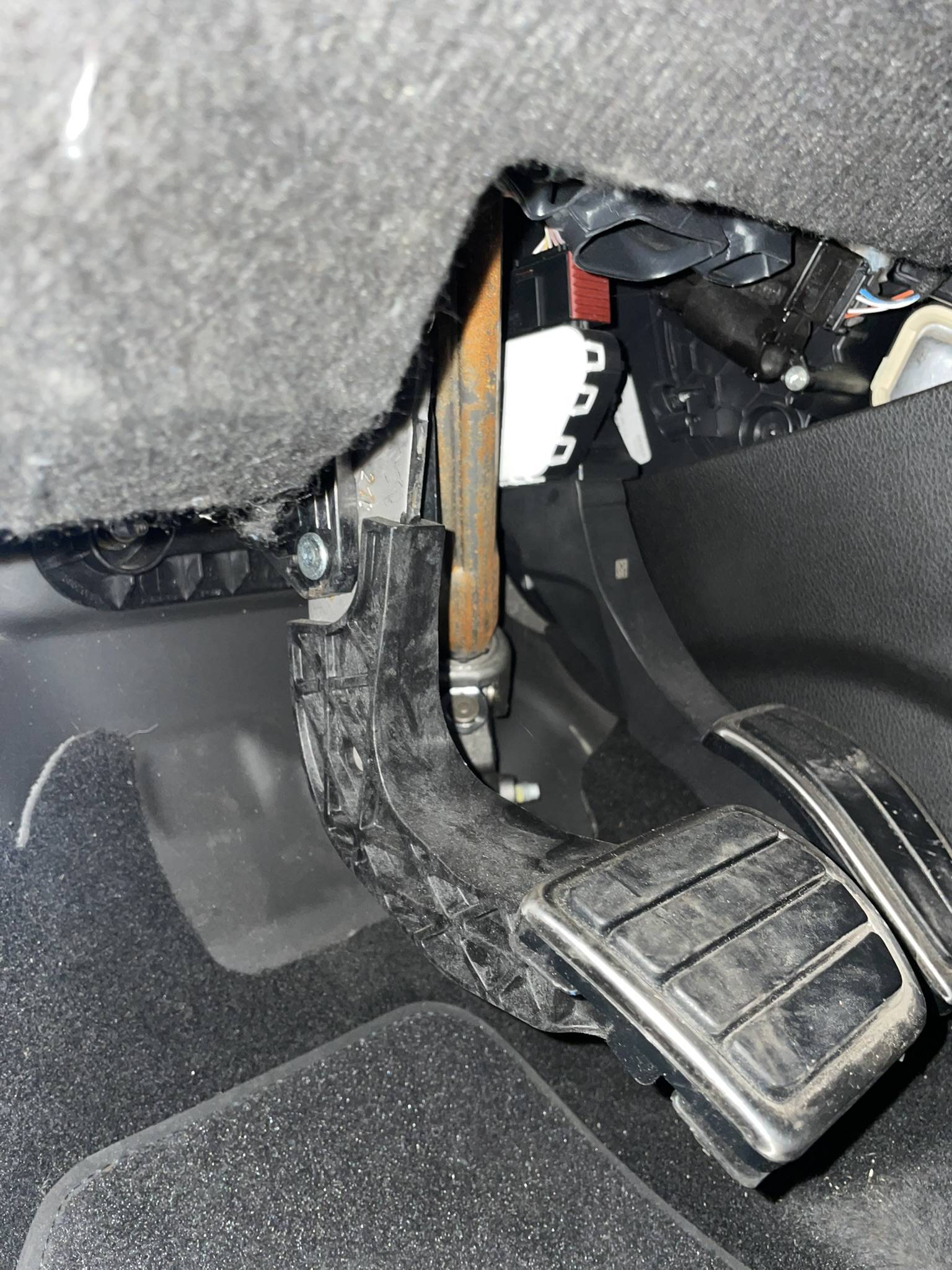

io ho una Tonale 1.5 130Cv del 2022 e non ho nė il bullone e nė il foro.
Magari può essere utile questa info in più.

sinceramente non saprei. Domani vedo se ė sola sporca e c’è ruggine. . Poi quando passo in officina faro presente la cosa.

No il perno in plastica si rompe in caso di urto facendo collassare il pedale per non ferire gli arti inferiori. Evidentemente hanno fatto tale perno troppo delicato e può rompersi . La soluzione mi pare non idonea perché mettendo un bullone viene meno la funzione di sicurezza.... Perlomeno io capisco quello ....
Totalmente d'accordo: in caso di incidente (e solo in questo caso ..) il pedale dovrebbe cedere per salvaguardare gli arti inferiori e questo cedimento è voluto. Non vorrei che il bullone impedisse tale cedimento "programmato". Tutto questo semplicemente perchè quella del bullone era è la soluzione più semplice e veloce ed indirizzava una casistica (potenziale rottura del pedale in fase di frenata, anche senza incidente quindi ..) più frequente rispetto al caso di incidente stesso. Tipica scelta del "male minore" che però non dovrebbe mai essere applicata in questi casi ..
