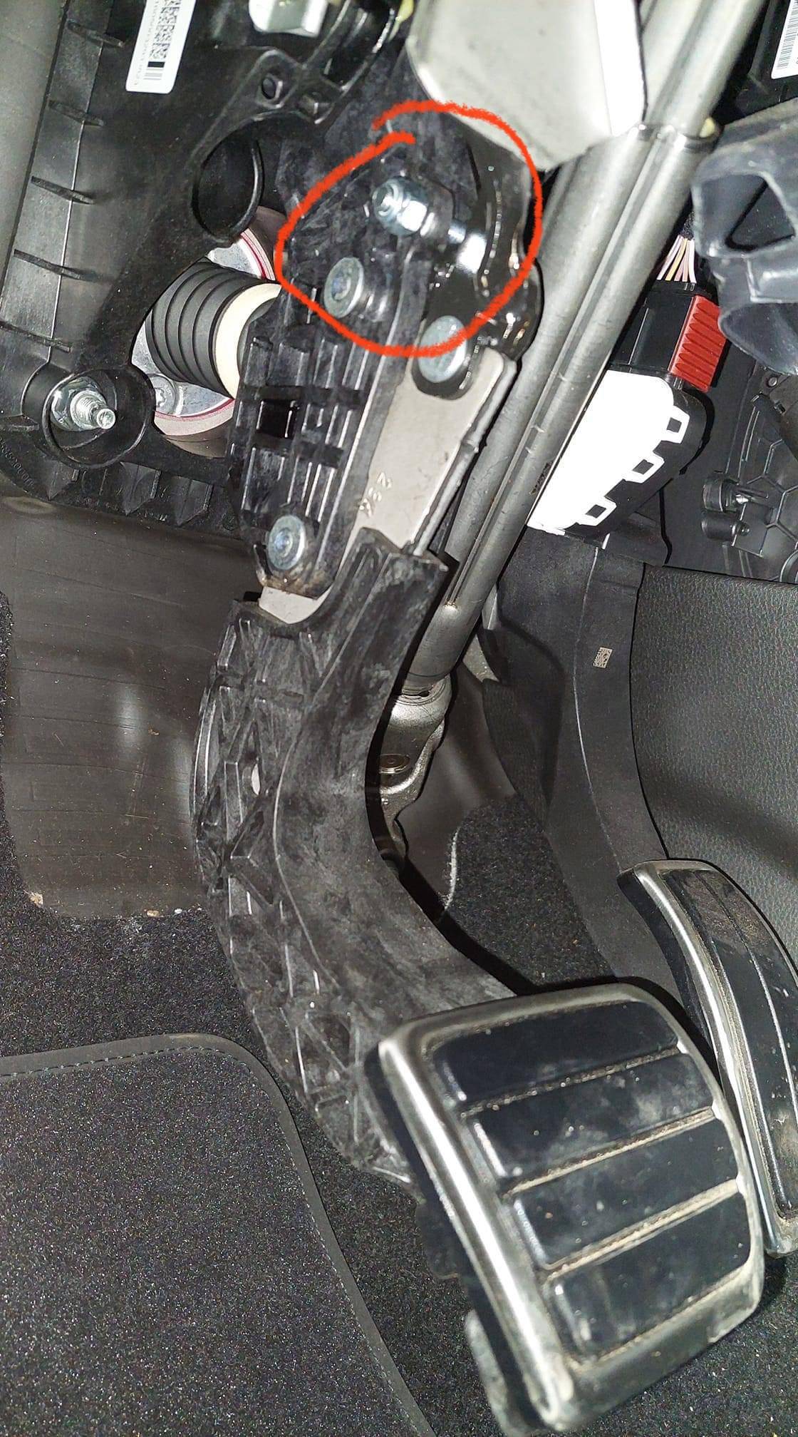

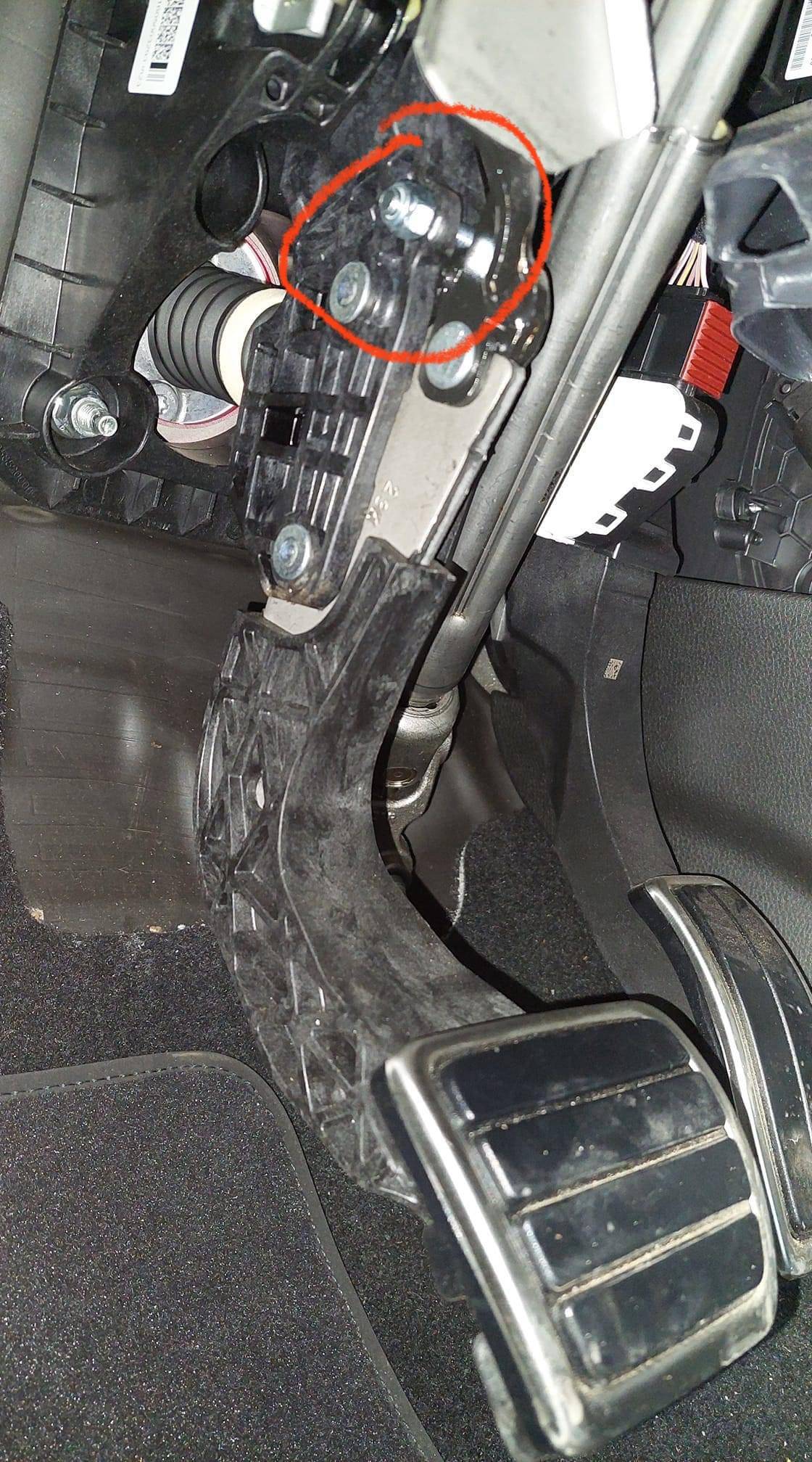

Quell'ossidazione non promette nulla di buono. Dato che è una 2022 anche la mia, nel weekend faccio una comparazione con la tua foto in merito al celeberrimo pedale; inoltre controllo anche eventuali segni di corrosione. Grazie della condivisione
Perfetto così mi fai sapere se anche sulla tua ė presente quell’ossidazione.

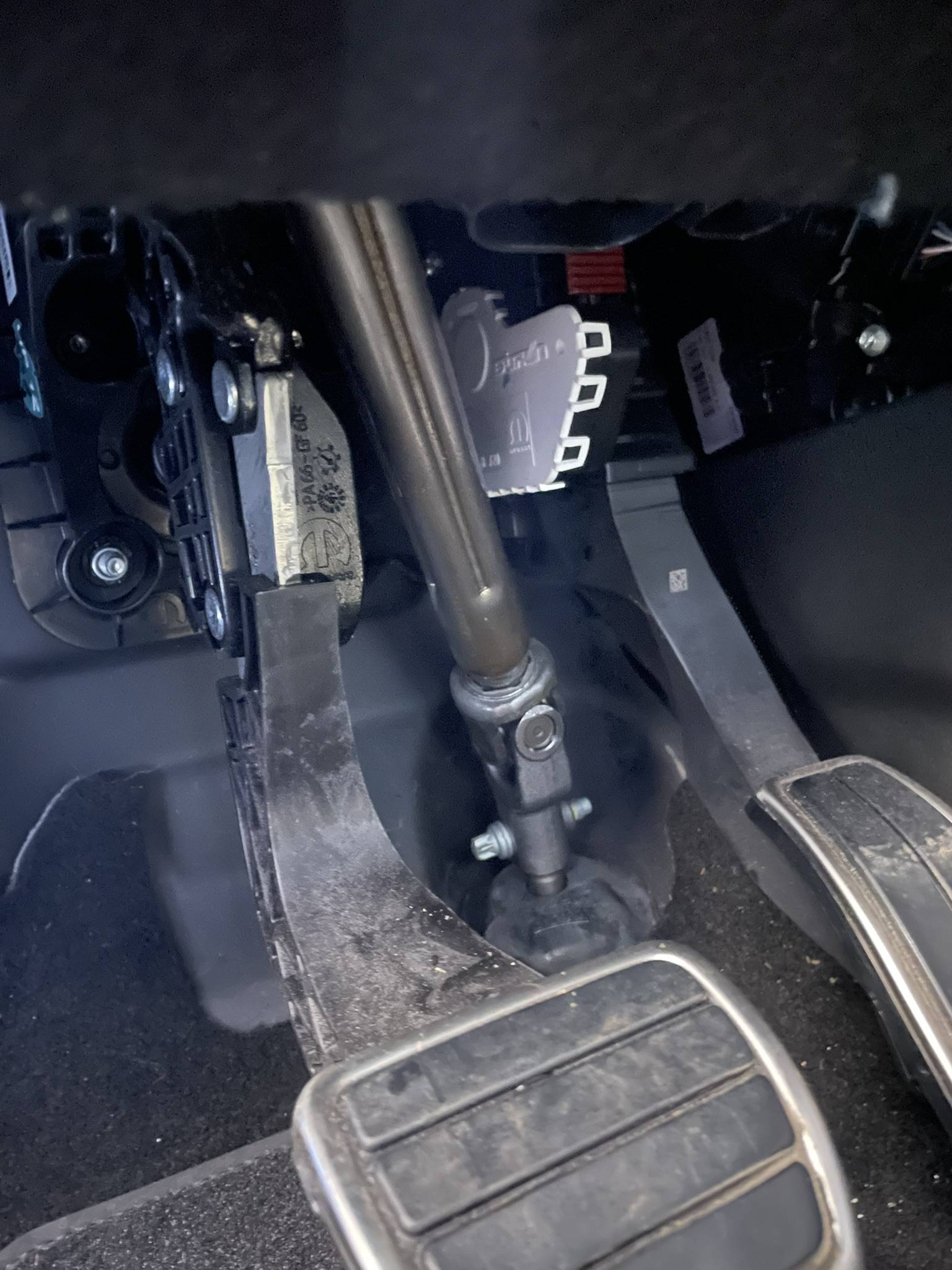

Scusa , non c è il ricambio ( bullone direi) e tuttavia ti hanno detto che avrebbero restituito l auto senza fare l intervento a fine giornata ???
E perché lasciarla scusa ?
No, se la sono tenuta ed mi hanno dato la sostitutiva. Magicamente oggi pomeriggio hanno restituito l'auto ed ho controllato personalmente che il bullone è presente. Ora a pensar male...... saranno andati in ferramenta a comprare un dado autobloccante ed un bullone della stessa dimensione? :D

Riusciresti a mandare foto della testa del bullone, io ho guardato e mi sembra che abbiano messo qualcosa di adattato non un kit originale

ho da una pulita con una Spugna per lavare ed ė andato via gran parte dell’ossidazione. Ho visto che ci sono prodotti adatti a rimuovere questo tipo di ossidazione. https://www.amazon.it/dp/B06XKBHPFL?tag=alfauto-21 Non penso che sia nulla di grave. Quando andro a fare il tagliando farò presente ma leggendo su altri forum ho letto che non ė nulla di grave.
non è assolutamente grave, figurati... al limite io lo strofinerei con uno straccio imbevuto con una sostanza oleosa, olio motore o vaselina o olio/grasso al silicone. semplicemente poco bello da vedere, a parte che lo vediamo noi appassionati che mettiamo la testa sotto il piantone, utenti standard non se ne accorgono.
