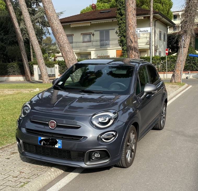

auto sostituiva gratis (500x)
Attento a non affezionarti troppo alla 500 x 😅 😅
