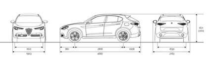

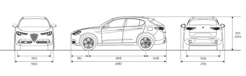

Rispetto a Giulia, la nuova SUV presenta un’altezza del piano del sedile del guidatore aumentata di 190 mm, mentre l’altezza da terra è cresciuta di 65 mm.
Nonostante sia più lunga di 59 mm, il passo è rimasto invariato rispetto alla berlina, 2818 mm, il più lungo del suo segmento.
Lo sbalzo anteriore è il più corto rispetto alle altre SUV compatte, per conferire maneggevolezza e visibilità, mentre quello posteriore è in linea con la concorrenza.
Per quanto riguarda le carreggiate, esse sono state aumentate di 54 mm all’anteriore e 29 mm al posteriore, senza però modificare la lunghezza o la geometria dei braccetti, ma solamente allargando le fusioni laterali del telaio, dove questi si ancorano.

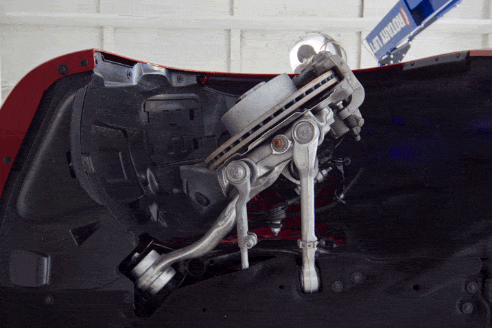

All’avantreno, troviamo una sospensione a doppio braccio oscillante. Il braccio superiore è installato in alto rispetto al portamozzo, tramite un montante, e da qui la denominazione di quadrilatero alto; il braccio inferiore è invece sdoppiato, con due punti di attacco sul portamozzo, questo fa si che si tratti di una sospensione con asse di sterzo semi-virtuale. “Virtuale” perché non passa tramite due cerniere fisiche, ma tramite una cerniera fissa (quella superiore) e una cerniera che è il punto di intersezione dei prolungamenti dei due braccetti inferiori, punto che è variabile a seconda dell’angolo di sterzo. “Semi” perché la cerniera virtuale è solo quella inferiore.
giulia_base_suspensions-1.jpgSospensione anteriore a quadrilatero alto, con asse di sterzo semi-virtuale, grazie allo sdoppiamento del braccetto inferiore.
Quali sono i vantaggi? Analizzando il sistema, il primo che abbiamo riscontrato è il fatto che la cerniera virtuale inferiore è molto vicina al centro ruota (cosa impossibile con una cerniera fisica), riducendo drasticamente il braccio a terra trasversale, cioè la distanza tra il punto di intersezione del prolungamento dell’asse di sterzo con il terreno e il centro del battistrada.
Questo comporta quindi una minore sensibilità del volante alle irregolarità della strada e alle brusche frenate (effetto filtrante), essendo minore il braccio di forza che agisce sulla ruota. Tale riduzione si potrebbe ottenere riducendo la lunghezza del braccio superiore, ma con lo svantaggio di una variazione di campanatura troppo sensibile alle sconnessioni.
Inoltre tale configurazione permette di installare pinze freno più generose e di avere più libertà nel posizionamento del disco, essendo lontani i punti di attacco dei bracci delle sospensioni al portamozzo.
Infine, un altro vantaggio è la possibilità di avere una diversa incidenza (o caster) tra la ruota esterna e la ruota interna, a seconda dell’angolo di sterzo: questo consente ad esempio di evitare un eccessivo ritorno di sterzo nelle curve, a vantaggio della facilità di guida.

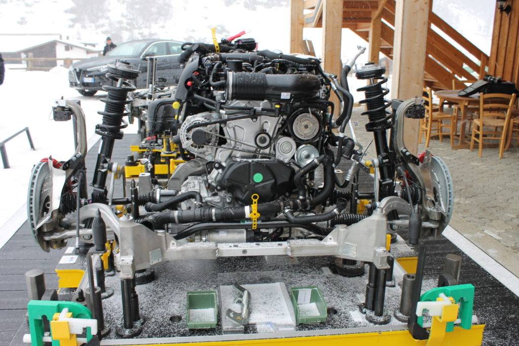

IMG_2536-1024x683.jpgIn questo modello da esposizione si possono intravedere le sospensioni anteriori: si notano i due vistosi bracci frontali inferiori che si collegano al telaietto anteriore.

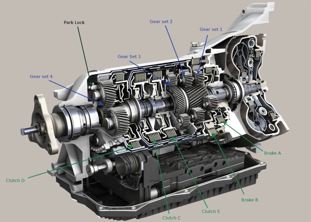

fig4-1-1024x730.jpgCambio Automatico ZF a 8 Rapporti. I set di rotismi epicicloidali sono solo 4, per ridurre le perdite per attrito tra ingranaggi e quindi aumentare l’efficienza. I pacchi frizione sono 5, di cui due agiscono come freni.
Allo stato dell’arte anche l’ampiamente collaudato cambio automatico a 8 marce prodotto da ZF (sigla 8HP50) a cui entrambi i propulsori disponibili al lancio sono abbinati e che presenta una calibrazione elettronica specifica, per cambiate rapide ed emozionali.
Il convertitore di coppia è dotato di frizione “lock-up”, che serve a bloccare le due giranti al suo interno (dette pompa e turbina) e rendere quindi rigido il collegamento tra il motore e il cambio, nelle condizioni di accelerazione in cui non è richiesta una demoltiplicazione di coppia, a tutto vantaggio della maggiore potenza erogata, visto che si azzerano le perdite fluidodinamiche.

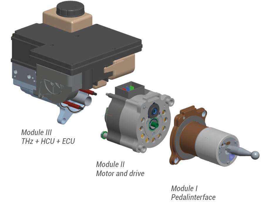

IBS.jpgEsploso 3D del sistema IBS (Integrated Braking System). Sono raffigurati i tre moduli che compongono il dispositivo, in grado di sostituire il convenzionale servofreno a depressione a comando idraulico.
Tra i tanti dispositivi elettronici installati, degno di nota e di approfondimento è il nuovo sistema di servofreno elettroidraulico di cui sono equipaggiate sia Giulia che la nuova Stelvio.
Si chiama Integrated Brake System e sostituisce il classico servofreno a depressione.
I vantaggi di questo dispositivo sono i seguenti:
  1. riduzione dei pesi (vista l’eliminazione della camera di depressione).
  2. totale assenza di vibrazioni sul pedale del freno anche quando interviene l’ABS.
  3. corsa costante del pedale per una data decelerazione in qualsiasi condizione, anche in caso di surriscaldamento dell’impianto dopo lunghi frenate.
  4. possibilità di variare la pressione esercitata su ogni ruota, fungendo così da raffinato ripartitore di frenata, che dialoga anche con i sistemi di controllo di stabilità.
  5. possibilità di impostare logiche di sicurezza, come ad esempio un incremento della forza frenante quando sul pedale del freno viene percepita una frenata di emergenza.
Il sistema è composto di tre moduli, collegati tra di loro.
Il primo modulo è l’interfaccia con il pedale del freno: esso riceve l’input dal pedale ed è in grado di determinare, tramite sensori di posizione e celle di carico, la corsa e la forza applicata dal guidatore, istante per istante.
Il secondo modulo consiste in un motore elettrico, comandato dalla centralina elettronica e accoppiato a una vite a ricircolo di sfere. Esso trasforma il proprio moto rotatorio in un moto lineare, utilizzato per spingere un pistone, che crea la forza idraulica.
Il terzo modulo, che riceve la forza idraulica dal pistone, consiste in un blocco idraulico dal quale partono quattro linee idrauliche, che giungono in modo indipendente alle quattro pinze freno. Ogni linea è dotata di valvole elettroattuate in grado di variare la pressione esercitata su ogni singola ruota.
