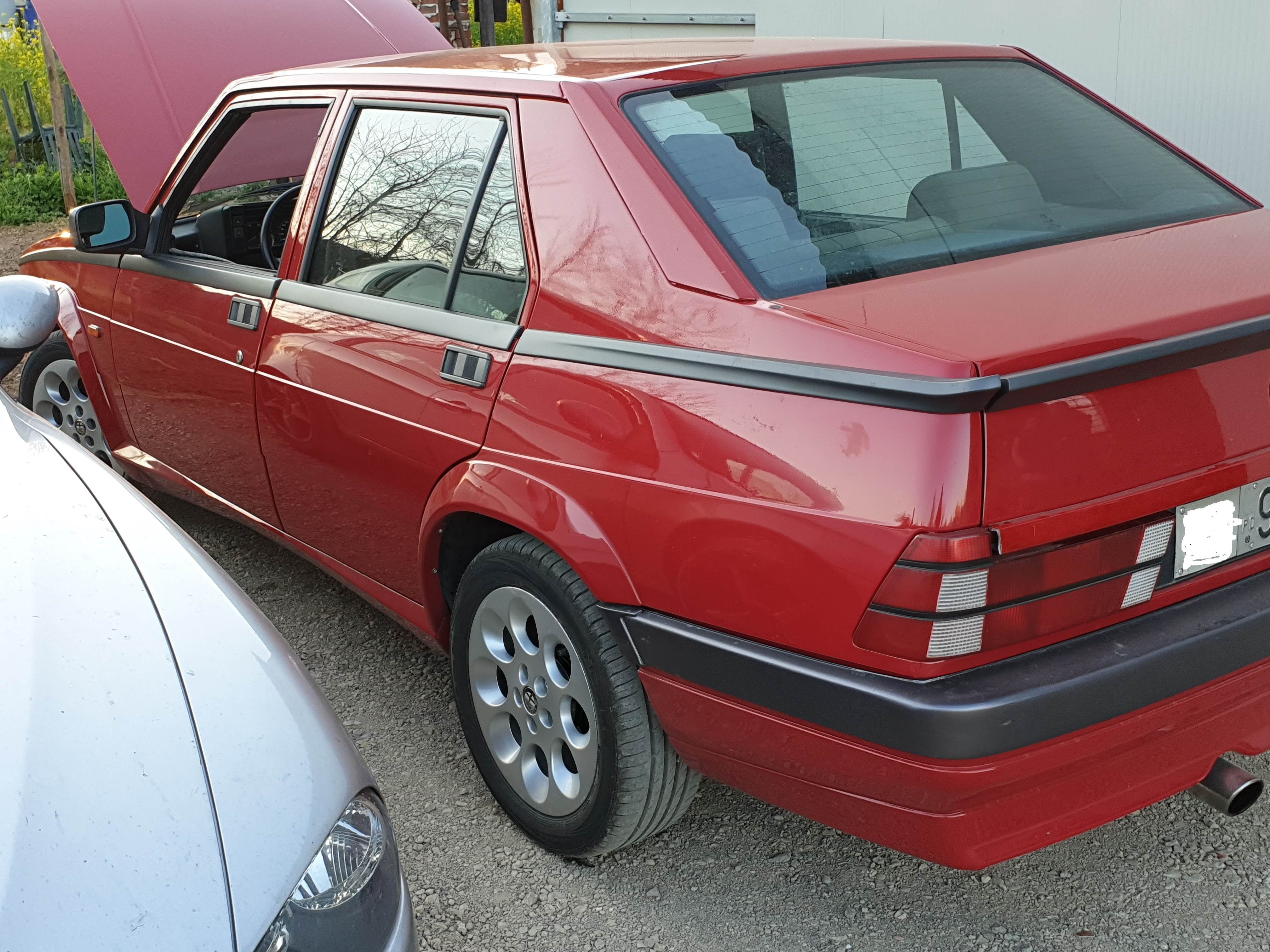

buongiorno ragazzi, potete darmi dei consigli per omologare cerchi da 16 su alfa 75 turbo. qualcuno è riuscito a farlo?
#76
l'interasse di centraggio fori sul mozzo qual è? 4x98 oppure 5x98??
#78
Ottimo! per cui molto semplicemente procurati 4 cerchioni dei vari modelli 156 147 GT
e montali tranquillamente sulla 75 e nel cruscotto tieni la circolare ministeriale.
Tutto Qui. Non conviene neanche perdere tempo con la merdosa ed inutile burocrazia
italiana.

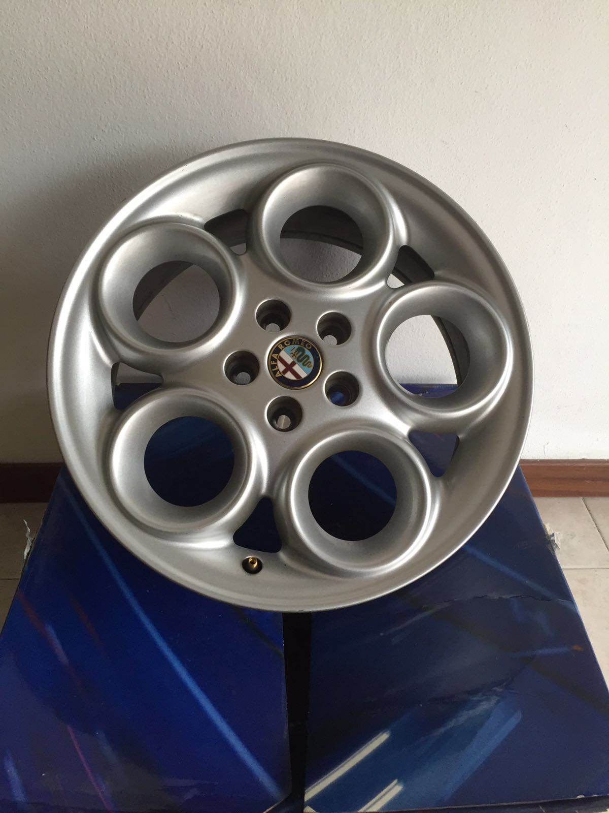

poi, se nel caso li stai cercando originali della serie 156 147 GT fammi sapere che ne ho 4 immacolati da 16" a 5 fori.
come qui, Cerchioni ORIGINALI da 15" del 156 sono i classici 15"
A FORELLINI DI FORNELLO DEL GAS montati sulla 75
italiana.

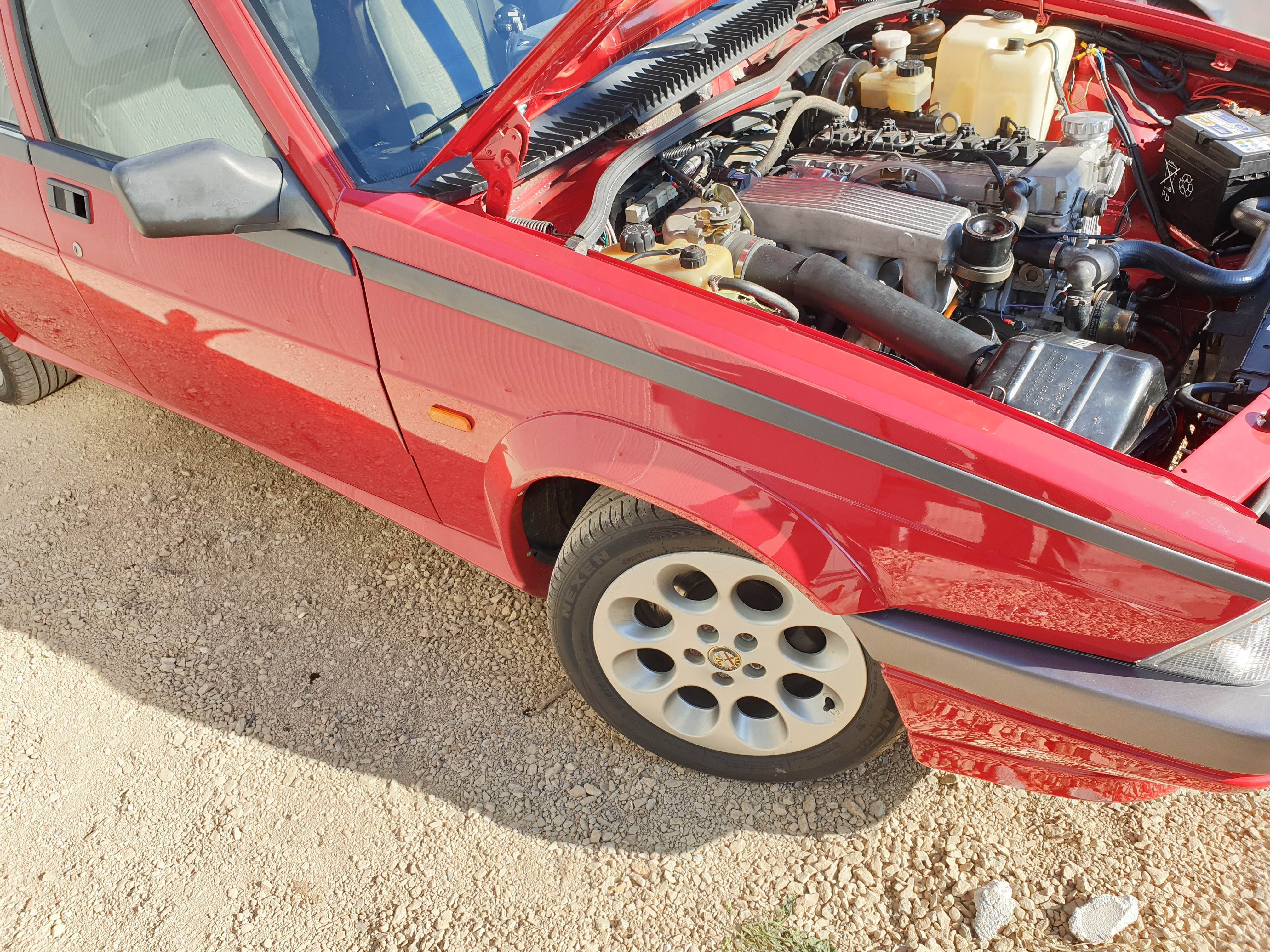

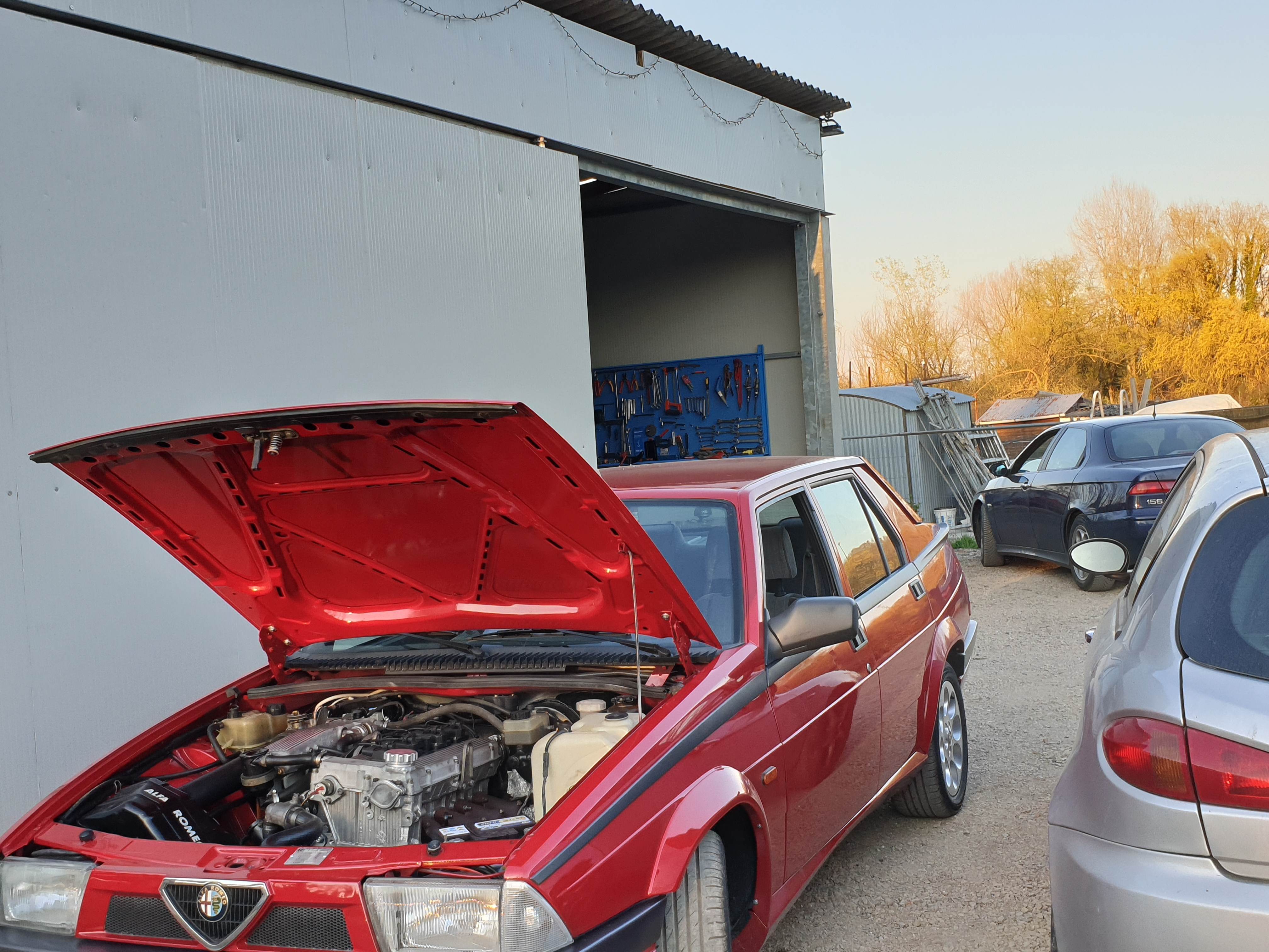

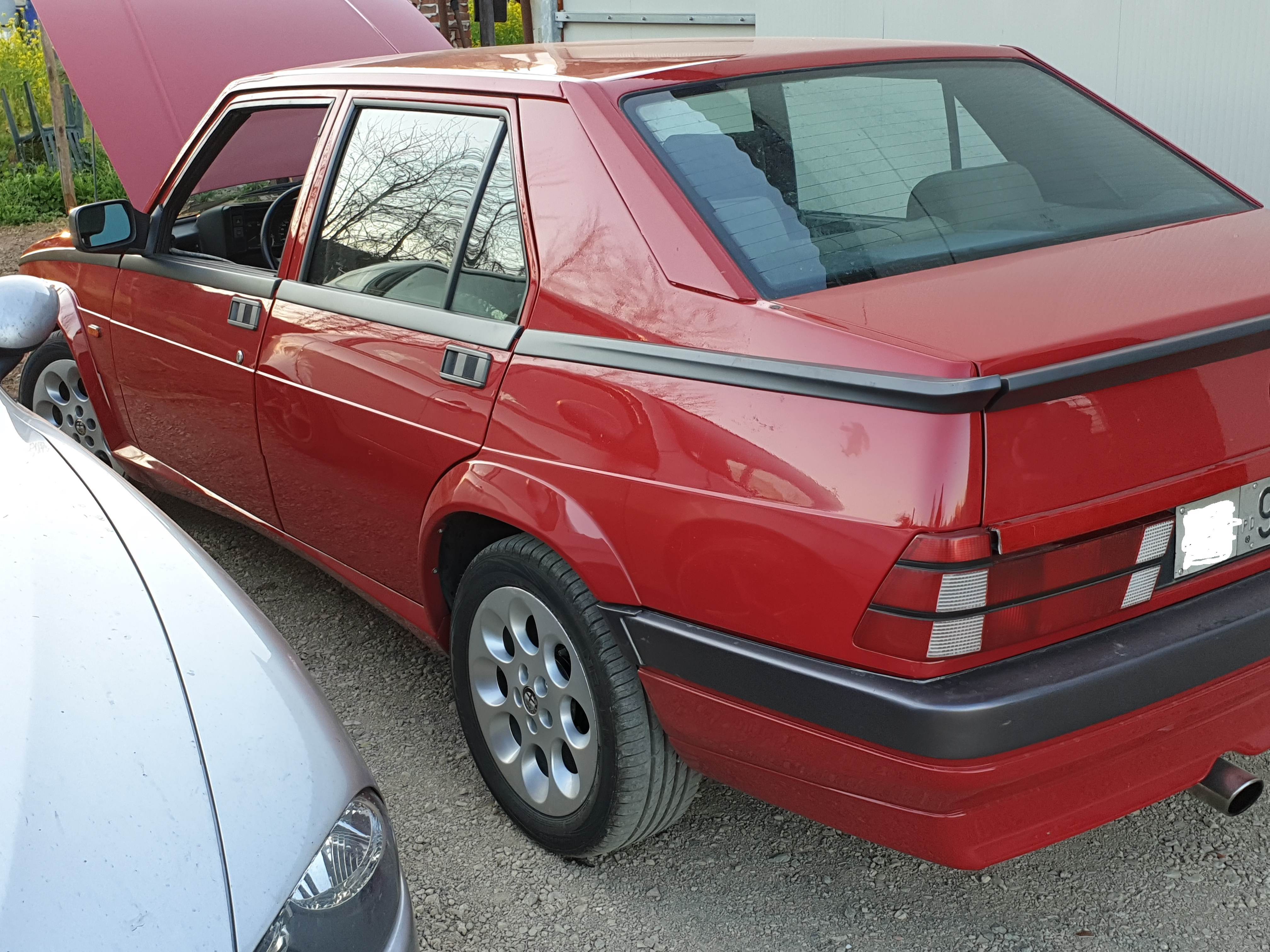

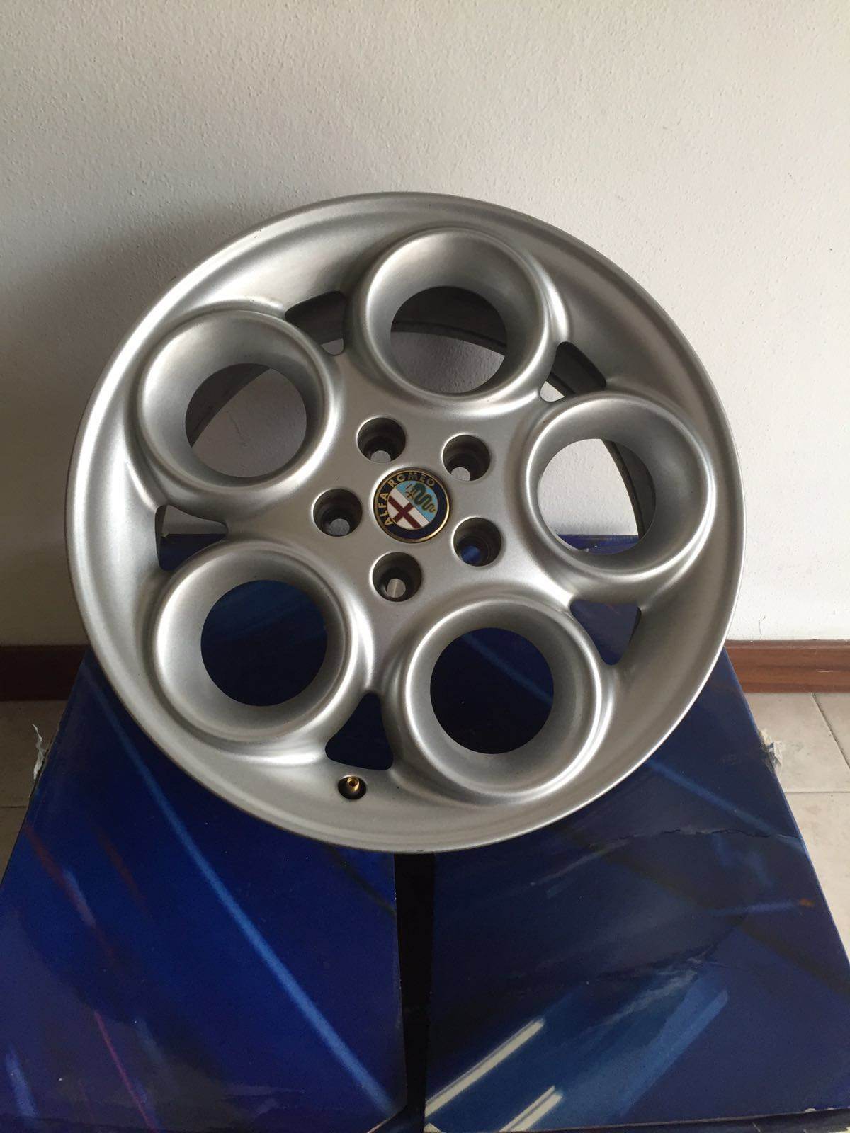

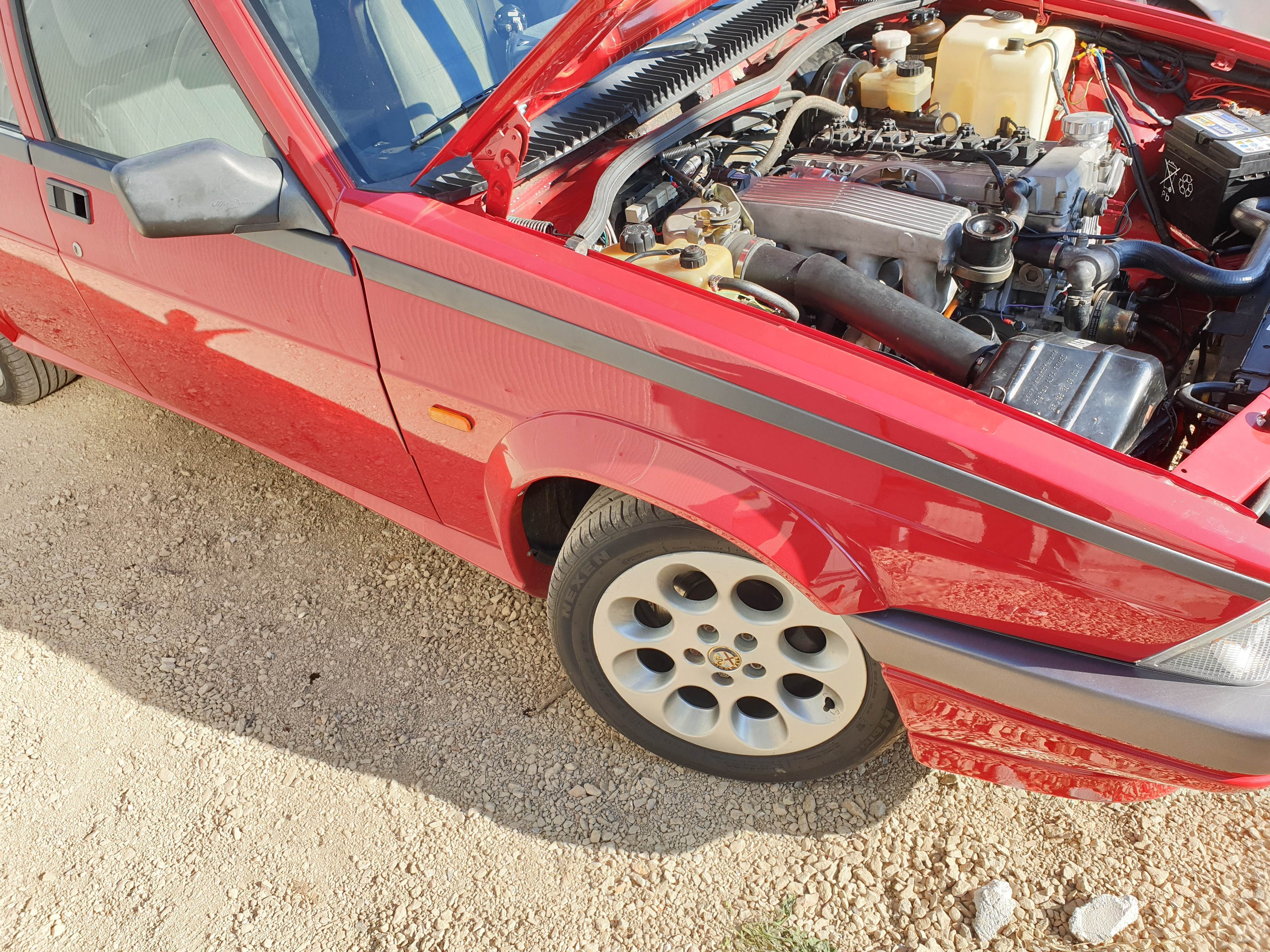

Visualizza allegato 207176
Visualizza allegato 207174
Visualizza allegato 207175
Visualizza allegato 207173
e no, il foro di centraggio della 75 è 58.6 mentre 147 , 156 ecc., delta integrale è 58,1 ,
bisogna allargarli
