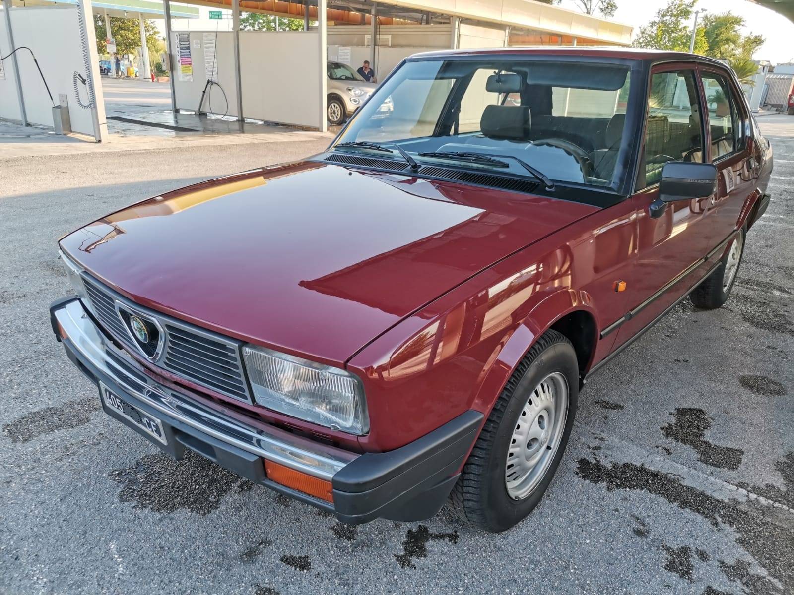

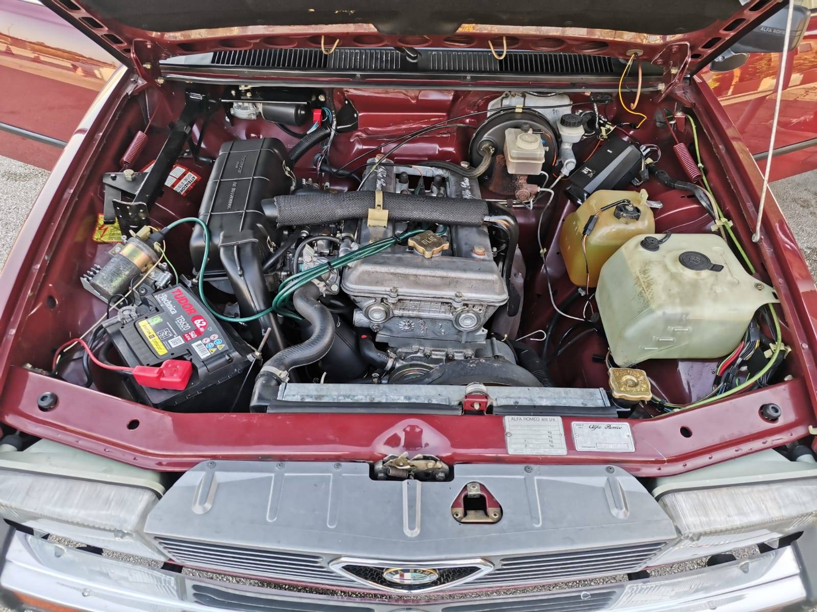

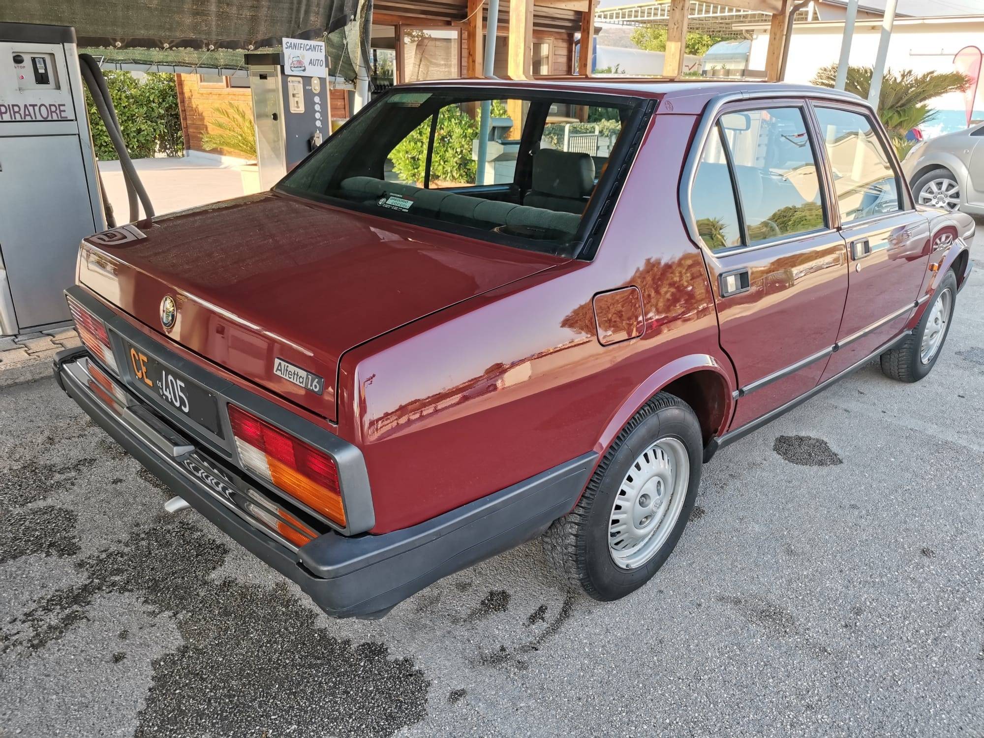

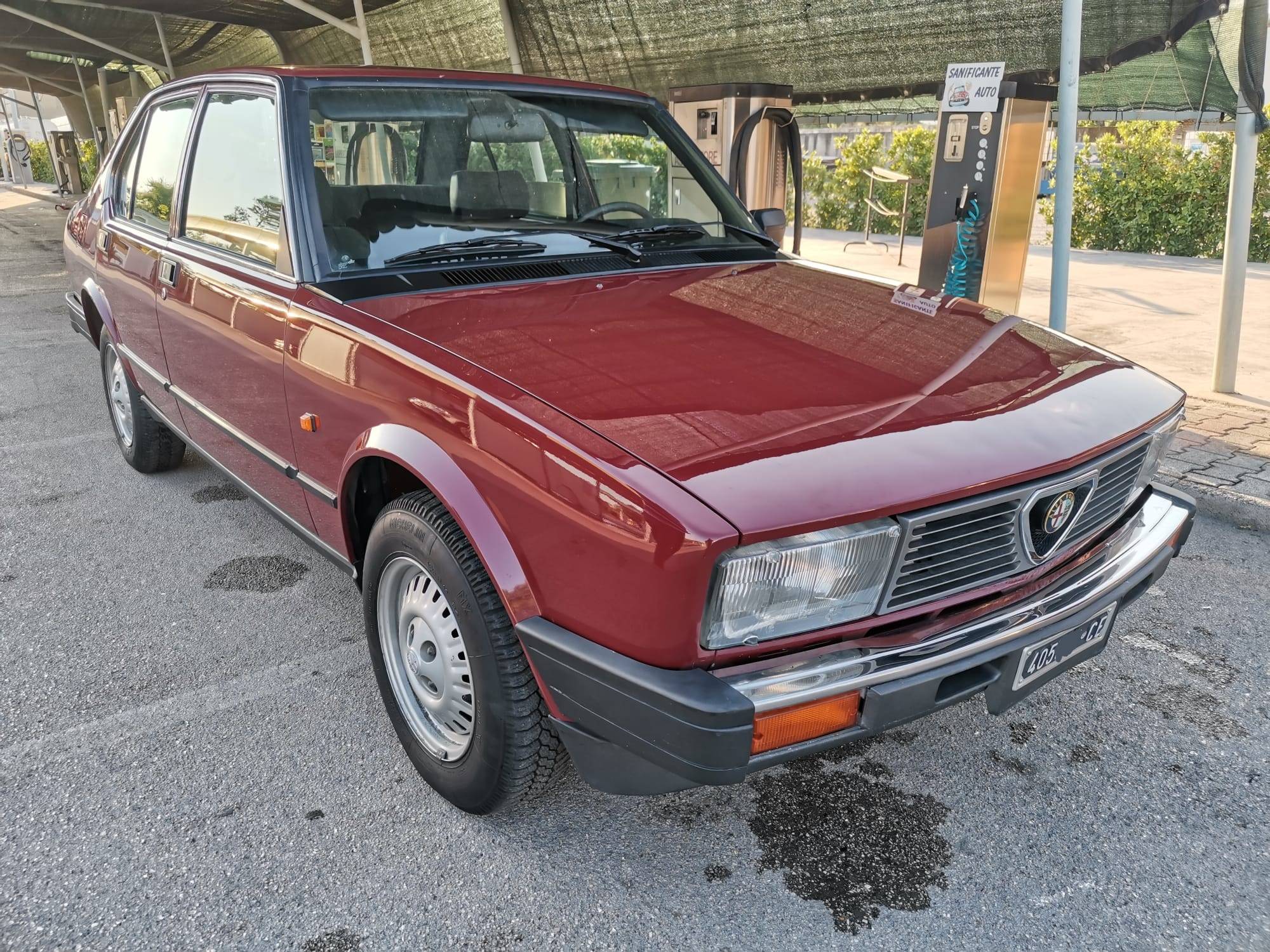

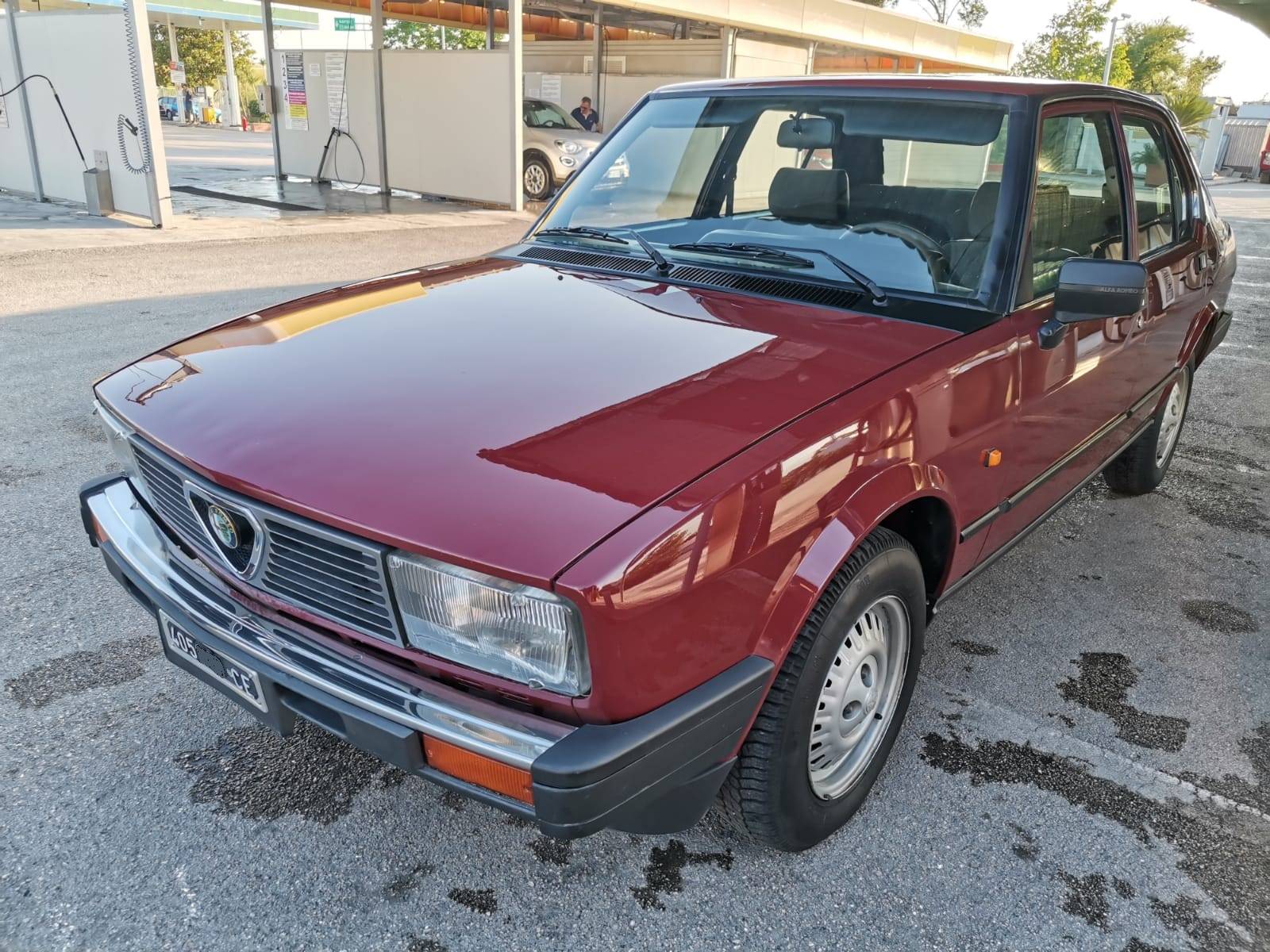

Dopo la "capata" dell'anno scorso di prendermi un Alfa 90, adesso mi sono preso un'Alfetta 1.6 del 1983 (ultima serie), color rosso veneziano.
Si tratta di un ottimo conservato, con interni pari al nuovo, vernice originale.
La macchina tutto sommato va più che bene, a parte le pinze posteriori che restano abbastanza bloccate (per intenderci, l'auto sul ponte devi fare davvero tanta forza per far girare le ruote, soprattutto la posteriore sinistra).
