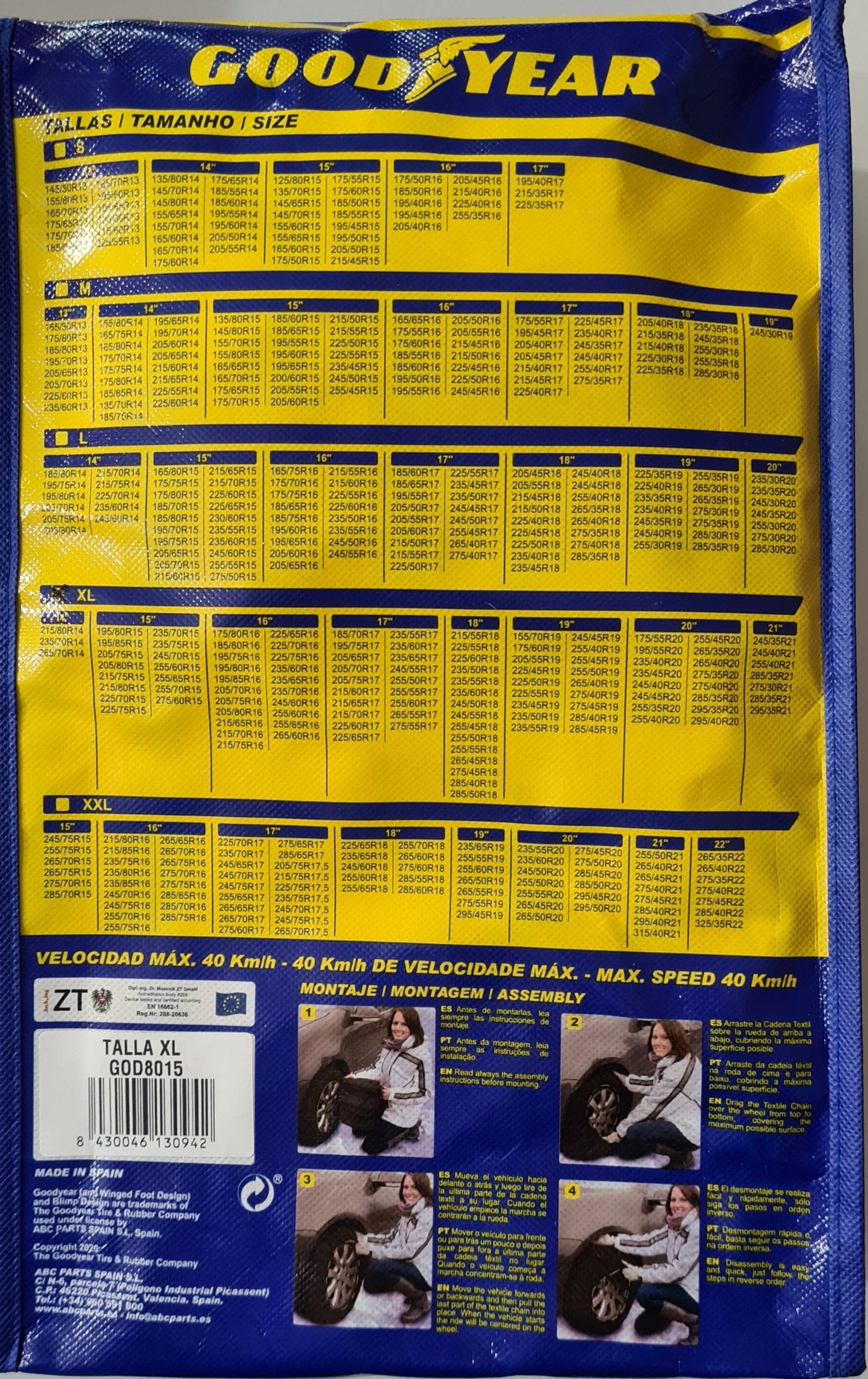

Buongiorno,
sapreste dirmi quali sono le calze omologate in Italia per Tonale con 235/40 R20, edizione Speciale con pinze Brembo?
Ho notato che c’è molta confusione in merito (fra Michelin/Goodyear per esempio..) so anche io che la soluzione migliore sarebbe il doppio treno ma vivo dove il problema neve è minimo.
Grazie in anticipo
#100
Puoi prendere queste
    526.1 KB · Visualizzazioni: 130
    787.5 KB · Visualizzazioni: 142
Reazioni: Loris
