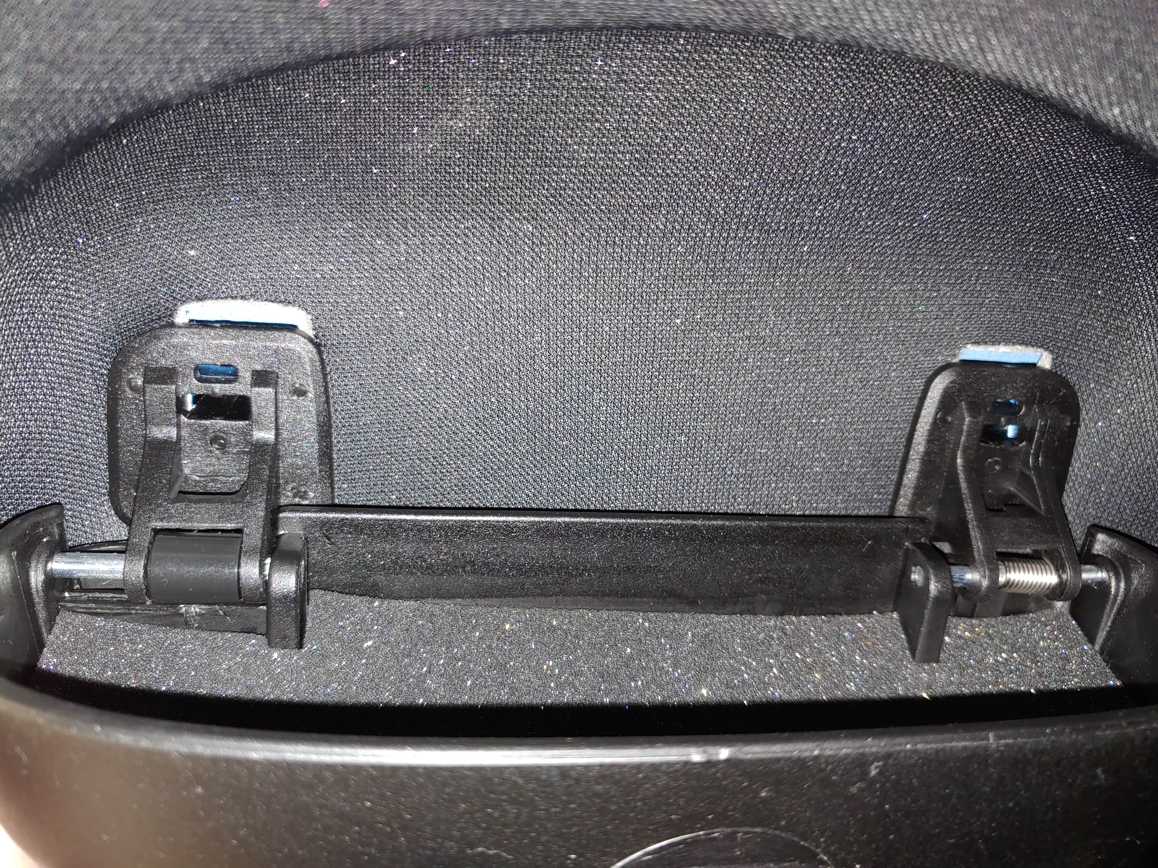

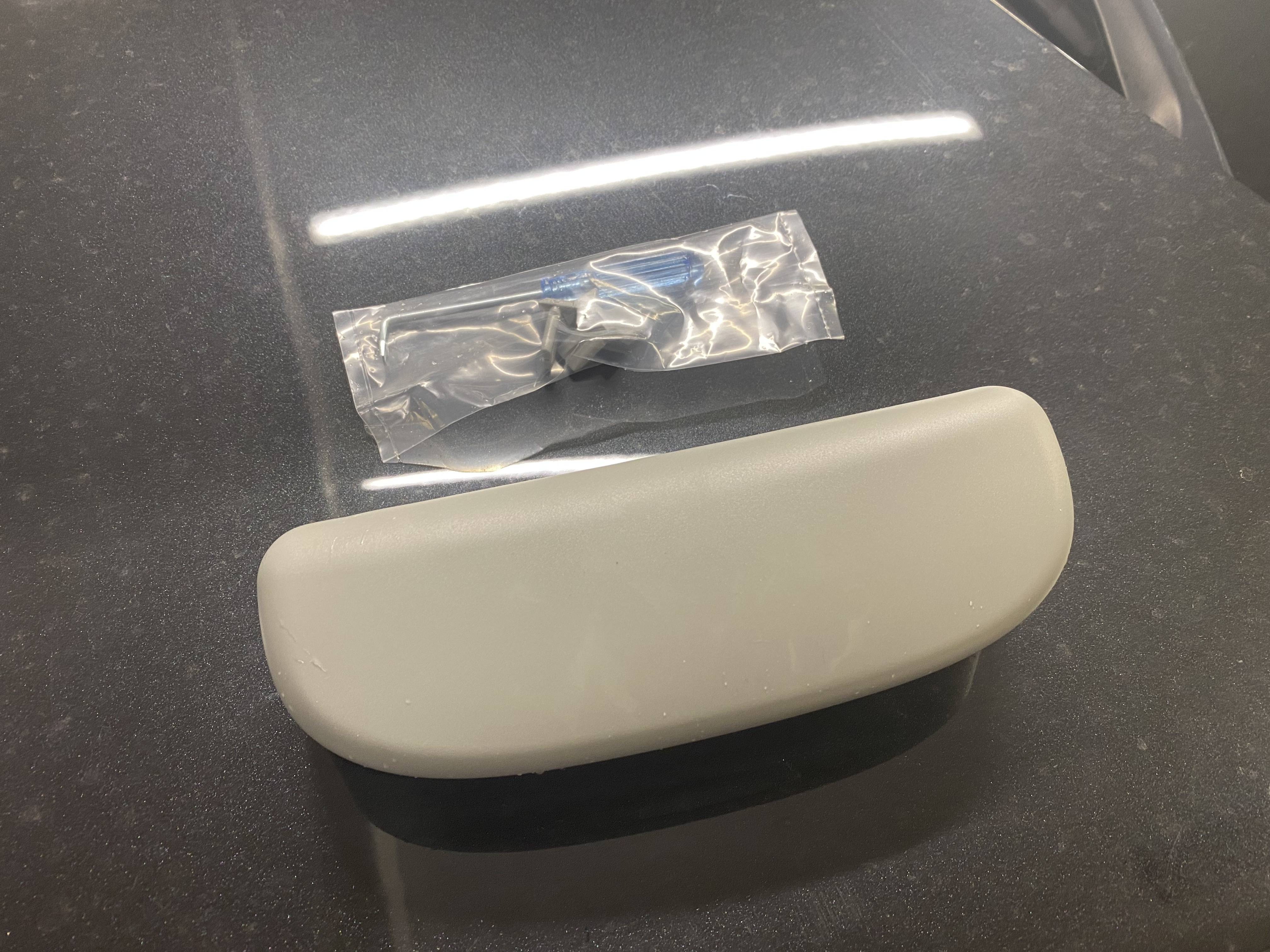

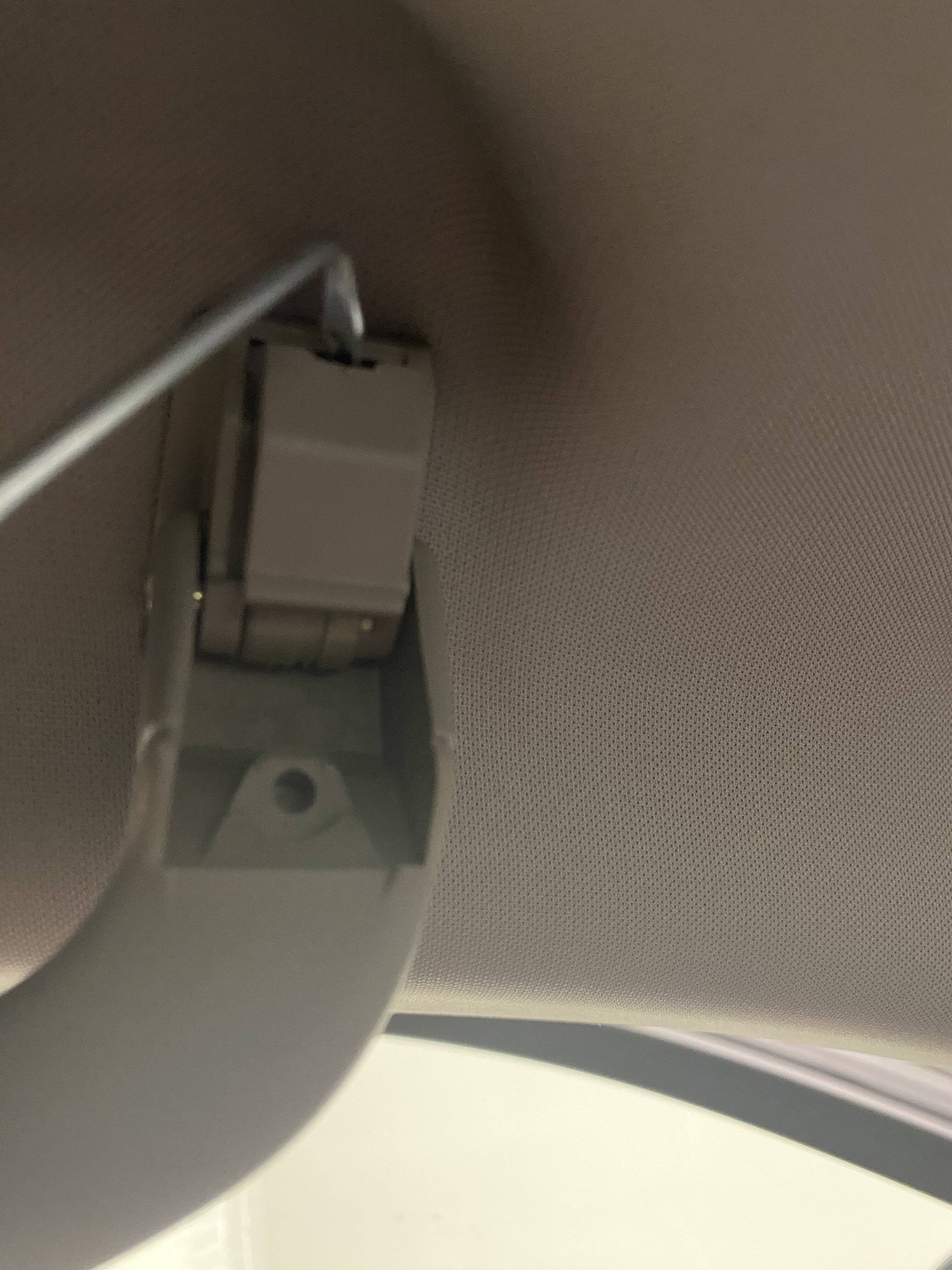

Tento di scrivere una guida qui, magari i moderatori decideranno di metterla altrove. Chiedo scusa in anticipo, il portaocchiali e' già montato e vorrei evitare di smontarlo per fare le foto. Qui usero' foto della maniglia gia' disassemblata e del portaocchiali prese da Amazon.

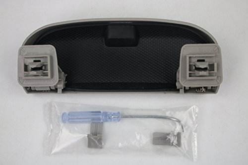

Ho fatto l'ordine su Amazon, prendendo come riferimento la distanza tra i punti di attacco, che nella Giulia e' circa 14,5cm. Ho rischiato ordinandone uno da 15cm. La precisione cinese mi ha aiutato :)
Vivendo in Belgio ho usato Amazon Francia, l'oggetto e' qui. Un paio di settimane dopo ho ricevuto questo:
Visualizza allegato 174241

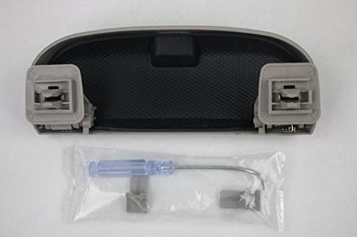

1 Portaocchiali
2 copriforo
1 cacciavite con dei problemi... :)
Montaggio, estrazione maniglia: citando un esperto del gruppo (@Nabucodonosor ), ci sono stati momenti dove i porchi mi hanno fatto compagnia ma, una volta capito come fare, e' un'operazione velocissima. Abbassando la maniglia, i punti di attacco si presentano così:
Visualizza allegato 174242

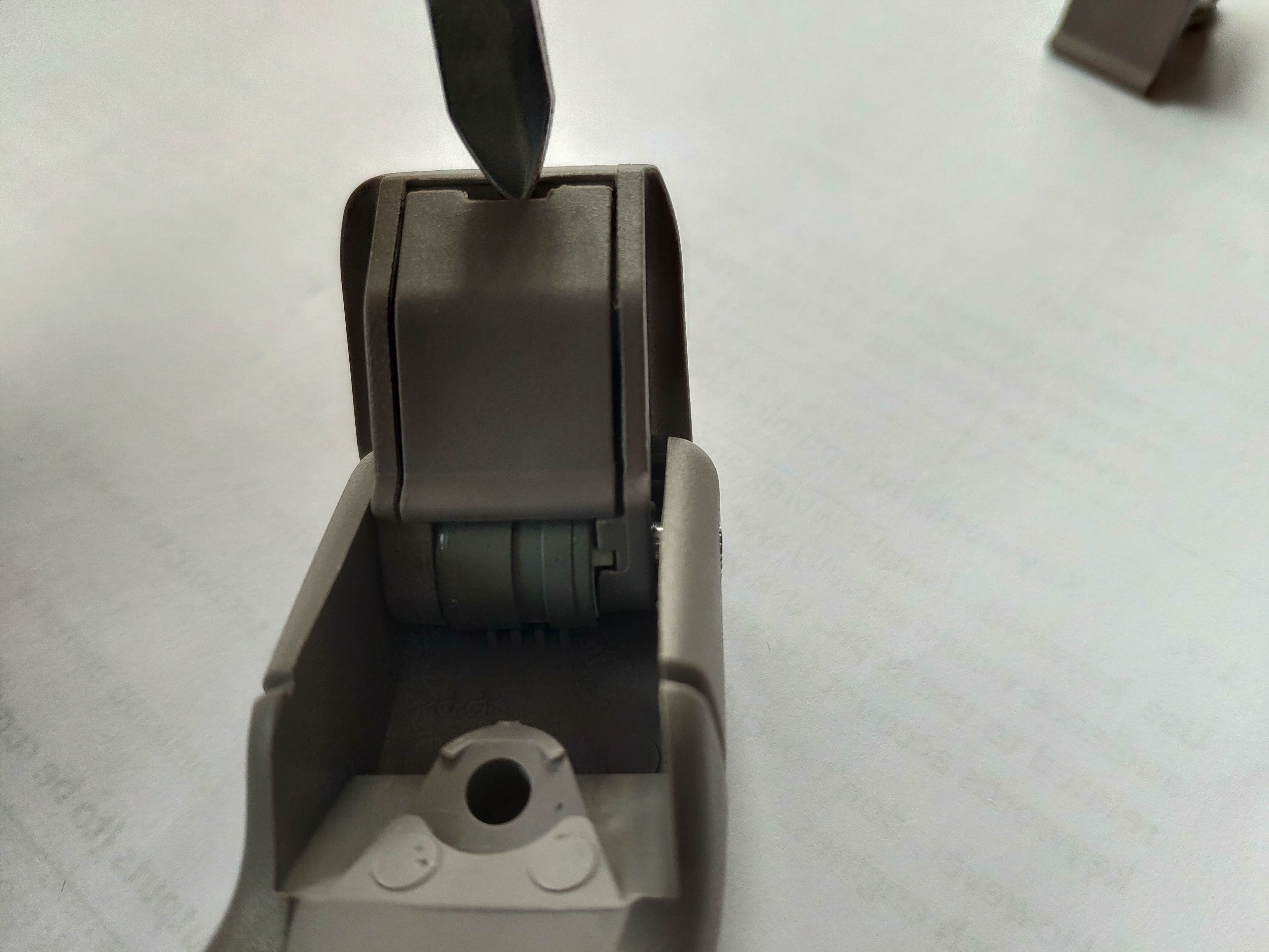

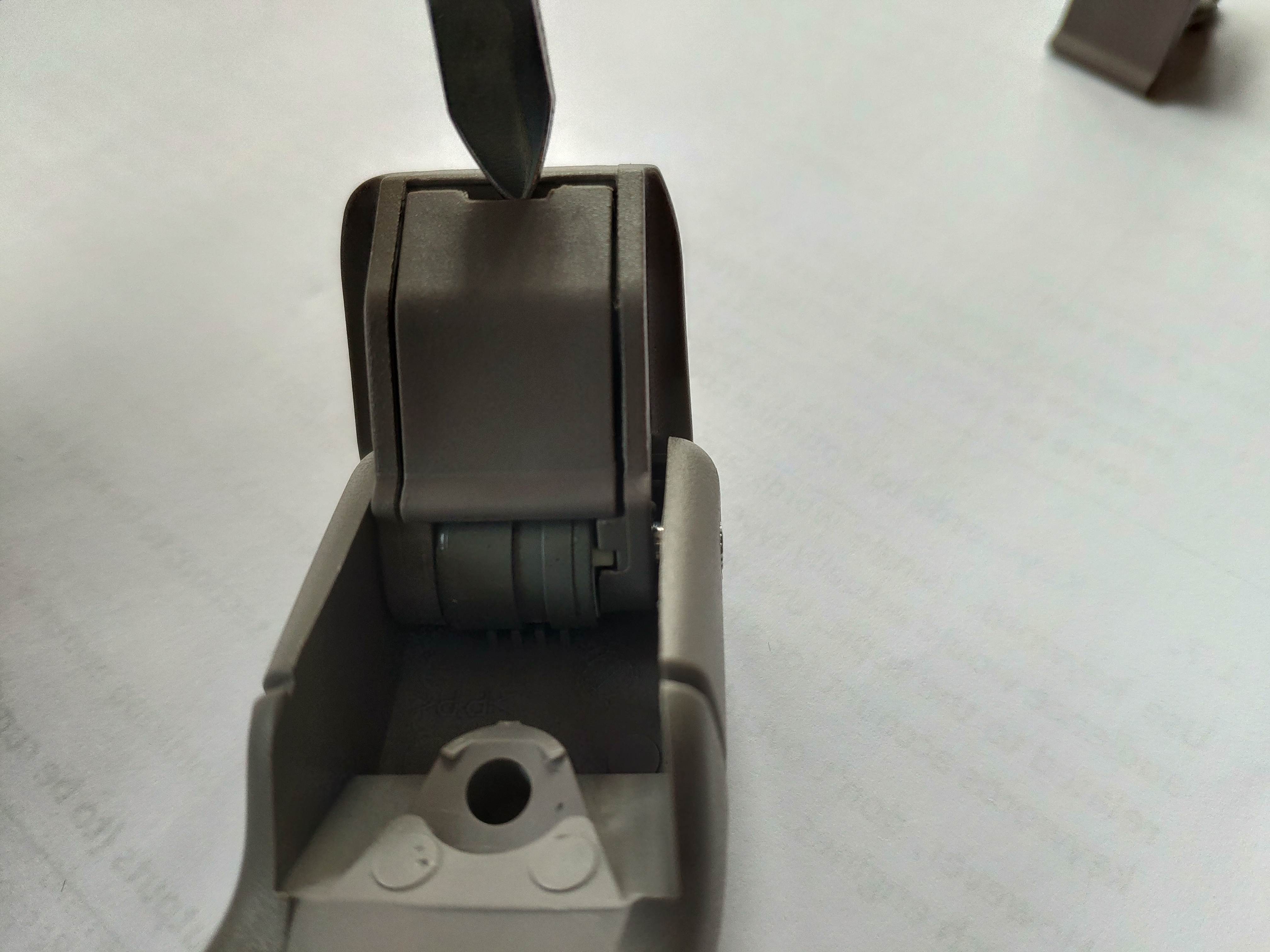

Dovete togliere la copertura degli attacchi con un cacciavite a taglio, il risultato sara' il seguente:
Visualizza allegato 174243

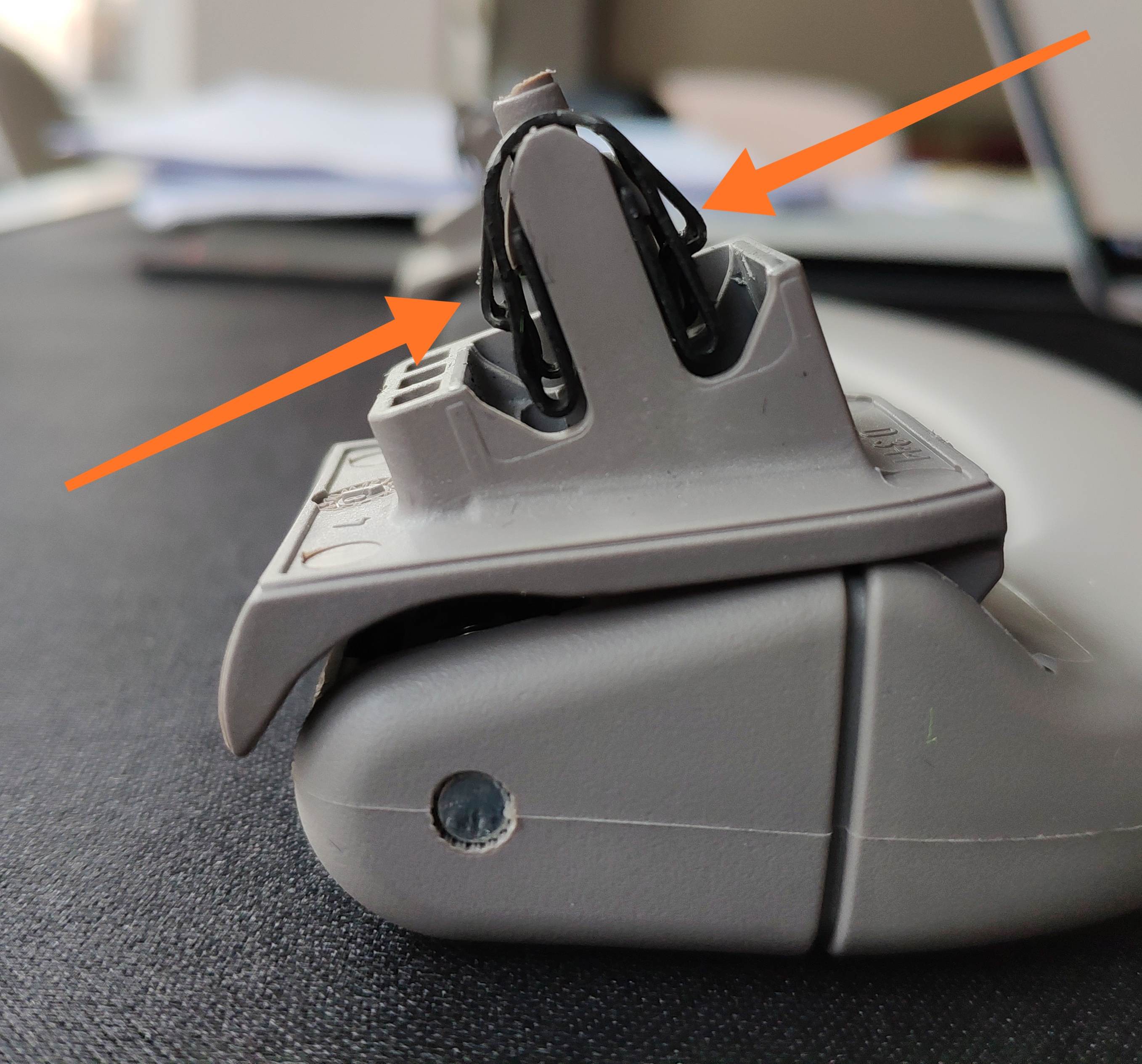

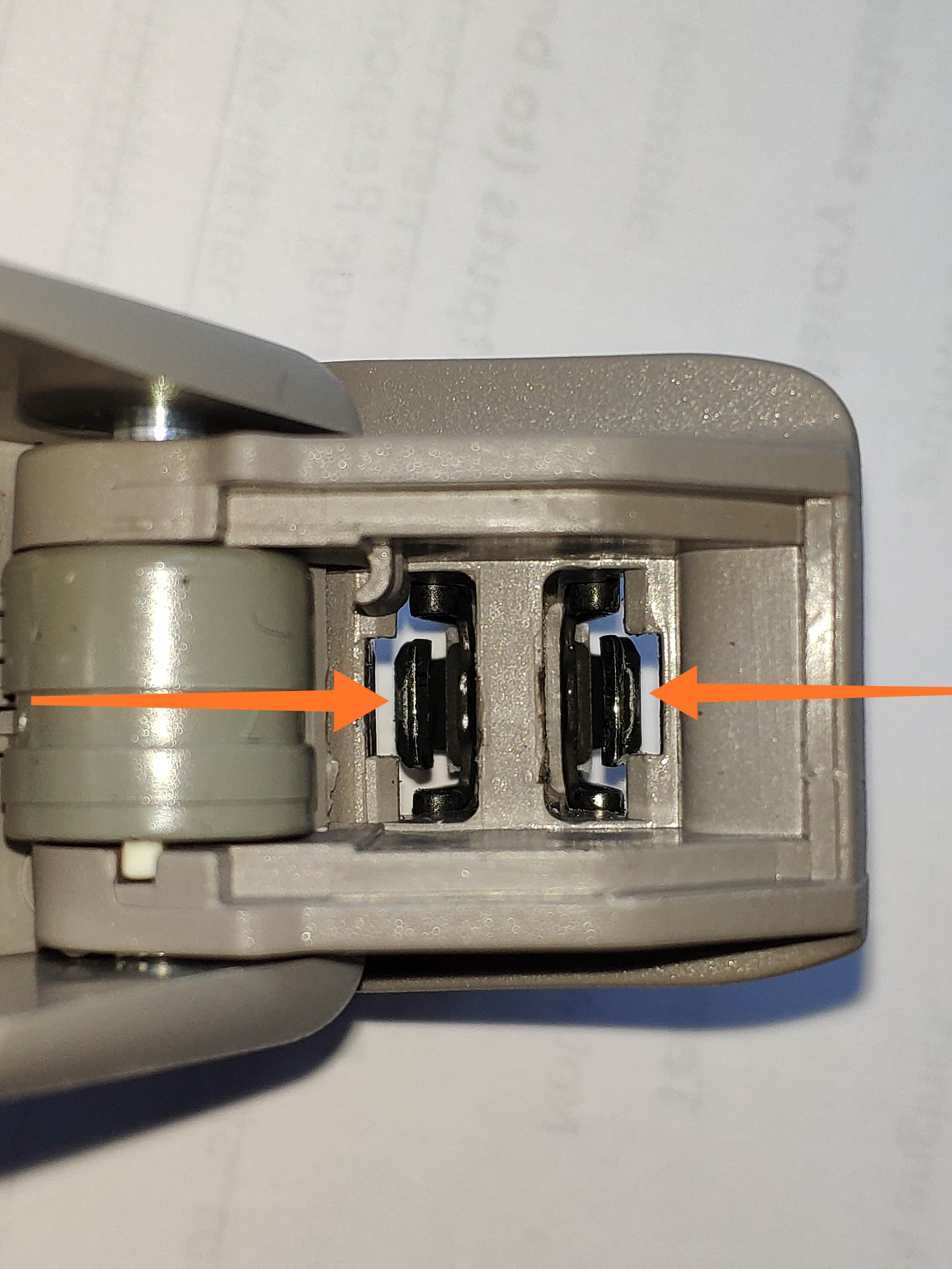

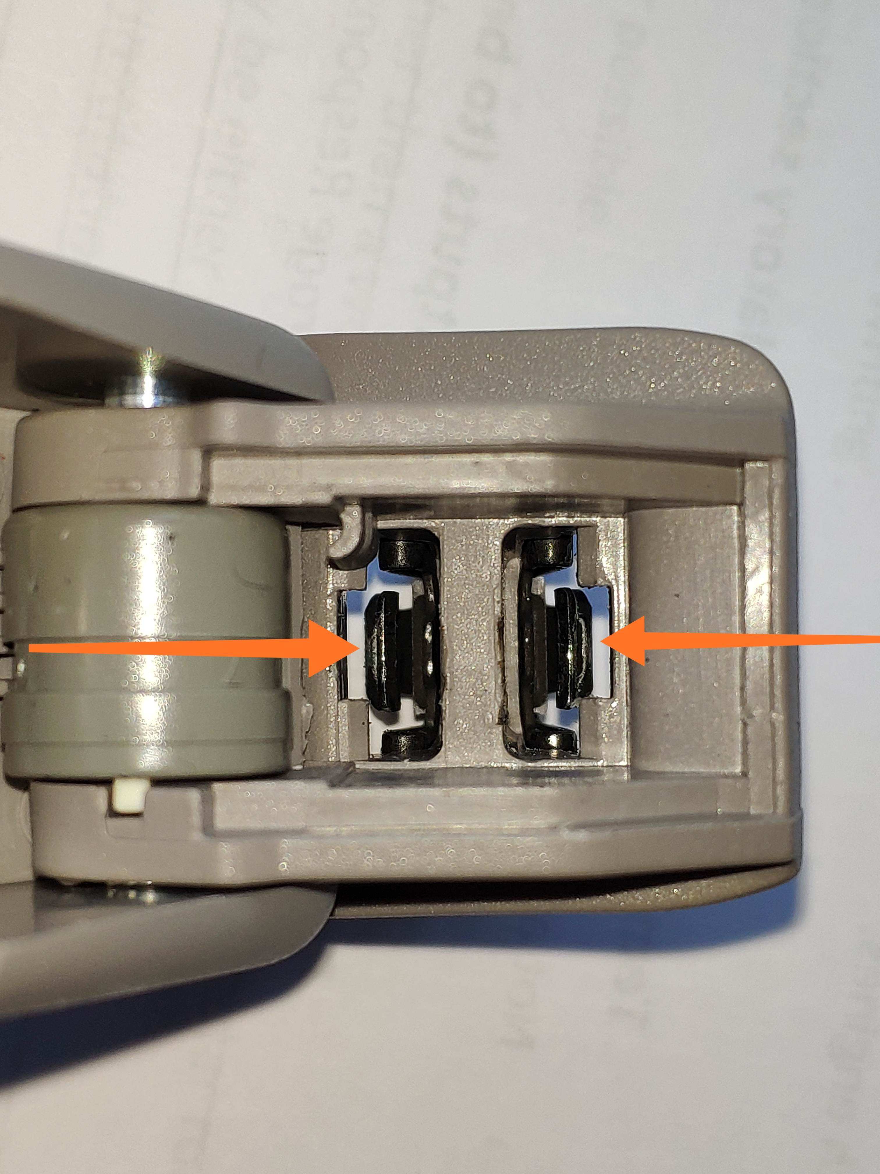

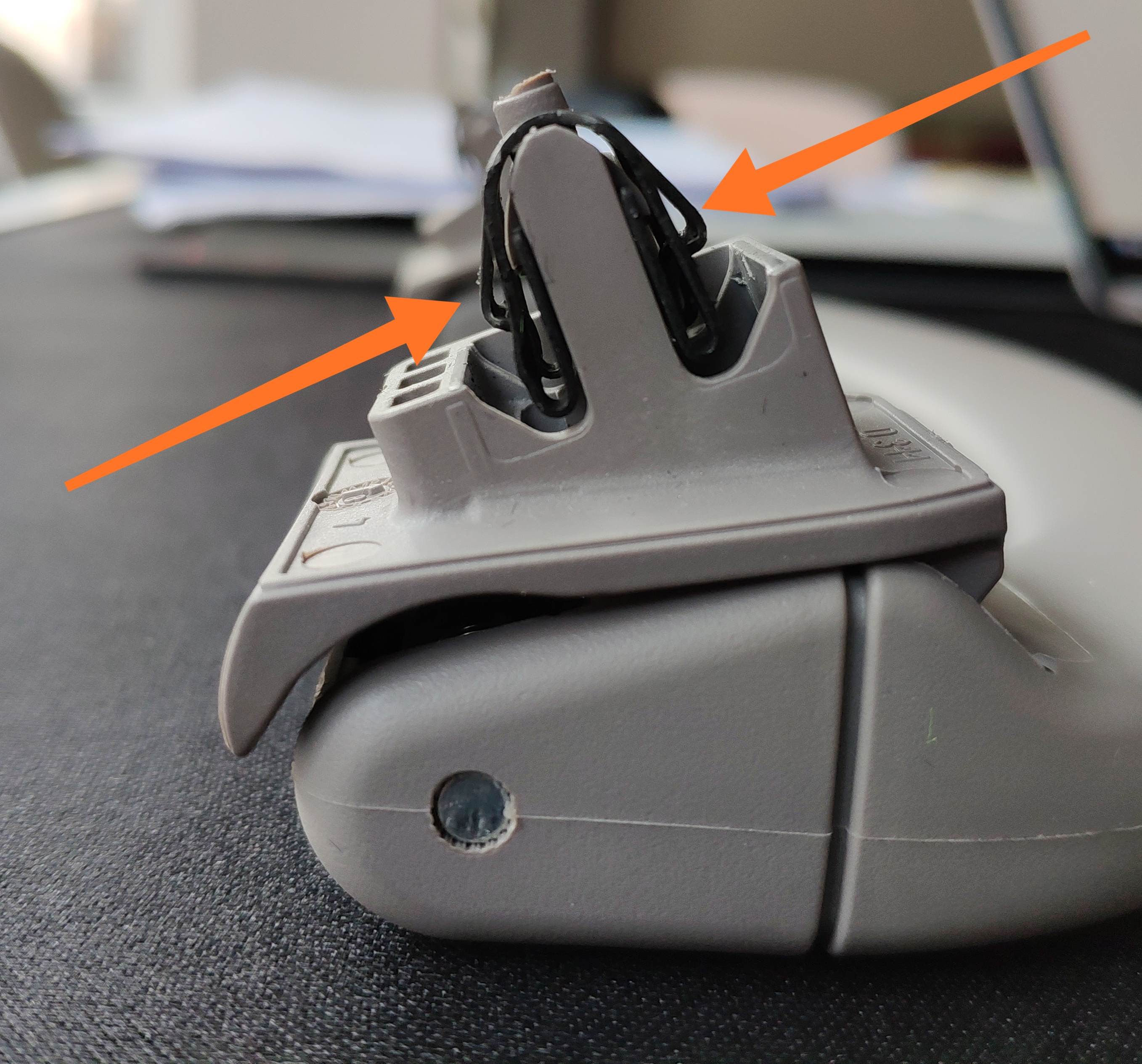

Come vedete niente viti, ma un bell'incastro a molla. Per sbloccarlo, dovete premere CONTEMPORANEAMENTE (altrimenti porchi) le due parti nere, nella direzione indicata dalle frecce. Consiglio di farlo con una pinzetta per sopracciglia (naturalmente senza dirlo alla proprietaria...). Per rendere meglio l'idea date un'occhiata a come e' fatta la parte incastrata:
Visualizza allegato 174244
Sfilate prima un attacco e poi ripetete l'operazione con il secondo. Mentre lo fate assicuratevi che i primo non rientri (porchi di cui sopra).
Sfilata la maniglia vi ritroverete con due sedi rettangolari vuote. Purtroppo non ho le foto.

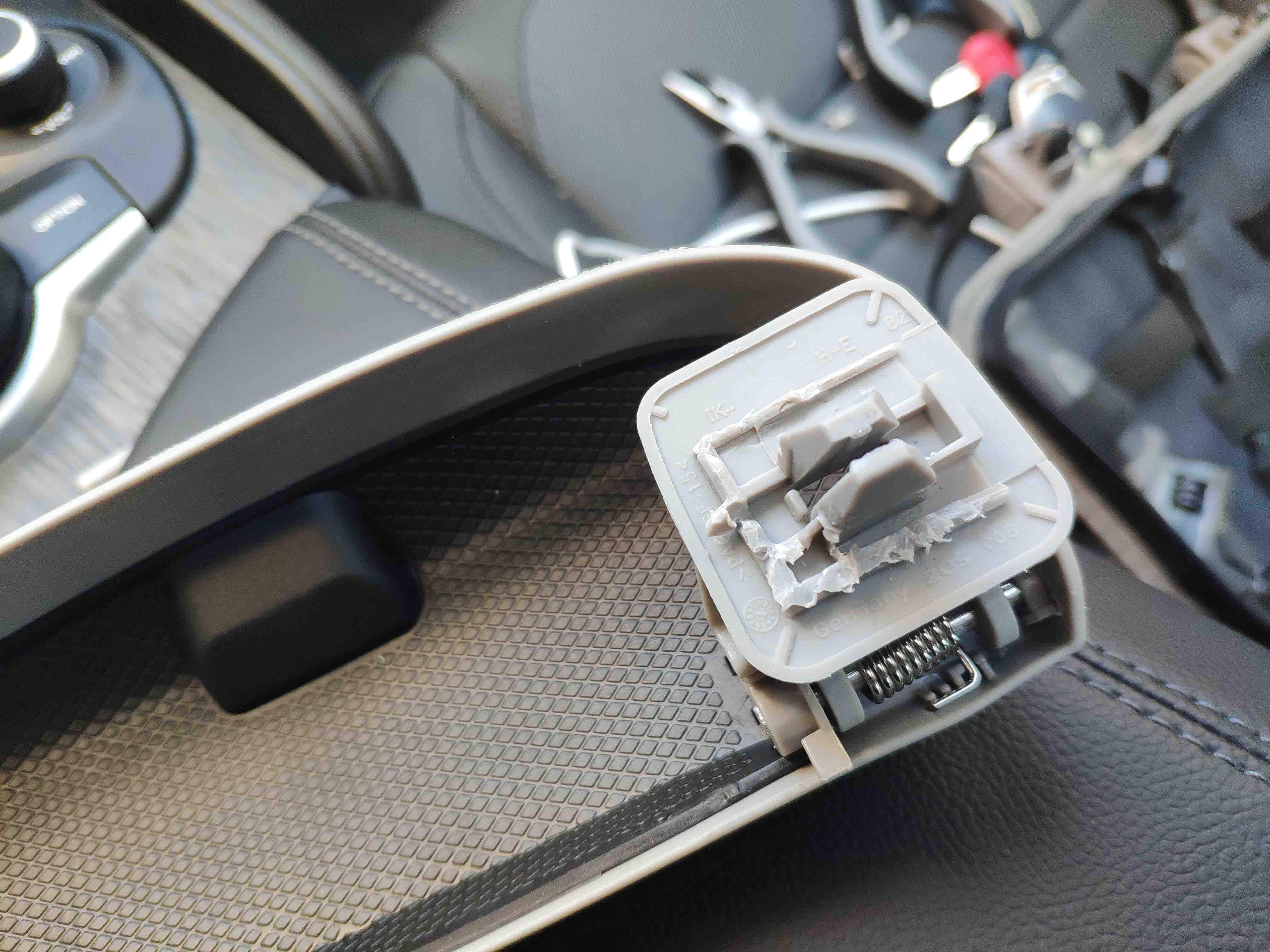

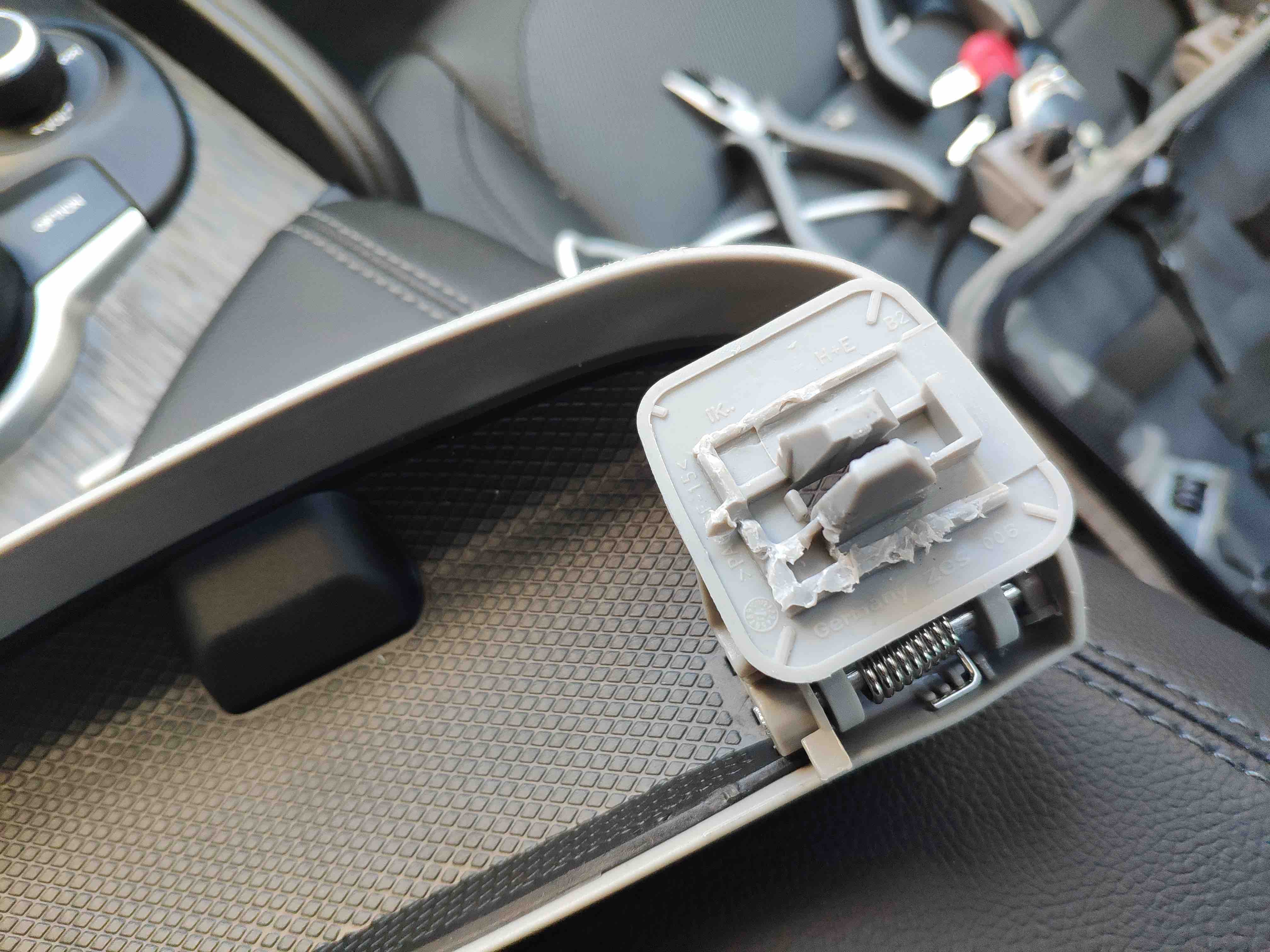

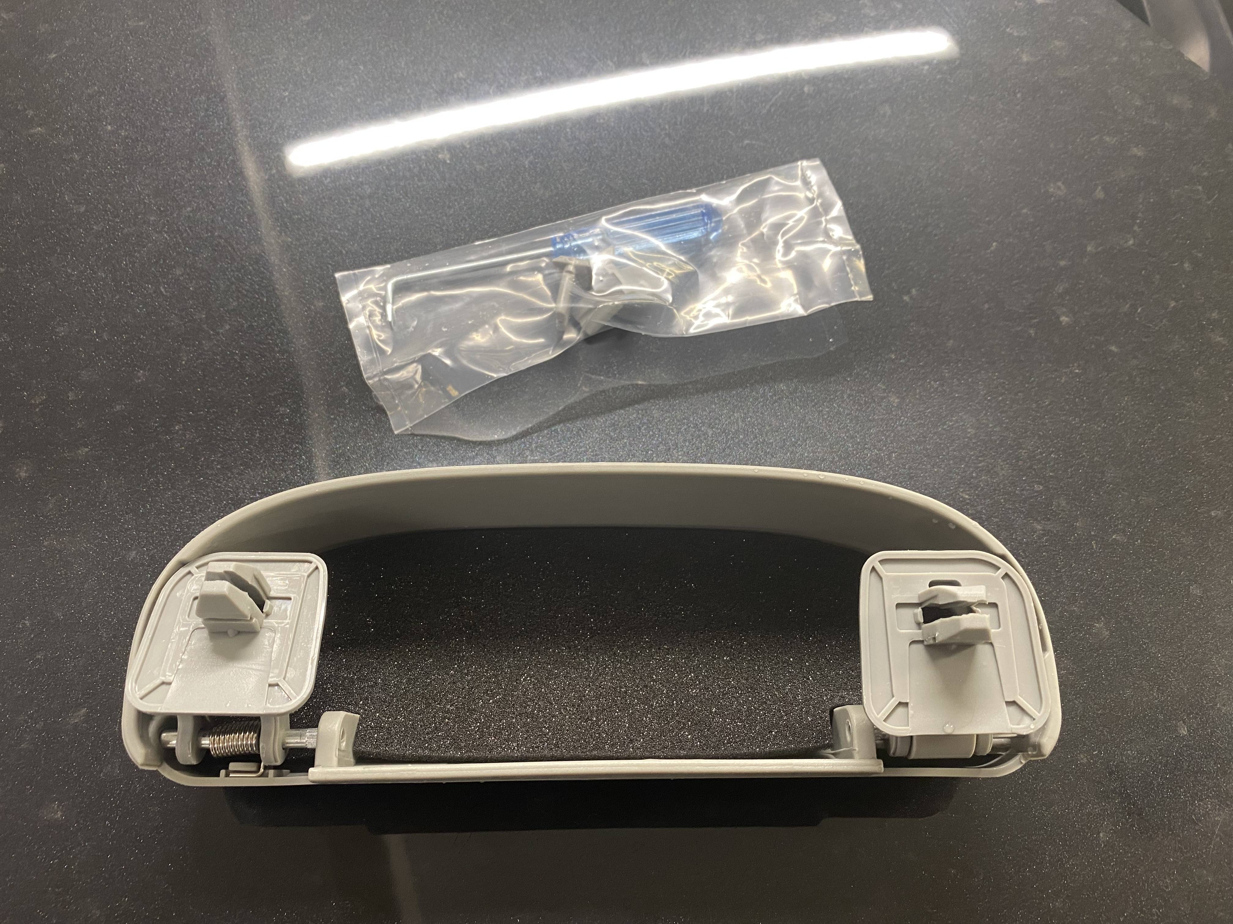

Adesso prendete il portaocchiali, confrontando i suoi attacchi con quelli della maniglia, noterete che i primi sono molto meno lunghi. Io ho recuperato un po' di lunghezza "lavorando" i supporti, strappando il materiale con una piccola pinza. Un Dremel sarebbe più indicato per un lavoretto pulito, ma funziona anche così. Lavorate la parte esterna senza togliere i rinforzi che stanno alla base dei profili che si incastrano.
Visualizza allegato 174245

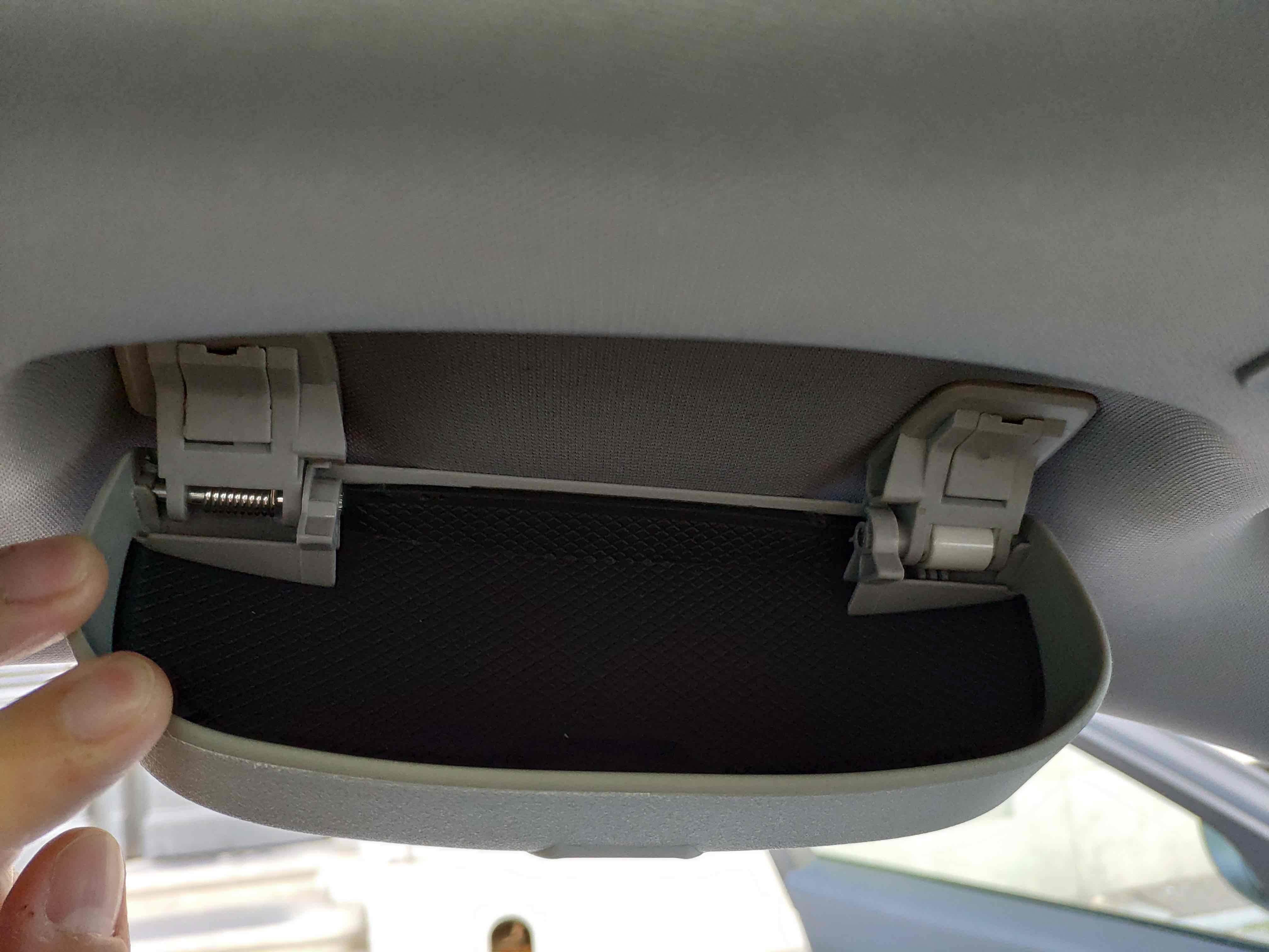

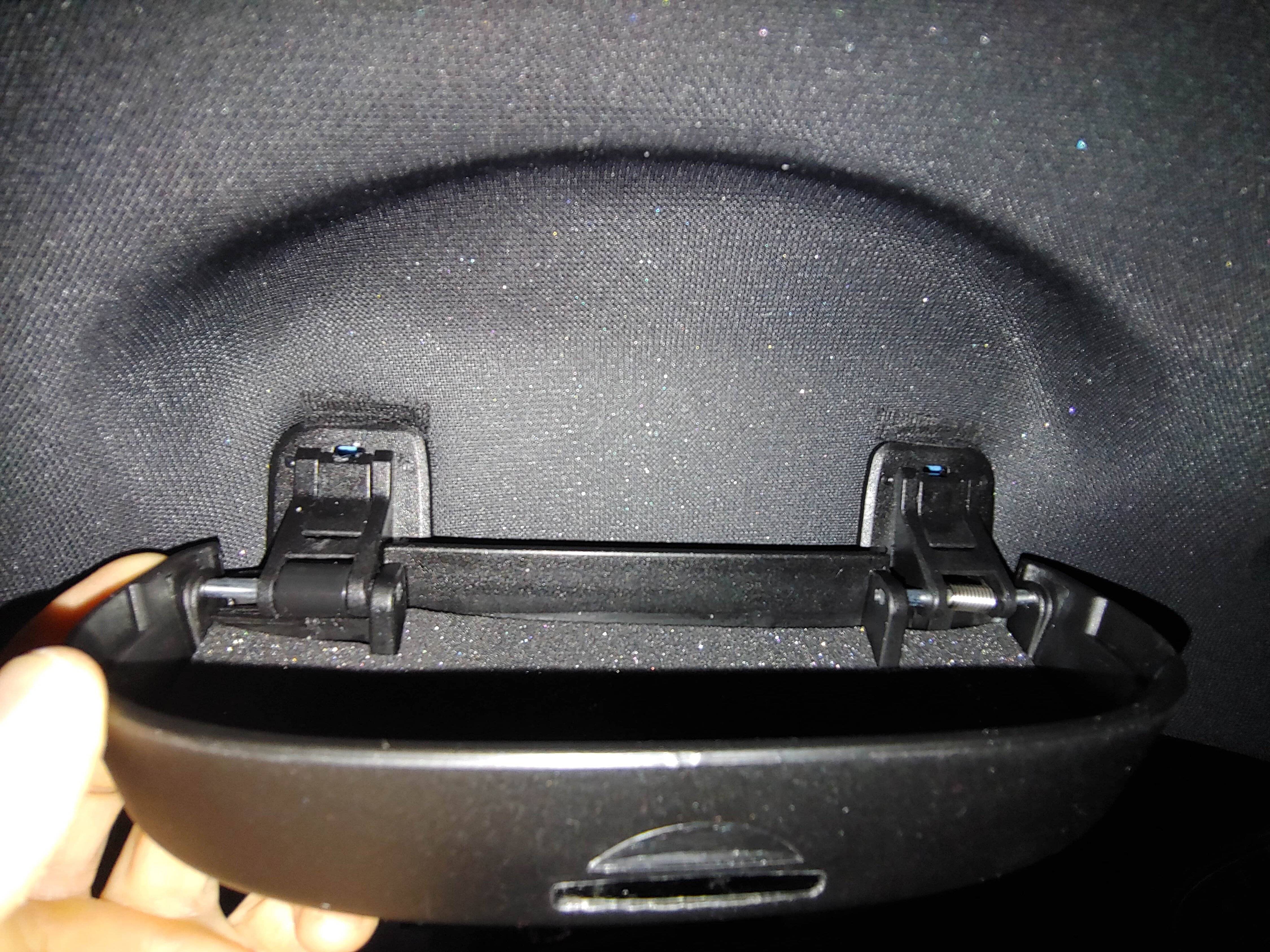

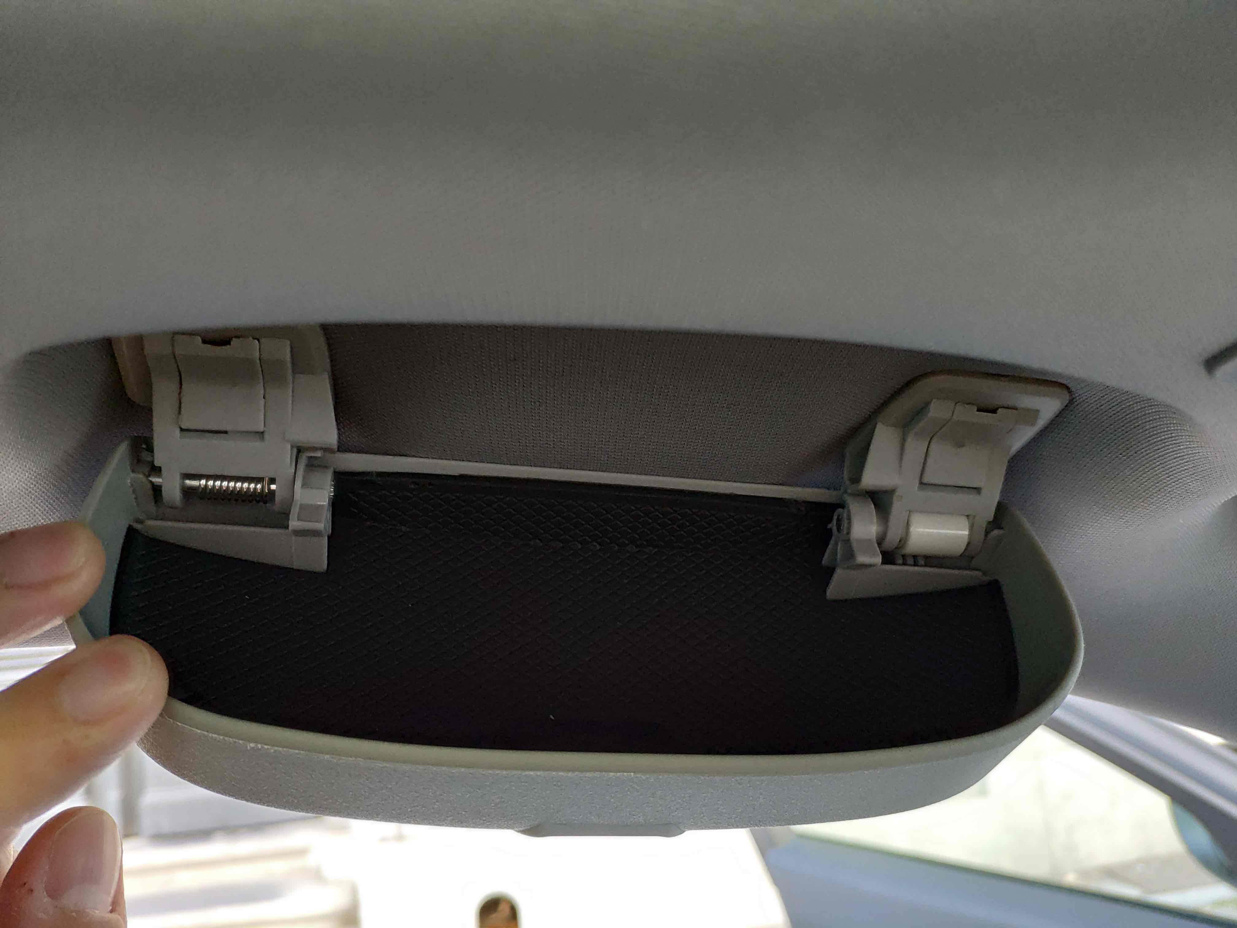

Adesso inserite i supporti del porta occhiali, tenete a portata di mano i copri fori. Questi si infilano all'interno degli incastri e li bloccano in posizione. Purtroppo non ho le foto, ma non e' complicato.
Io ho infilato entrambi gli incastri, poi, tenendo aperto il portocchiali, ho premuto forte su un incastro e inserito il copri foro FINO IN FONDO e dopo fatto lo stesso con il secondo. Il risultato e' questo:
Visualizza allegato 174246
Non è robusto come la maniglia originale (quindi non aggrappatevi) ma visto il costo io lo consiglio.
Spero la guida sia chiara, nel caso non esitate a scrivermi. Ringraziamo mamma Alfa per non averci pensato, almeno qui però ce la possiamo cavare da soli.

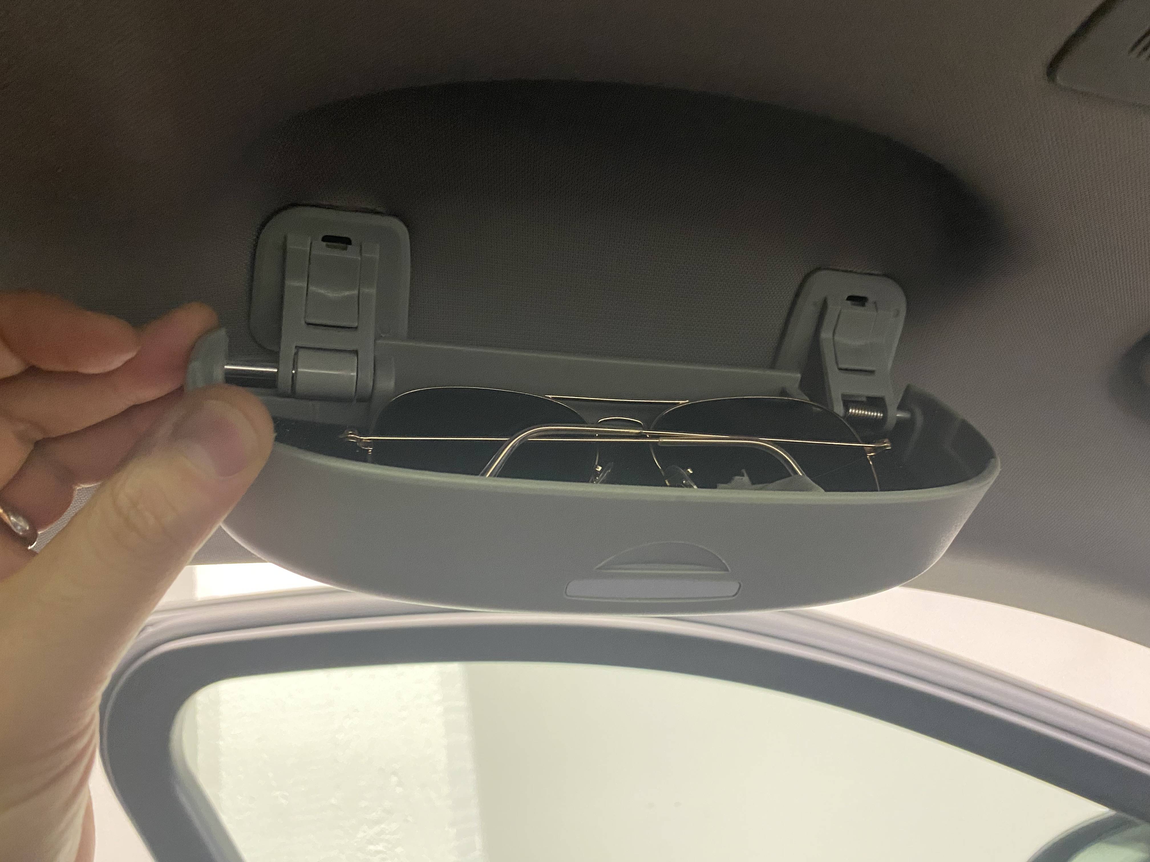

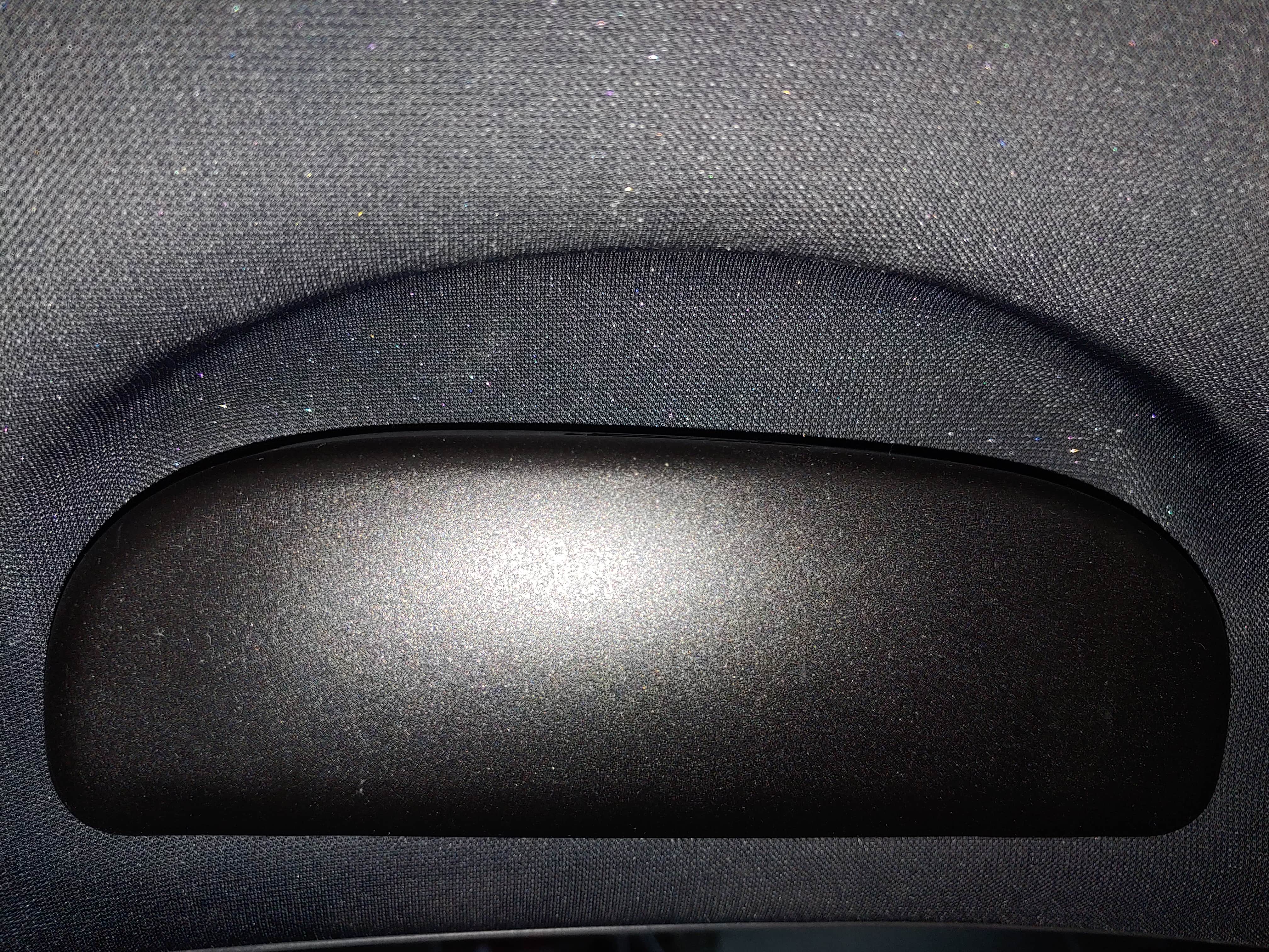

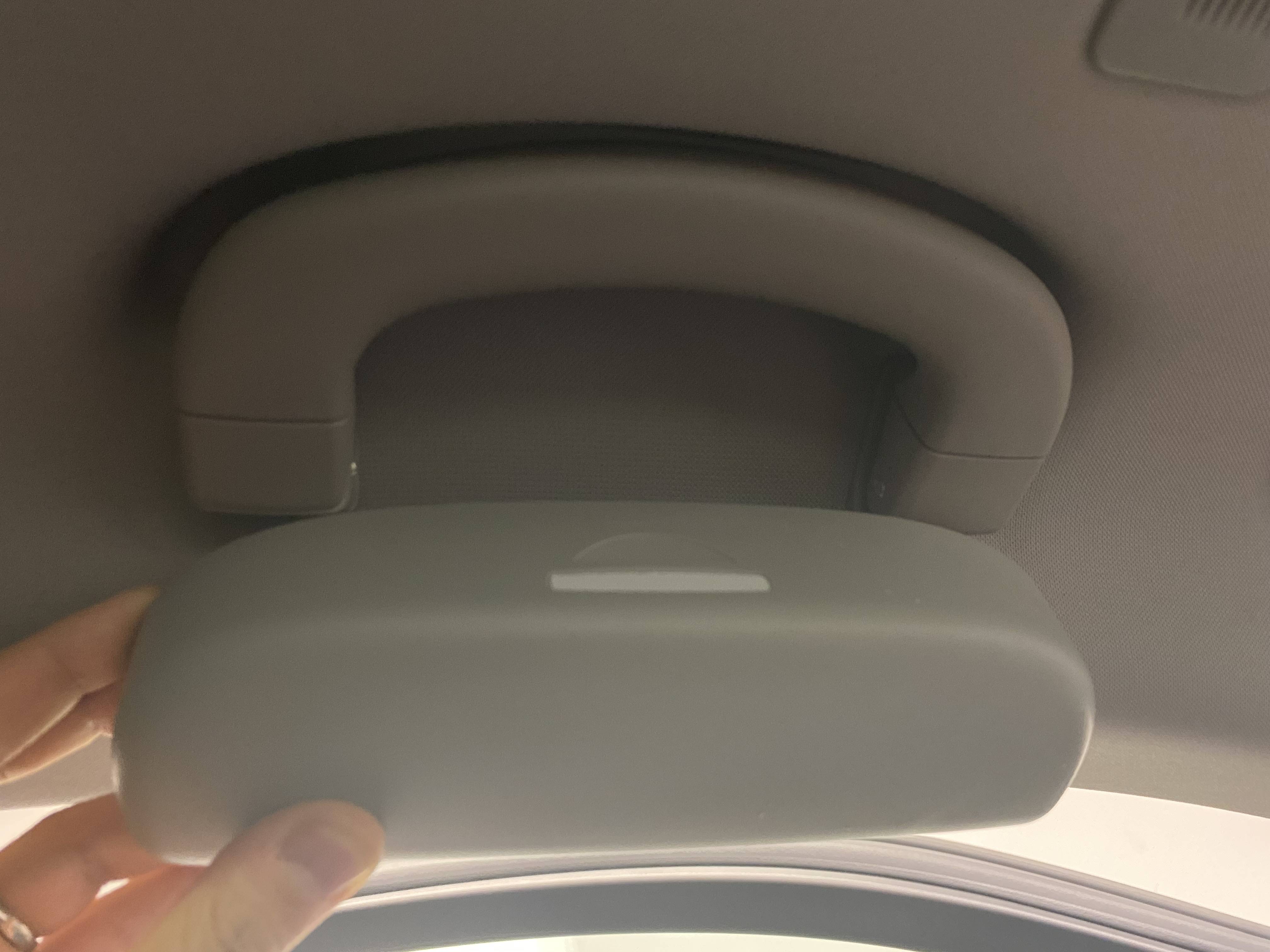

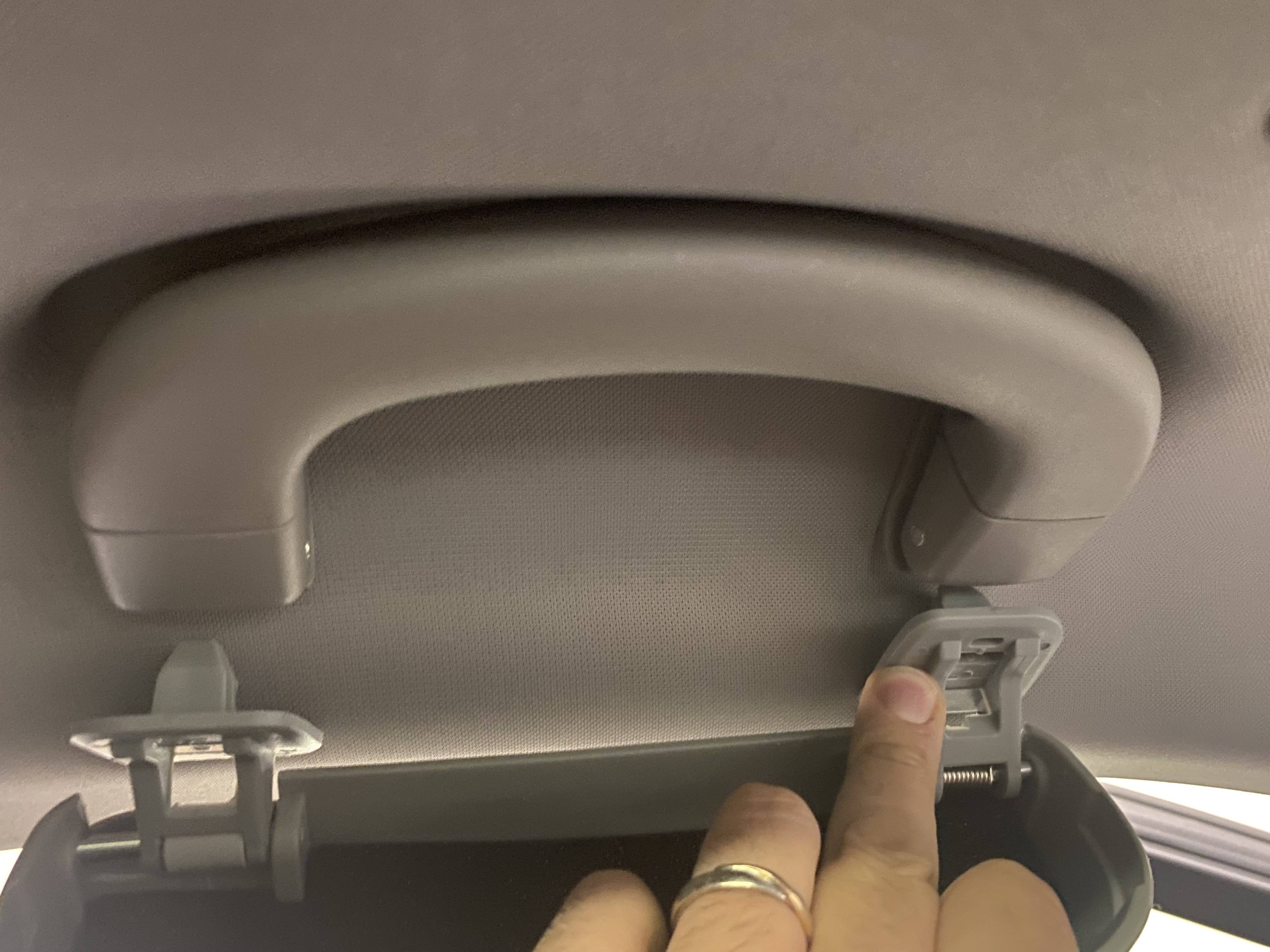

Ciao, montato poco fa senza nessun problema, sia per togliere le maniglie che per inserire il portaocchiali, cinque o sei minuti in tutto.
Preso qui Car styling Car Glasses Box Storage Holder per Volkswagen VW T-ROC T ROC 2018 2019 accessori per custodia per occhiali da sole - AliExpress 34

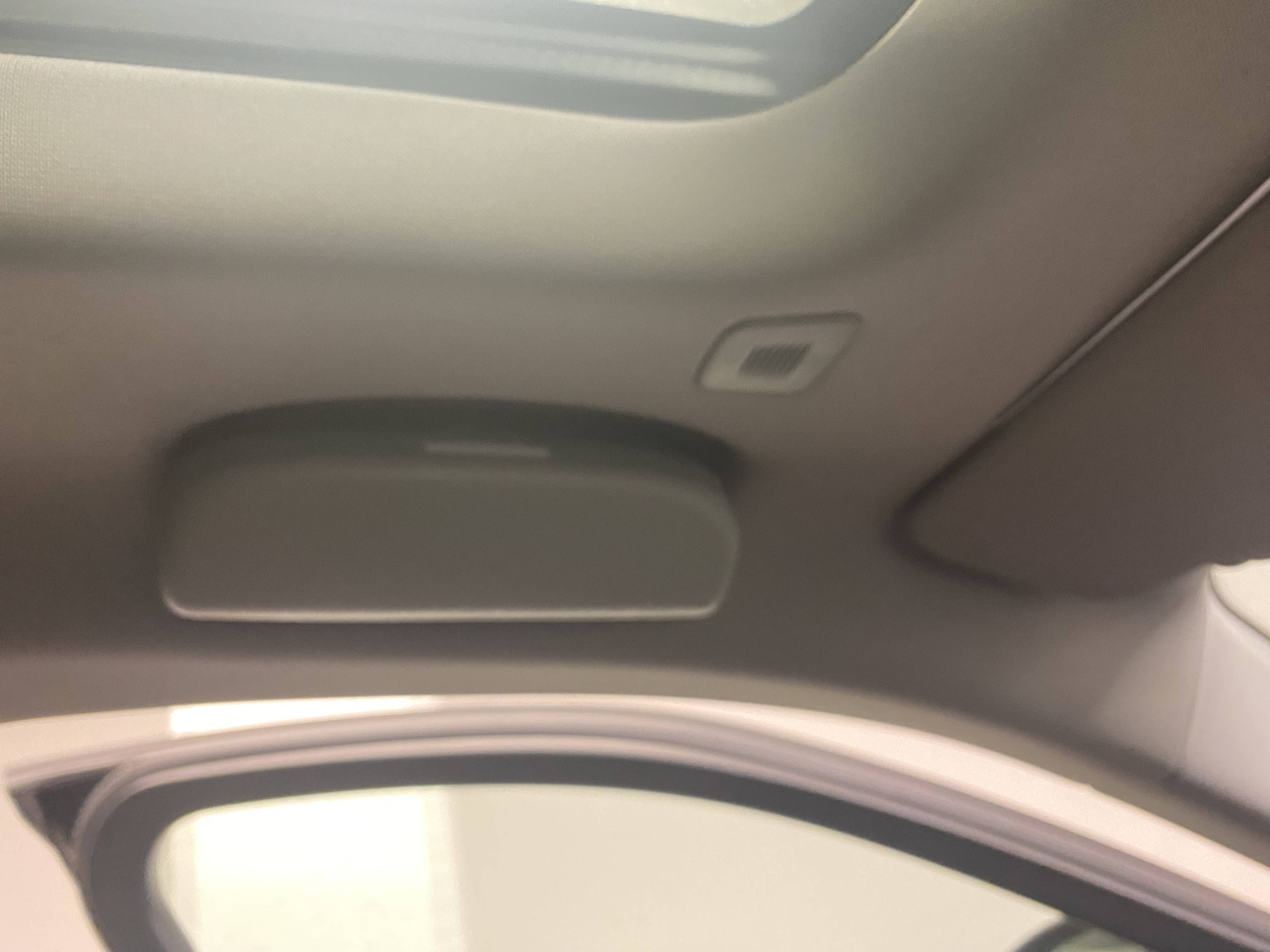

Siccome rimane fessura per non perfetta corrispondenza, ho messo un pezzetino di nastro telato nero in tessuto ( come questo https://www.amazon.it/Tesa-51608-Nastro-Isolante-Tessuto/dp/B00PAC9OAK/?tag=alfauto-21) per coprire con risultati lusinghieri. Metto qualche foto.
Se a qualcuno interessa il portaocchiali mi contatti via pm, ne avevo presi due e me ne avanza uno.
