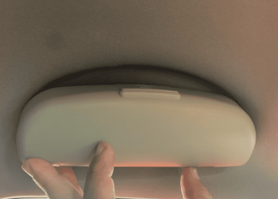

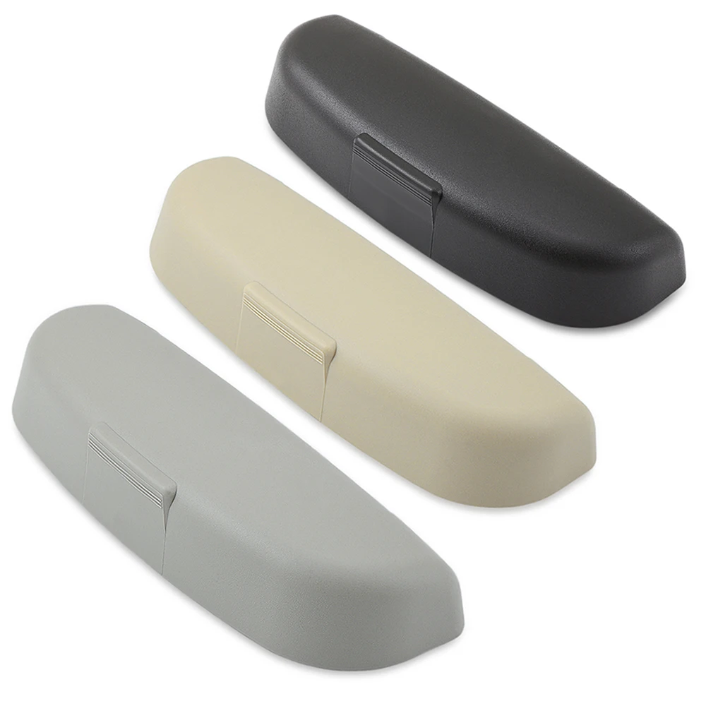

Buongiorno, ho preso questo portaocchiali da aliexpress:
non hanno l'incastro, ma le viti....
non si possono montare su Giulia?

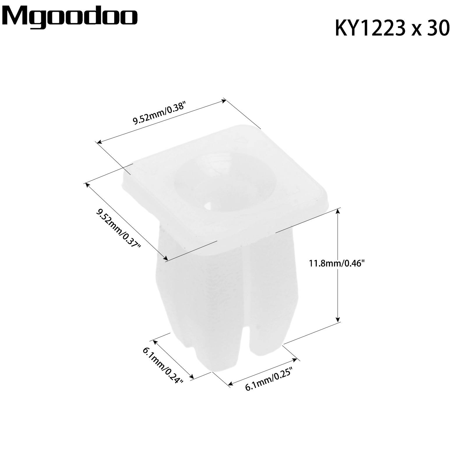

Ci sono in giro delle clip auto quadrate che si infilano nei fori (quadrati) e si allargano quando ci avviti dentro l'autofilettante, qualcosa di questo genere.
Dovresti cercarne che vadano bene per la dimensione dei fori maniglia e poi associarci le viti autofilettanti del diametro adatto (se quelle del portaocchiali fossero non usabili su quelle clip)

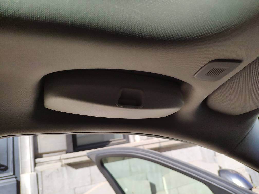

Signori,
Portaocchiali montato al posto della maniglia del guidatore. È stato meno semplice del previsto ma se avete voglia di sbattersi un po' io l'ho preso qui.
Compartiment de rangement pour lunettes de soleil Icetronix, gris, pour BMW séries Amazon.fr : Compartiment de rangement pour lunettes de soleil Icetronix, gris
La distanza tra i punti di attacco è corretta e il colore è perfetto!
Visualizza allegato 174108Visualizza allegato 174109

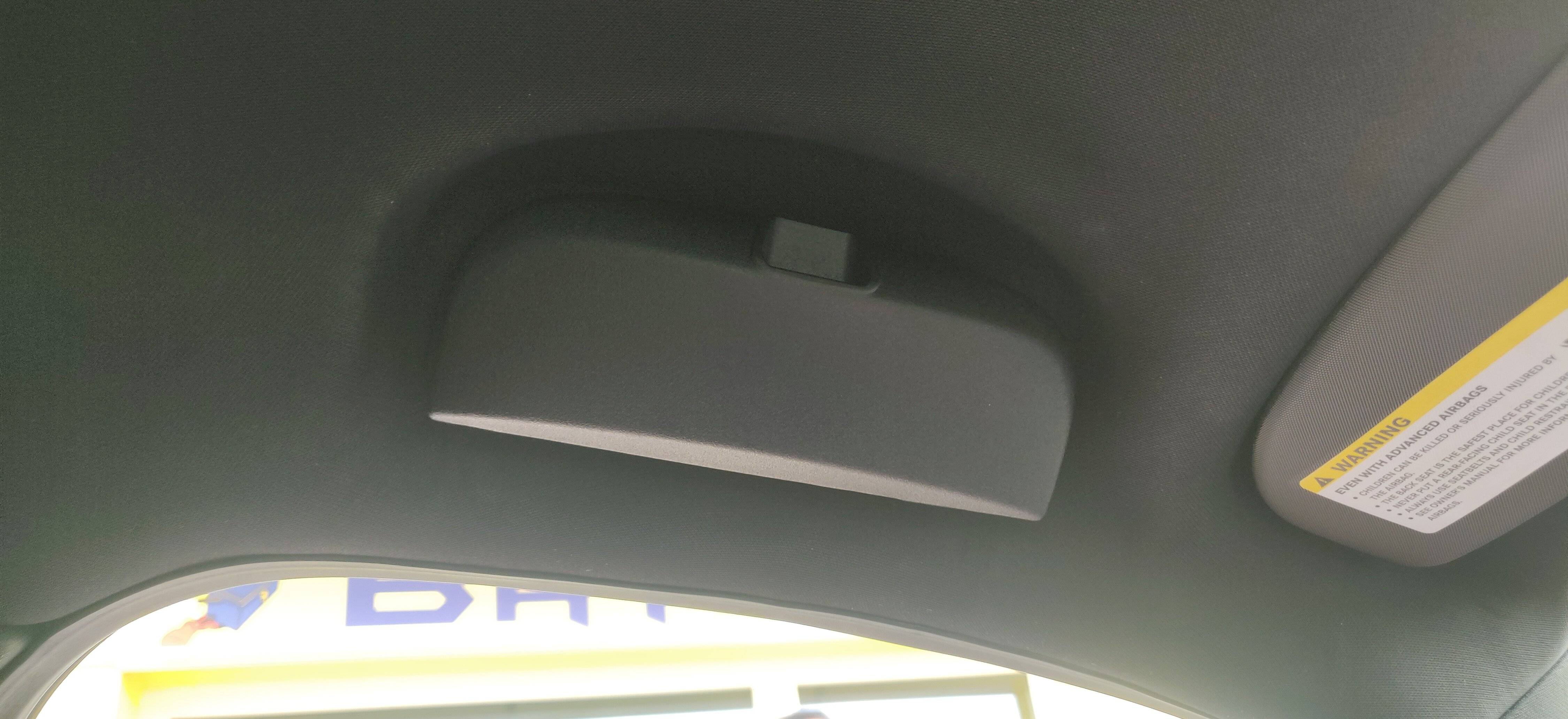

Montato anche io lo stesso modello, lavorato con il dremel e sembra originale.
Grazie per la dritta.
