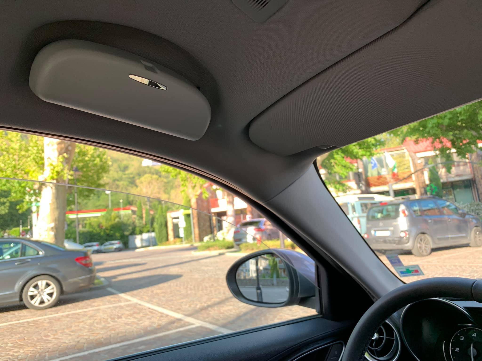

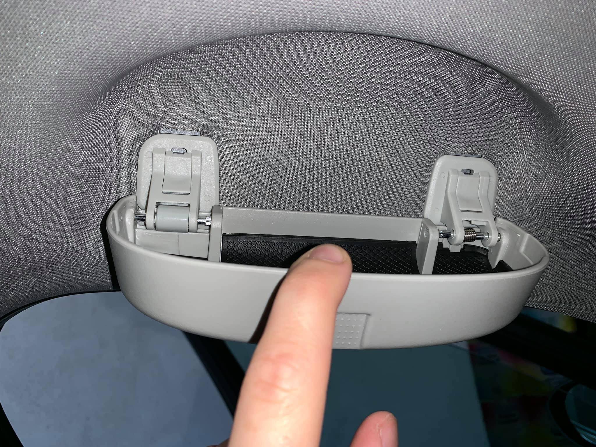

Io avevo preso questo ed è stato l’acquisto migliore che ho fatto per la Giulia. Esteticamente sembra sempre lui, non penso l’abbiano cambiato nel mentre. Mal che vada fai il reso:
LFOTPP Auto Custodia per occhiali Portaocchiali auto interno Sunglasses Holder Case per Serie 1 F20 3 F30 F31 F34 Nuovo Serie 5 G30 G31 7 G11 G12 X1 X2 X3 G01 X5 X6 (Grigio) https://amzn.eu/d/f26Y3Mn

Scusate l'ho preso anche io e devo montarlo. Giusto x non fare danni, per smontare maniglia:
1) tolgo i tappi in plastica
2)basta tirare o per togliere maniglia bisogna fare altro?
Mi sembra sia bella solida anche tolti i tappi di plastica...
Grazie
Nono. Devi intervenire con lo strumento incluso (una specie di cacciavite con la punta a V) e sollevare le due linguette di acciaio che trattengono la maniglia in sede che vedi una volta tolti i tappi. Sono due per ogni fissaggio, e devi sbloccare prima una e poi l'altra sullo stesso punto di ancoraggio (non é facilissimo perché devi tenere tirato in modo che se sblocchi uno non si riblocchi, mentre sblocchi anche il secondo).
