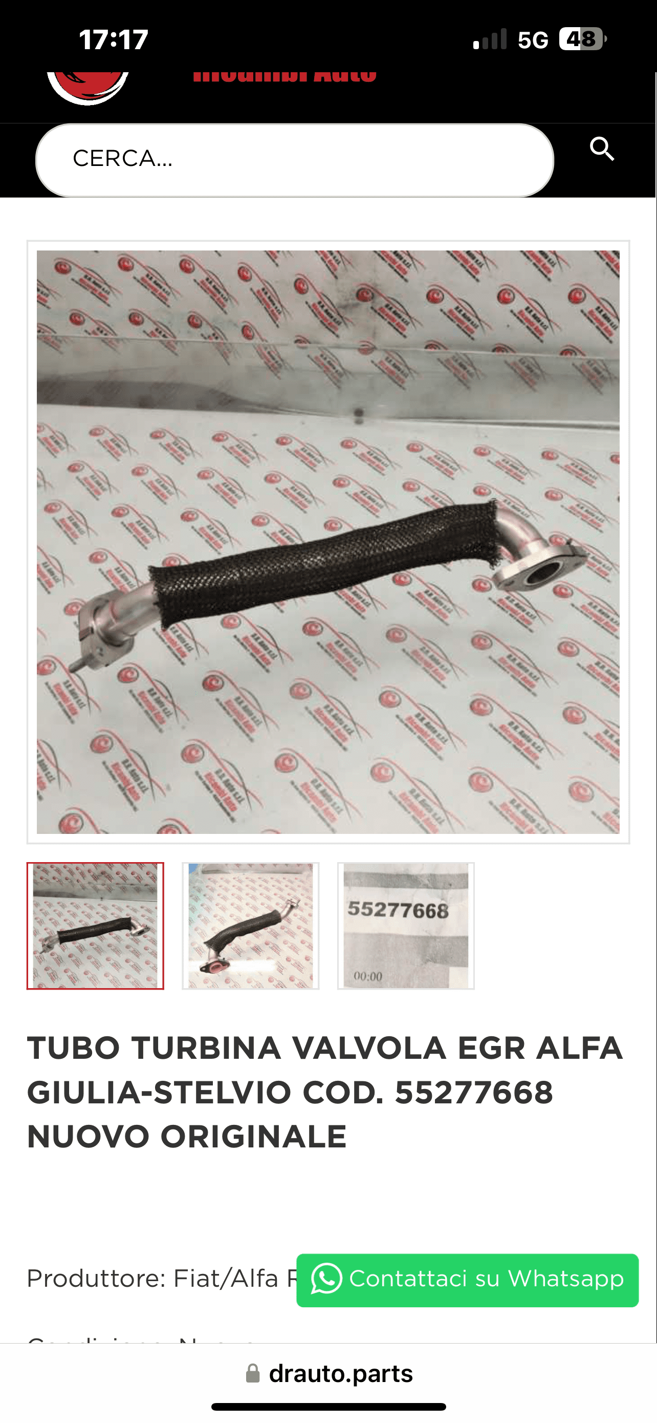

Nooo quale turbina, sono tutte così, è la prima diagnosi che mi hanno fatto a cui non ho creduto per fortuna, è semplicemente quel tubo spiralato che esce dal FAP per riportare i gas di scarico nella EGR...vai tranquillo,
Il tubo costa meno di 100 euro iva compresa
