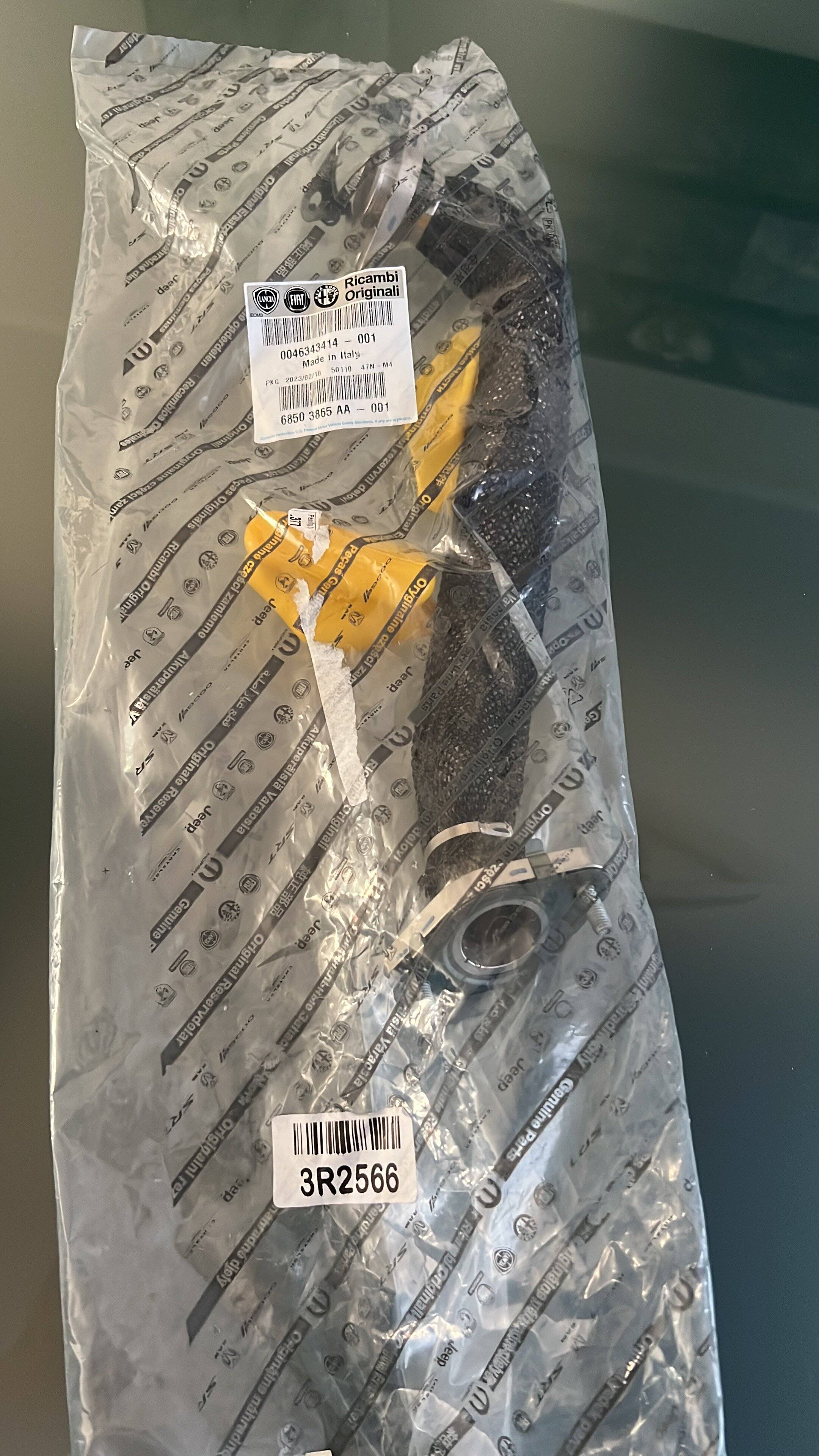

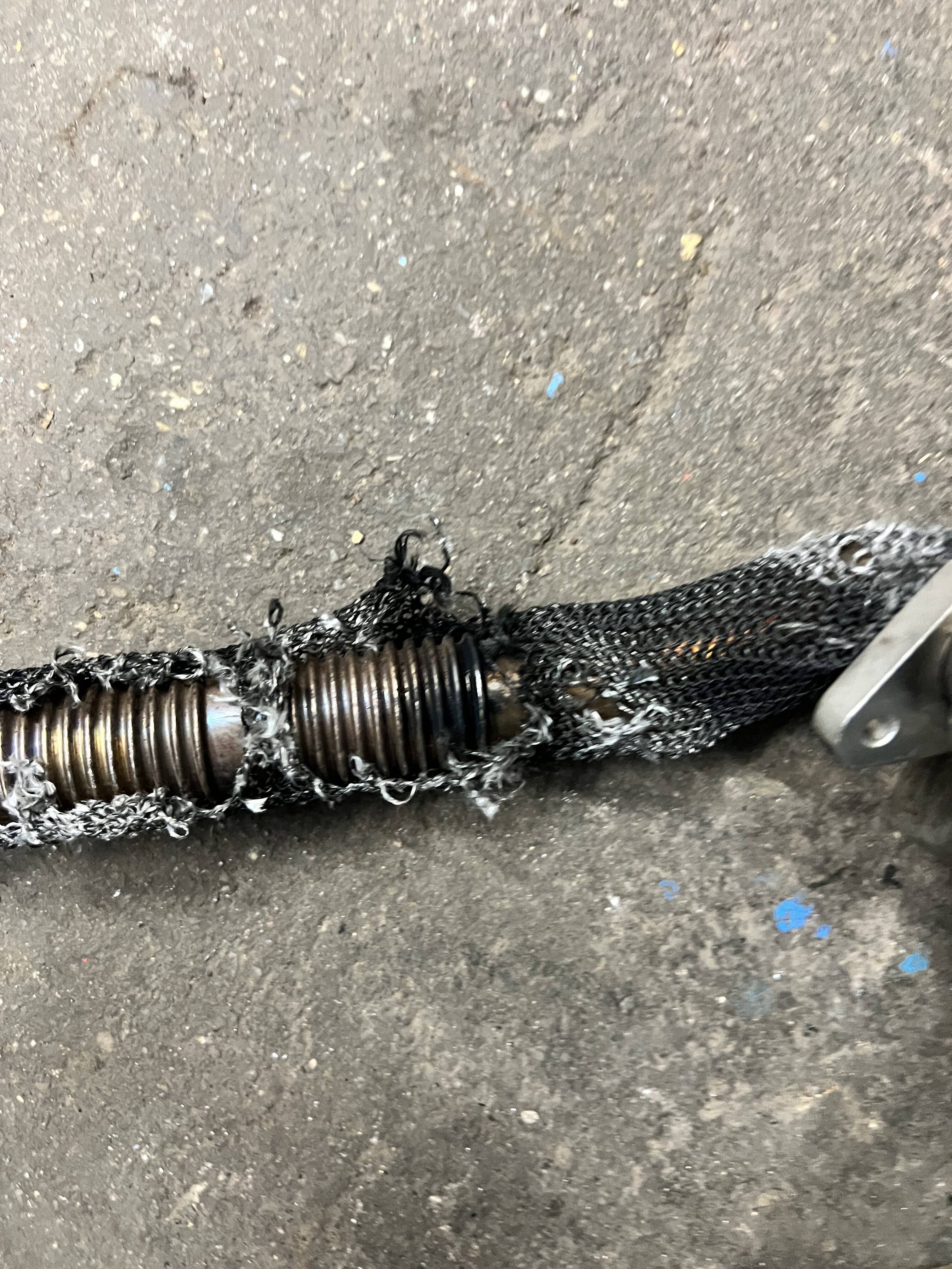

Buongiorno a tutti, finalmente dopo tante peripezie sono riuscito a far sostituire il tubo incriminato, e finalmente quella puzza di scarico fastidiosa è scomparsa. Confermo che é un lavoraccio da cani effettuare la sostituzione. La soluzione migliore sarebbe stata smontare il FAP, ma purtroppo i dadi erano serrati e continuare a provare avrebbe portato alla rottura. Il mio meccanico c’è riuscito un po‘ da sopra smontando le plastiche sotto i tergicristalli e da sotto smontando i supporti del cambio e abbassando un po‘ il motore/cambio, insomma una giornata intera di lavoro. Il tubo é costato 50€ e la manodopera 400€. Vi posto le foto del tubo rotto e il codice del tubo nuovo. Spero di essere stato d’aiuto e vi auguro un buon 2025. 🙋‍♂️
