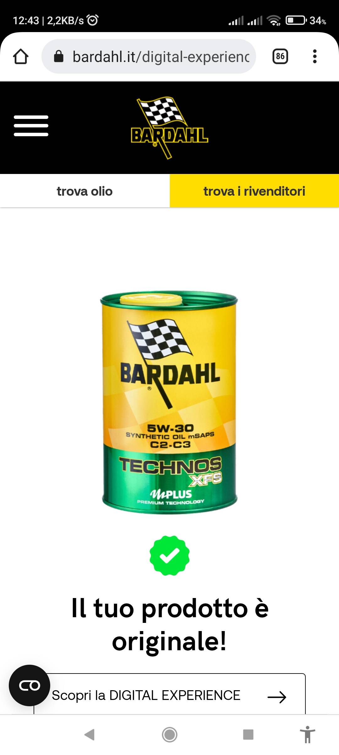

Ieri ho fatto acquisti....
Bardahl 5w-30 xfs c2-c3 parlando con un ricambista...quando gli ho detto che il mio meccanico dice che bisogna mettere soltanto quello della casa... "è andato su tutte le furie"...
Tutti accordi commerciali questi degli olii consigliati dalla casa produttrice... basta che metti olio con le caratteristiche richieste e di buona qualità...il resto è soltanto perdita di tempo....
Faccio flush...do nuova vita alla mia Italia preso a 14 euro al litro

Non mi sembra però che il bardhal in questione abbia specifiche fca, che non sono accordi commerciali
infatti, non ha accordi commeciali.
il rivenditore si riferiva alla selenia piuttosto alla castrol che fanno questi accordi commerciali con le varie case produttrici: l'importante che metti olio con le caratteristiche di gradazione (5w-30 oppure 5w-40) riportate nel libretto di uso e manutenzione, che rispetti il codice ACEA C2 piuttosto che C3 e che sia un olio davvero di qqualità.
