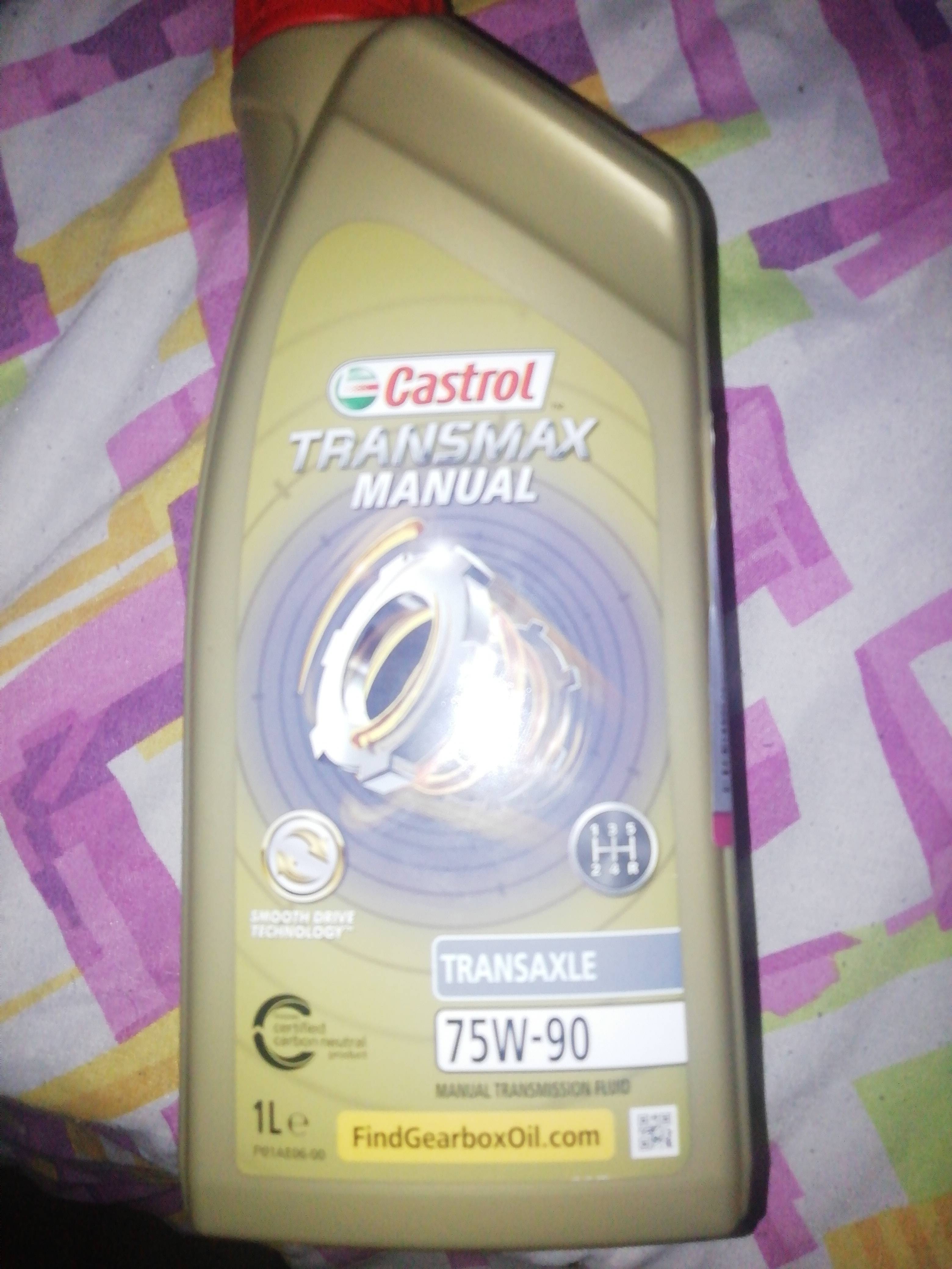

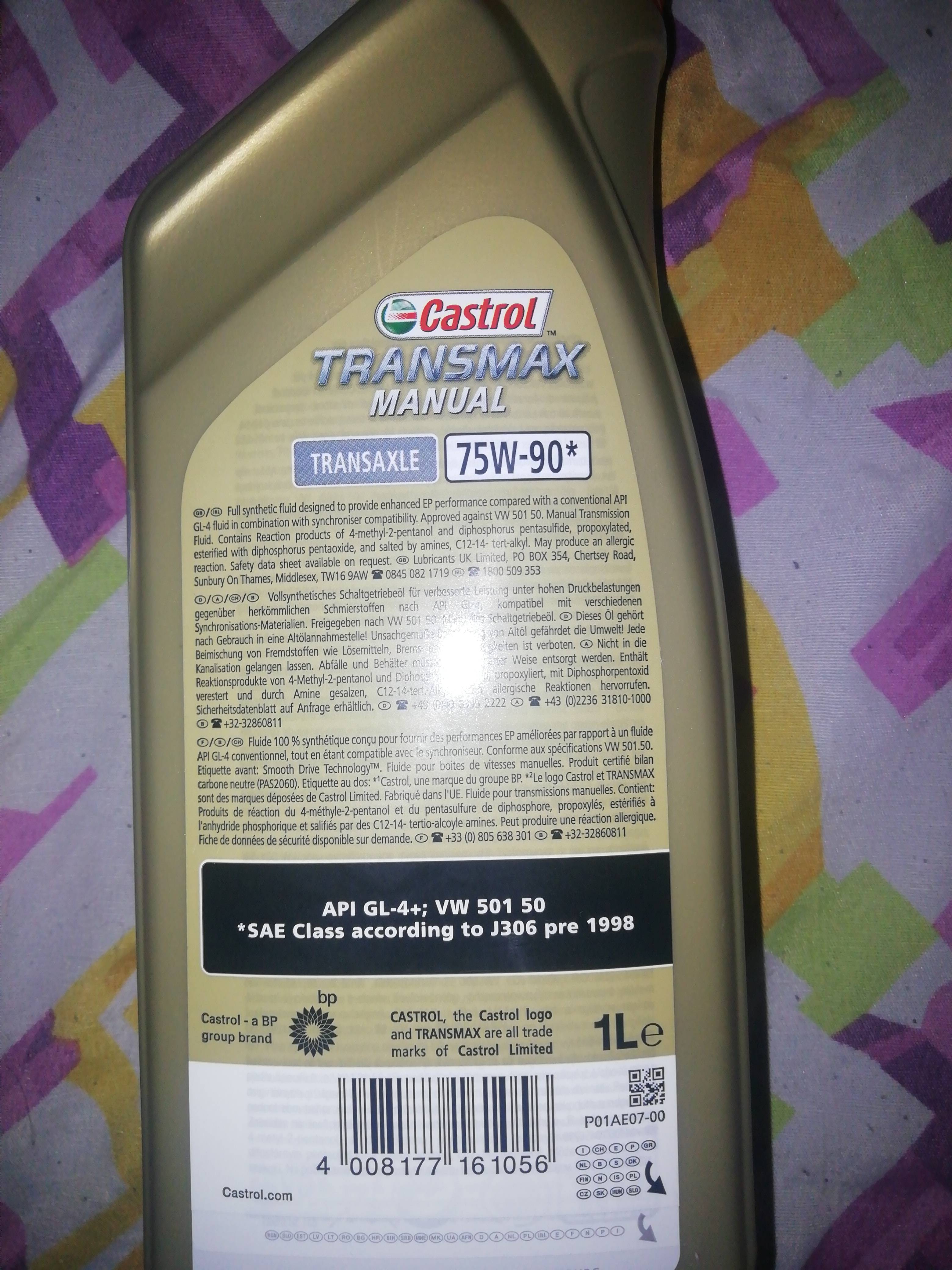

Ho ordinato l'altro. Ed è arrivato questo. Dici sia giusto?ho letto che segna solo 5 marce sul mio e sul tuo 6.pero o codici sembramo coincidere Grazie

Ultimamente stanno facendo casini sti Ciucciazzi... se in casa c'hai altre macchine lascia stare, va bene per altre carriole come la panda ad esempio.. ma prova comunque a vedere se te lo cambiano
