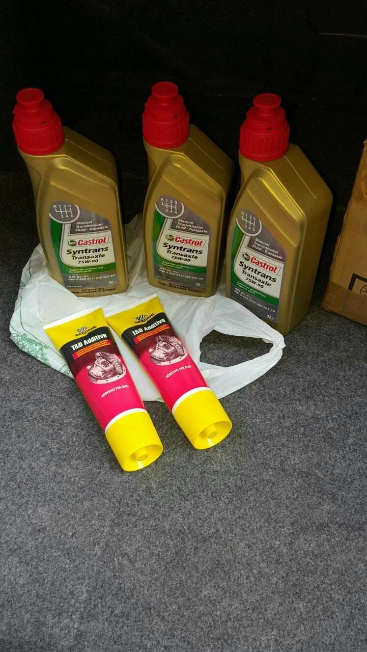

Il castrol 75W90 lo avevo provato sulla 156 anni fa ed effettivamente mi aveva salvato la situazione. Sempre però in aggiunta a due tubetti di additivo bardahl

Castrol Syntras transaxle 75W90 + due tubetti di additivo.
