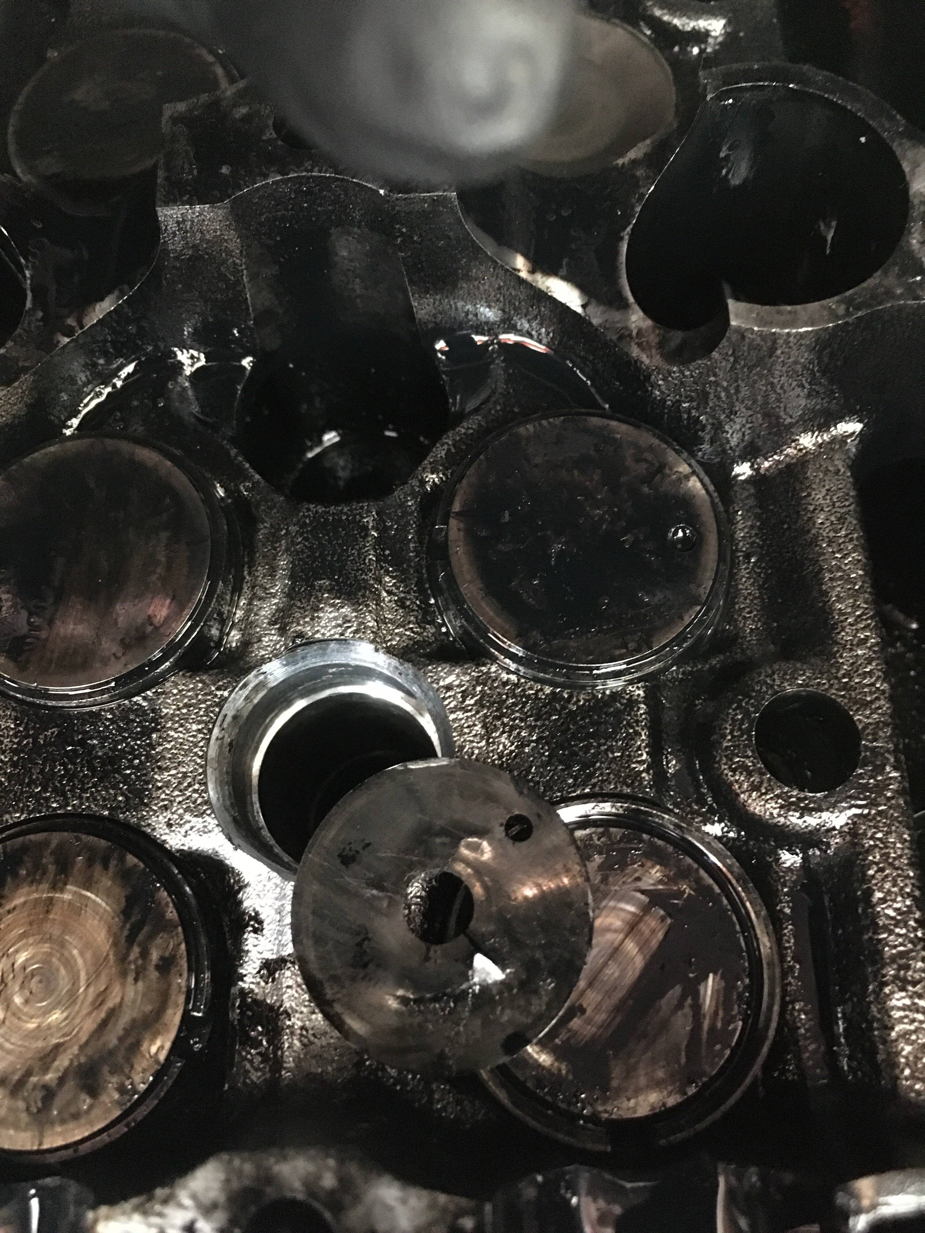

    1.5 MB · Visualizzazioni: 235

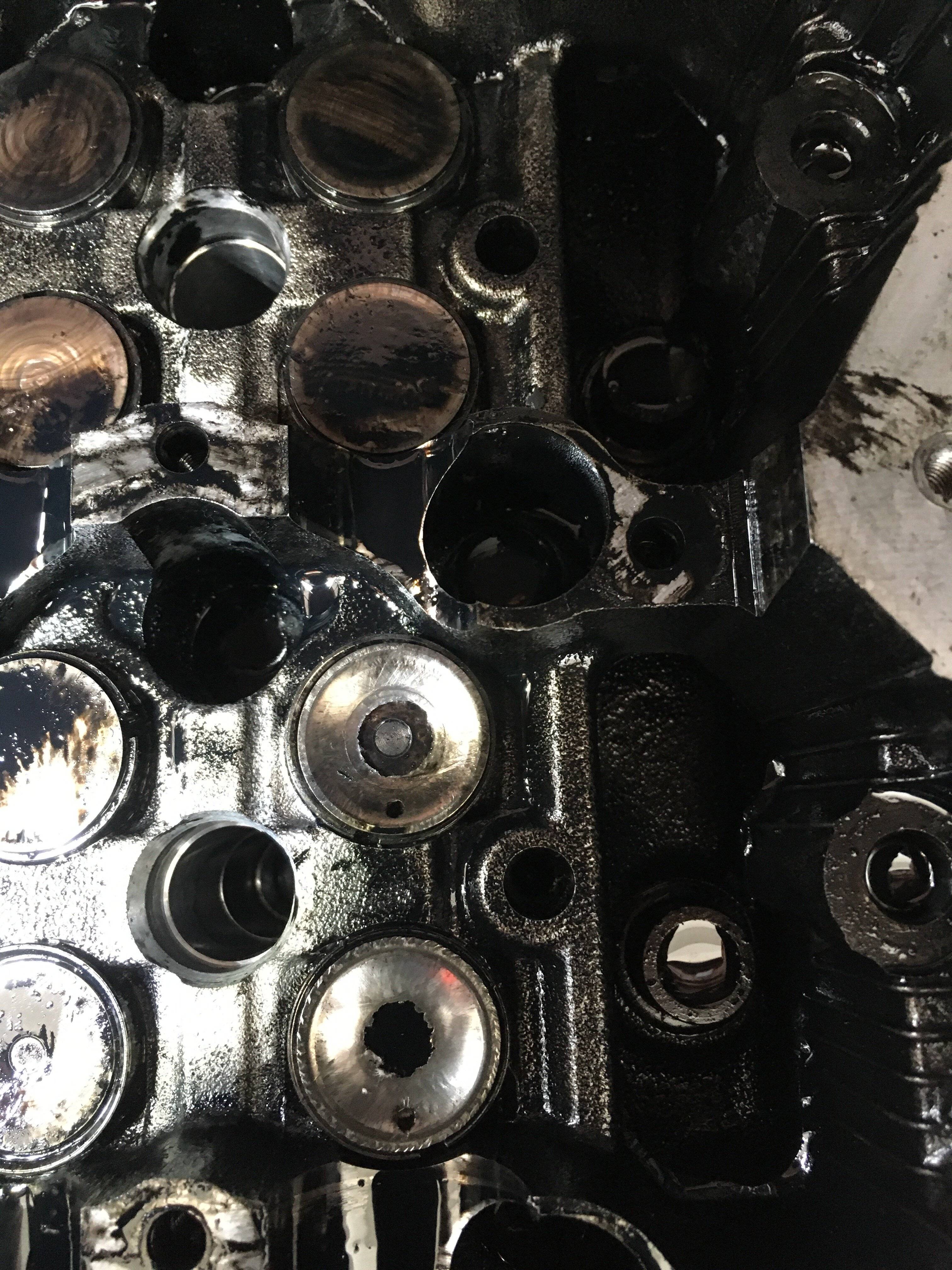

    1.6 MB · Visualizzazioni: 261

Portata in tre officine alfa Lecce Brindisi Bari fatte tutte le indagini diagnosi ecc ma non sanno darmi una risposta, ripeto motore perfetto in tutto però fa sto difetto. Pulito corpo valvole. Cambiato sensore MAP , ma niente cambio olio ci faccio fare il lavaggio..filtro olio ogni cambio..ma dopo i 4000 4500km ritorna il rumore. Ripeto mi sta dando su i nervi la cosa ...grazie buona serata
