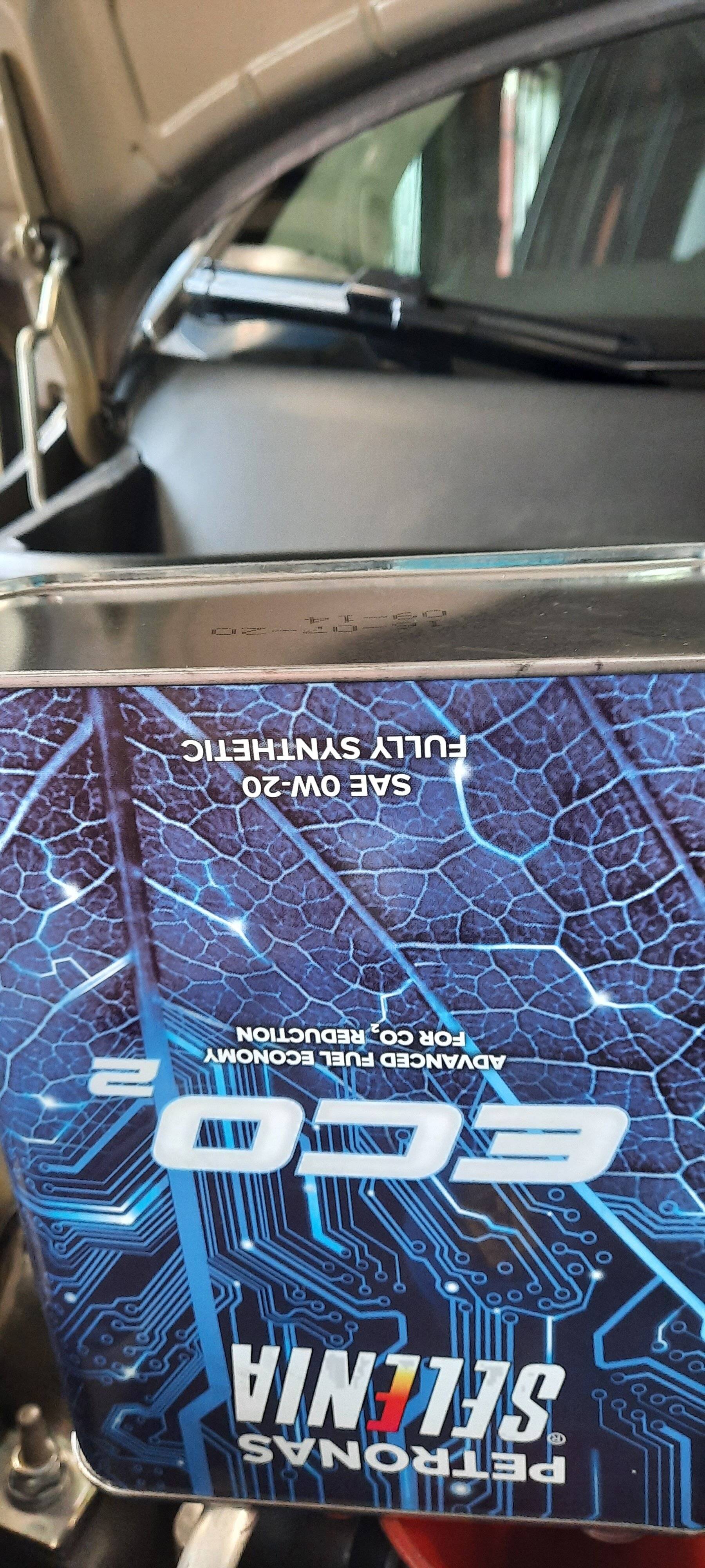

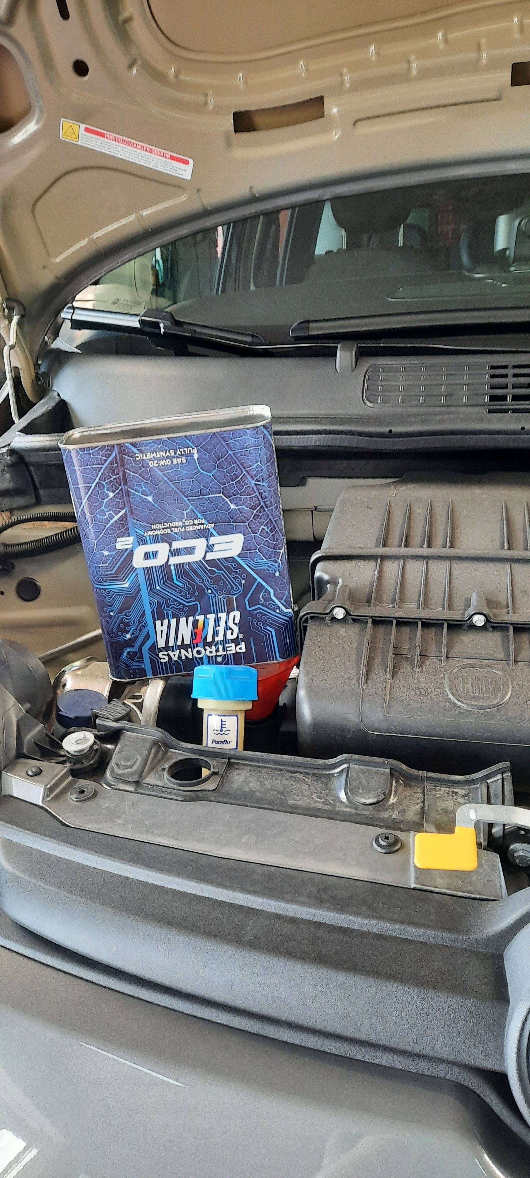

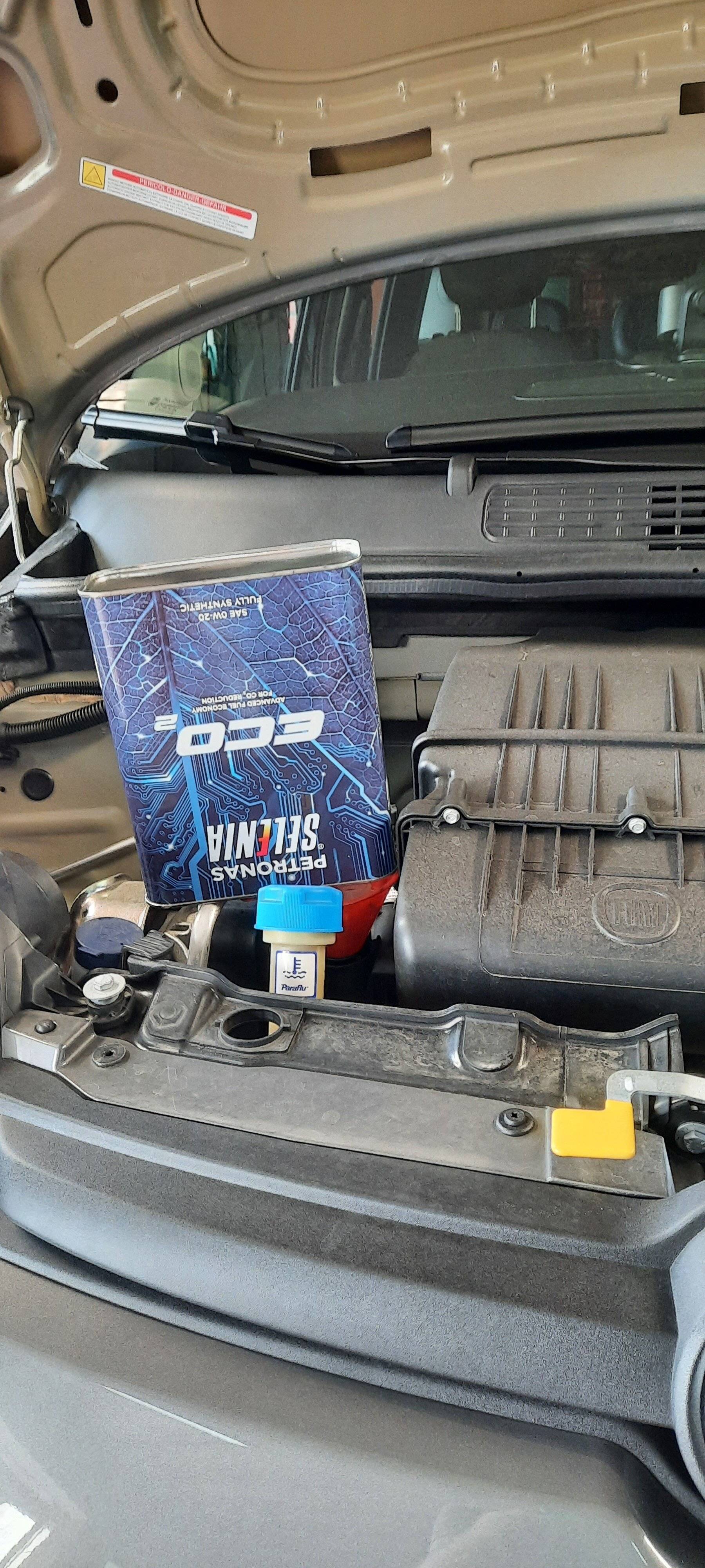

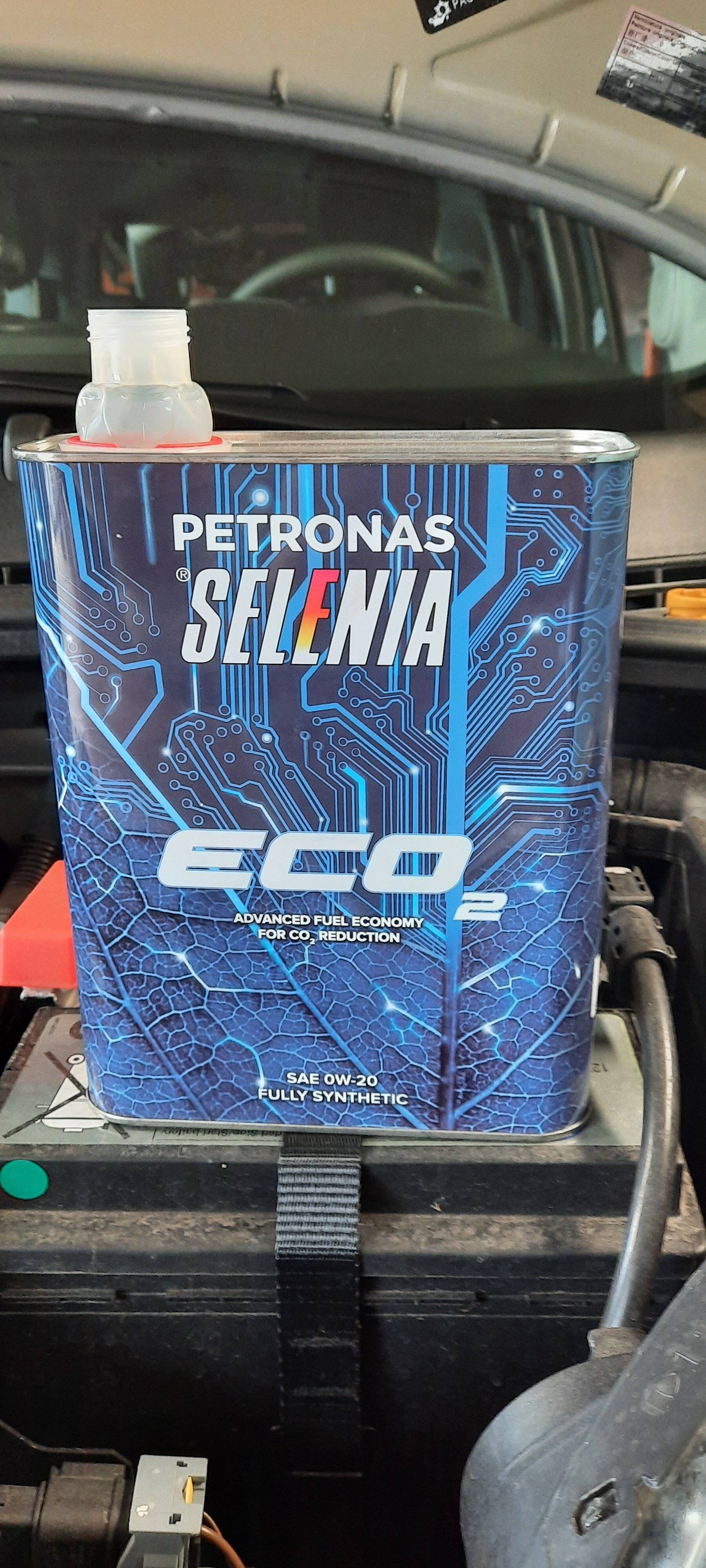

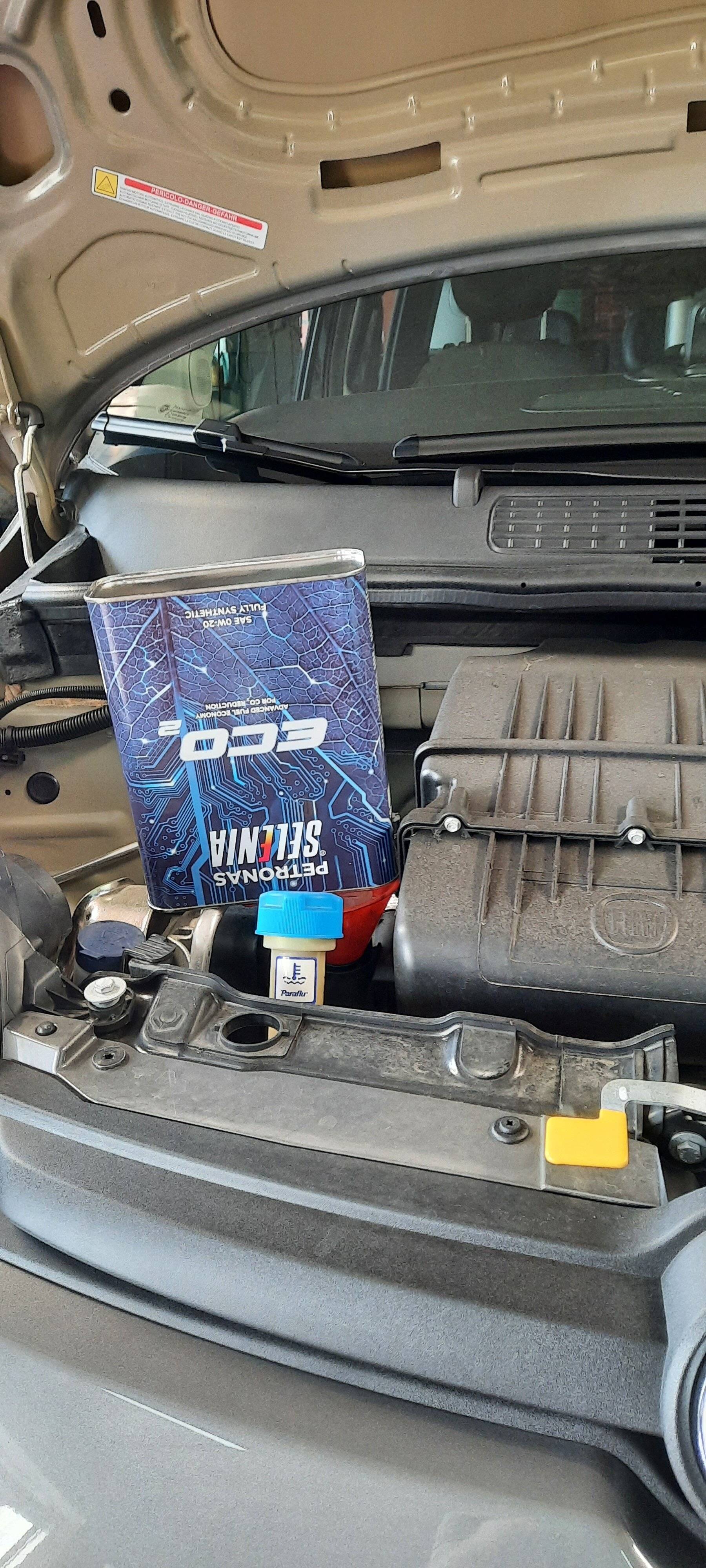

Ragazzi nel foglio che mi hanno rilasciato dopo aver fatto il primo tagliando alla mia Giulia 2.2 190cv c’è scritto che hanno usato l’olio “Selenia eco2”
Ora non so se sia stato un errore oppure no, mi pare che quest’olio non abbia proprio le stesse specifiche C2-C5.
Domani provo a chiamare l’officina.
Secondo voi se effettivamente c’è quell’olio mi devo preoccupare?
L' ECO2 non ha le stesse specifiche del WR Forward pur avendo anch'esso specifica ACEA C5, ma è un olio sviluppato per motori ibridi benzina /diesel.
Credo che non dovrebbero esserci problemi ma ti consiglio di contattare il sevizio clienti, tramite mail, della Selenia Petronas e chiedere a loro il supporto tecnico,
sono molto celeri ed esaustivi nel rispondere.

Grazie mille in effetti avevo già questa intenzione.. Vi riporterò la loro risposta

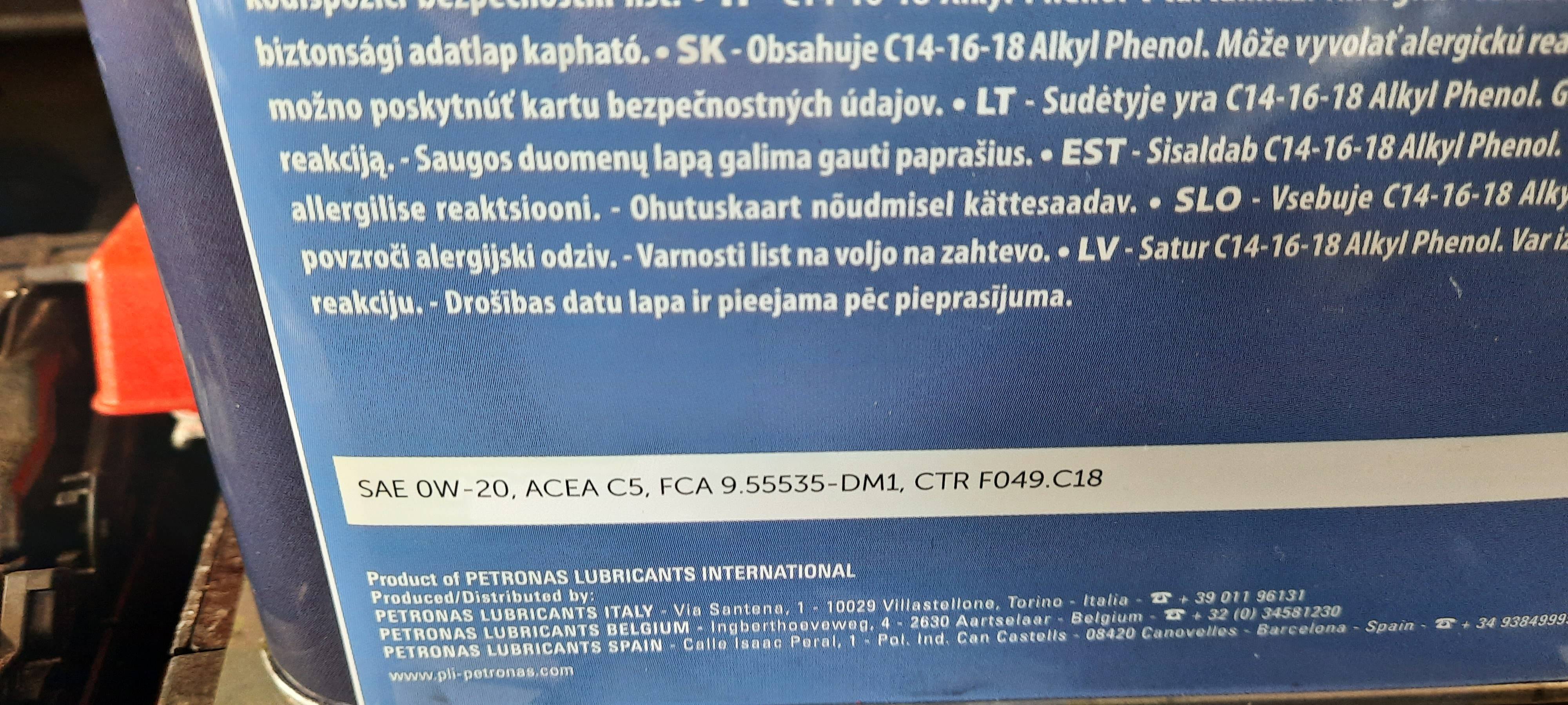

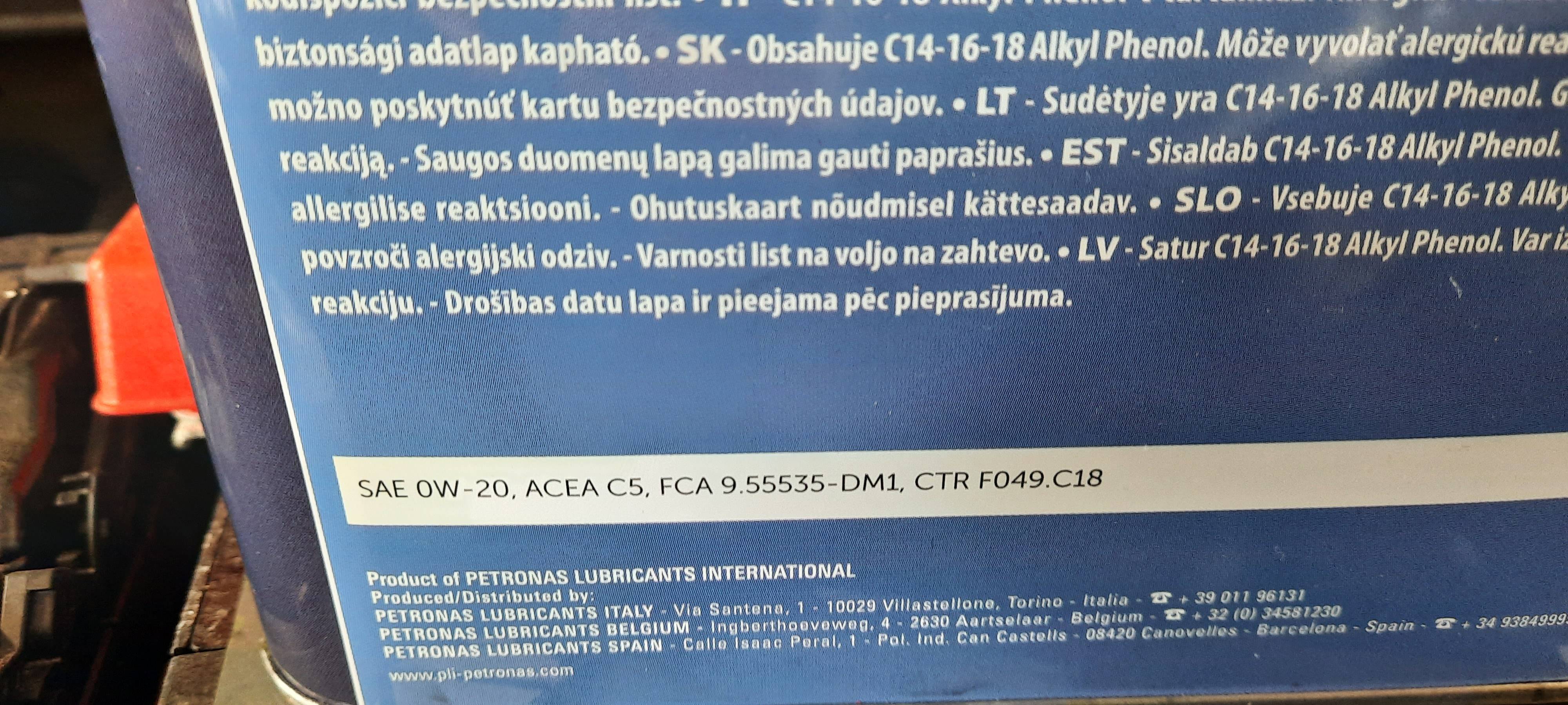

Si esatto con Ablue.
Però leggo che:
ECO2 0W-20 ACEA C5 955535-DM1
Mentre da libretto consiglia 0W-20 ACEA C2 9.55535-DSX
Per quello ho il dubbio.. ora mi informo.. grazie mille
Ti hanno messo l'olio della panda...
