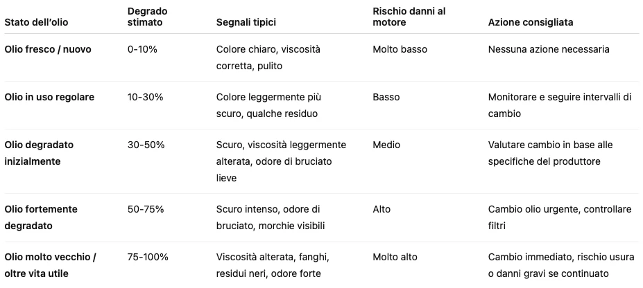

Cambio olio+filtro effettuato settimana scorsa "a volo", di solito non supero i 10k. Secondo analisi di degrado olio, il 70% è ancora normale (cioè 30% di degrado), il rischio arriva quando si scende sotto il 50%.
Visualizza allegato 296283
se fai riferimento alla pecentuale di degrado indicata dalla centralina della macchina considera che è una cifra approssimativa perchè si basa su calcoli che effettua la centralina in base a kilometraggio, tipo di strada percorsa e rigenerazioni portate a termine e/o saltate e non su una sonda vera e propria
