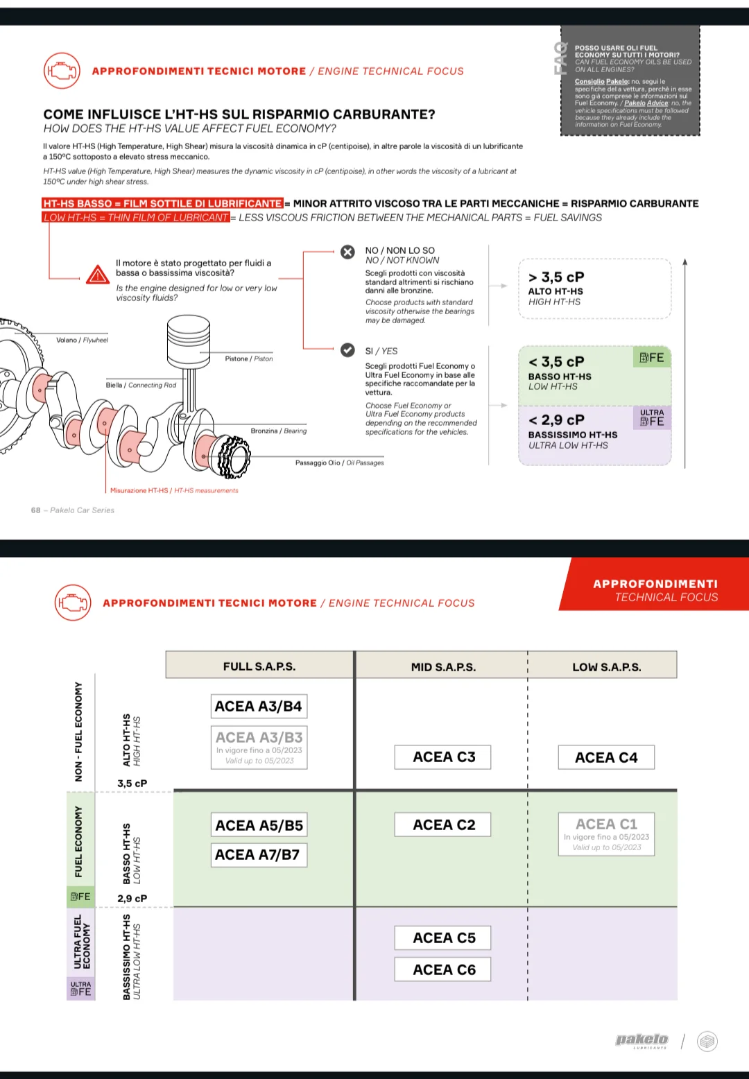

Invece questo video è giusto per i poverini come te che non erano a conoscenza di queste cose , vai a vedere il valore hths del tuo 0/20 di 💩🤣 Poi considera come si abbasserà ulteriormente quando il gasolio lo inquinerà. Per te è un discorso troppo complesso che non puoi capire , e comunque sappi che 2 settimane fa ho fatto il tagliando con mobil 1esp 5/30 e hths 3,5 . Prima avevo il bardhal 5/40 e per tua informazione gli oli li prendo in specifica C3 per via del DPF perché su queste cose sono informato da anni e non come te
capisco che hai problemi di diluizione dell'olio, un problema che chi compra un Diesel per l'uso a cui questi motori sono destinati non ha!.. sai io metto in moto e faccio almeno 150 km, in autostrada e anche se viaggio nei limiti di velocità non ho problemi di rigenerazione (il motivo approfondito te le spiego in un altra puntata... troppe nozioni ti sono difficili da comprendere!!!) quindi il mio 0/20 non avrà problemi di abbassarsi per gasolio che trafila... logicamente se invece che per un uso adeguato uno acquista un diesel per fare casa/bar il discorso è diverso, ma in quel caso basterebbe comprare una bella utilitaria a benzina e si eviterebbero i problemi di mancate rigenerazioni... diversamente se proprio uno è un pezzente che non può permettersi un auto a benzina allora rimane sempre la cara e fedele bicicletta!
Detto ciò pubblichi degli "approfondimenti tecnici" di un ottimo produttore di olio il quale dimostra quanto sbagli nel mettere il 5/30 o il 5/40, quindi probabilmente non solo le tue "informazioni da anni" sono poco "aggiornate" ma non sai neanche leggere quello che pubblichi!....
