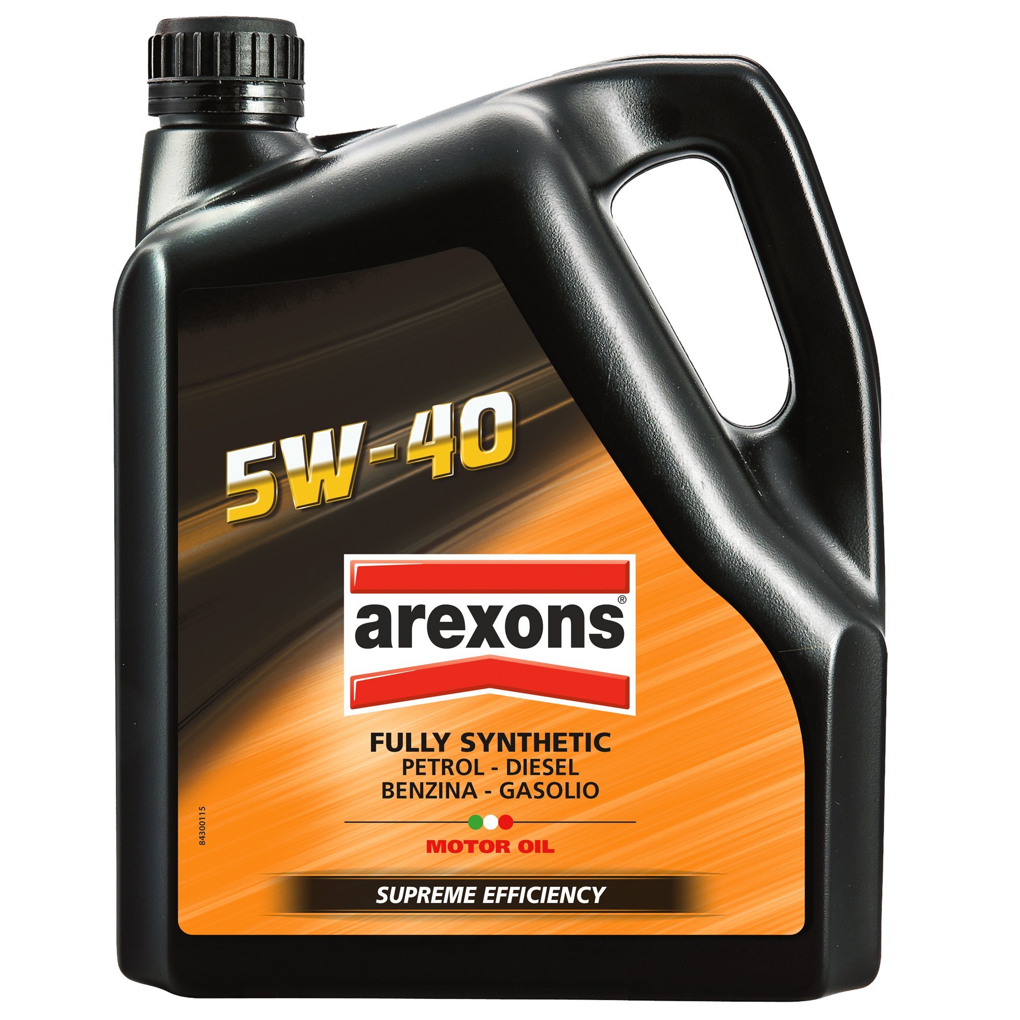

Buongiorno. Ho visto oggi a Brico olio Arexons 5w 40 in offerta a 19.90 euro 4 litri. Lo vorrei provare. Che mi consigliate? :)
