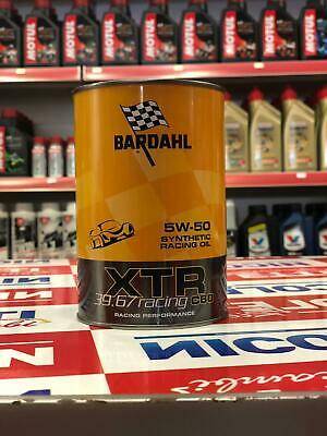

Ciao, mi indicate per cortesia un olio 5W50 di qualità per una 159 1.9 JTDm 150CV?
Attualmente uso Bardhal XTC C60 5W40, per motori senza DPF.
Ci sarebbe al limite Bardhal XTC C60 15W50, ma confrontado sul sito le specifiche Mercedes dovrebbe aver prestazioni comunque inferiori al primo. Anche se sono entrami ACEA A3-B4, mentre il primo è MB 229.5 il secondo è MB 229.1.
Bardahl 5W50 XTR
