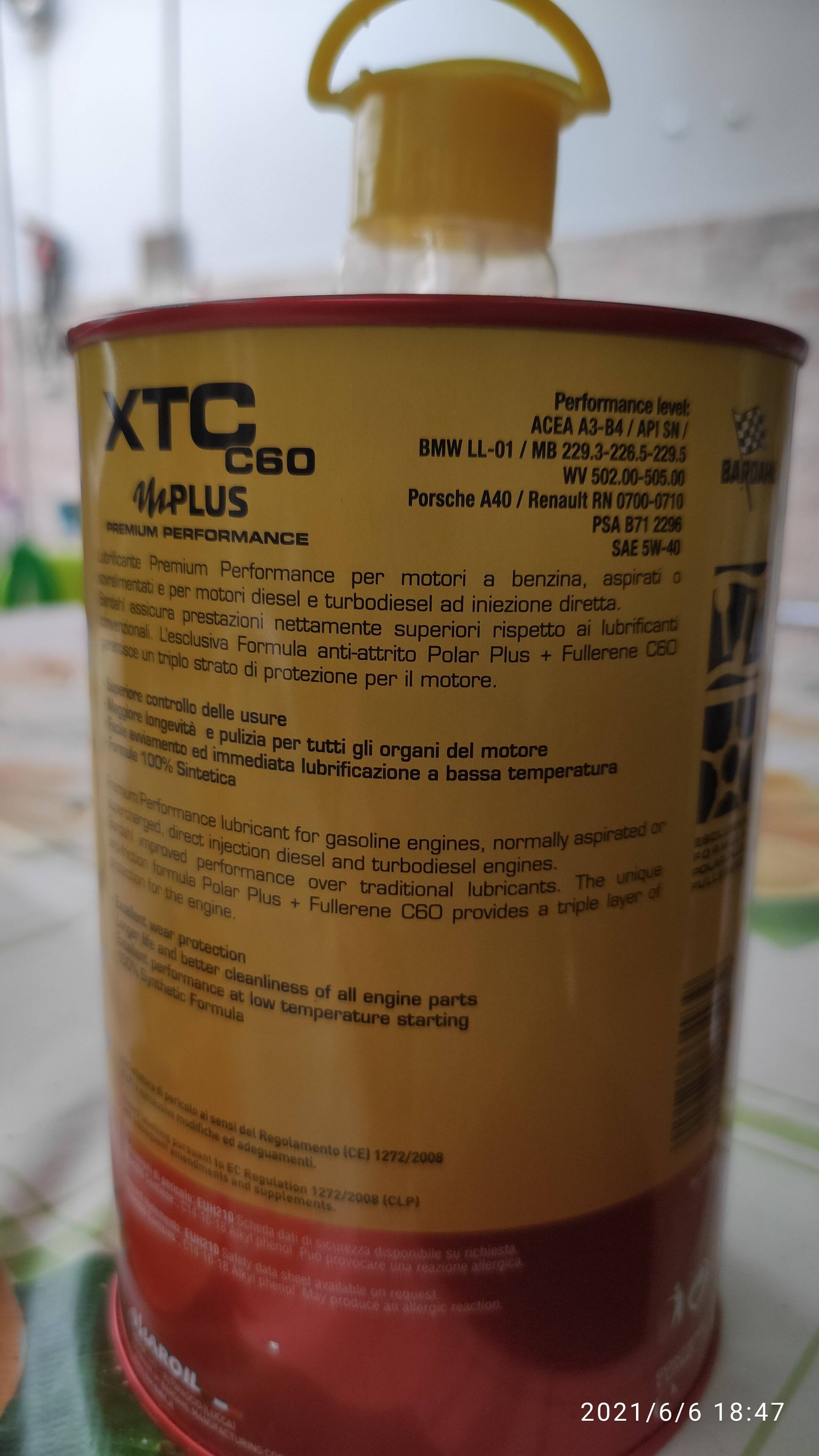

Ciao a tutti.
Per la mia Giulietta 1.4 TB GPL ho acquistato ieri l'olio motore e mi sono fatto consigliare dall'addetto al negozio.
Mi ha consegnato Bardhal XTC C60 5w40.
Sull'etichetta della latta la specifica ACEA è A3-B4, ma sul libretto uso e manutenzione viene indicata ACEA C3.
Va bene comunque o lo cambio?

L'olio che ti ha dato il ricambista sarebbe ottimo, ma per la tua che è dotata di un catalizzatore "esigente" serve un olio C3.
Per rimanere in casa Bardahl se vuoi c'è anche il Technos C60 exceed 5w40, un olio rimarchevole anche se a mio avviso un po caro.

Grazie mille.
Cosa intendi per esigente?
Gli olii C3 hanno, rispetto a quelli con specifica Acea A3 B4 , un minor contenuto di ceneri che lasciano in camera di scoppio, perché inevitabilmente un velo di olio viene sempre rilasciato dalle fascie elastiche quando queste riscendono verso il punto morto inferiore, e quest'olio quando viene bruciato nello scoppio successivo, lascia appunto, delle ceneri.
E queste ceneri sono dannose per alcuni catalizzatori. Per questo la casa raccomanda un olio con specifica C3 per il nostro motore.
Magari un catalizzatore meno problematico tipo quello della 1750 digerisce anche l'olio A3 che è pure meglio del C3 per quanto riguarda la durata stessa dell'olio a lungo termine, quindi a meno che tu non sia uno scatalizzato, devi mettere l'olio C3, e cambiarlo max una volta l'anno, perché gli olii C3 a basso contenuto di ceneri non durano molto., anche se si chiamano Bardahl, Motul,Pakelo, Mannol, Liqui Moly, Addinol ,Royal Purple.........
